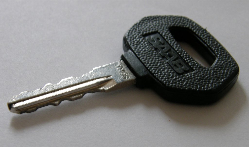

Neben den von Klaus angeführten Argumenten sieht so ein originaler Saab Schlüssel auch besser aus als die Teile aus dem Baumarkt:smile:
Genau! - Dieser ist gerade zwei Wochen alt :smile:
