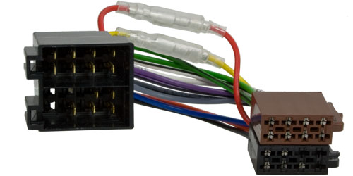

war dein radio eigentlich plug and play oder braucht man so nen adapter :
http://www.elkparts.com/saab-gm900-m94-to-98/accessories/styling-interior/single-din-radio-installation-kitbrsaab-gm900-93.p2382.html

War Plug´n´Play.
Sind ganz normale DIN Stecker.
Das einzigste was du schauen musst ob es so ein Volume Offset hat.
Damit du die Verstärkerausgänge runterpegeln kannst. (Volume Offset)
Kenwood haben es fast alle, darum ist es bei mir ja auch ein Kenwood geworden.
Ansonsten ist das Teil schon bei Volume 1 von 50 so Laut das du nur Rauschen hast.
Das kommt aber auf das System an das in deinem Saab verbaut ist.
War Plug´n´Play.
Die ISO Stecker sind "normal", die Beschaltung nicht (KL15 ist mit KL30 getauscht). Unbedingt kontrollieren, sonst im schlimmsten Fall: Kabelbrand.
Das lässt sich ja in 2 min hinfummeln. Welche Farbe haben kl15 und kl30?
Gruß Patrick
