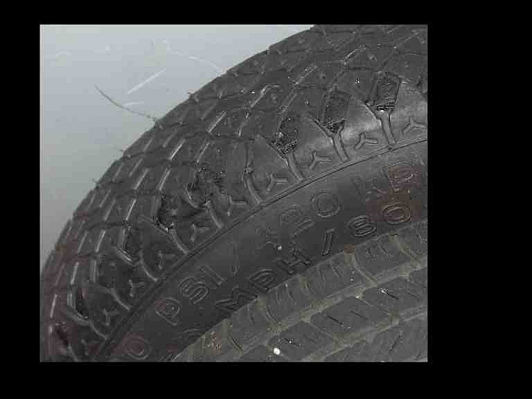

Vielleicht sollte man das Notrad ab und an rausnehmen und anschauen. Meines sieht nämlich so aus!

Und ? Bitte was isch an dem Rädle falsch ? Ich seh nix :confused:

Mäuse im Auto ...... ? :biggrin:

fehlen da ganze Profilblöcke?
Könnte der Reifen mit Öl in Kontakt gekommen sein und sich an manchen Stellen aufgelöst haben?

wenn es das ORIGINAL-Notrad ist, dann ist der Reifen stramme 17 Jahre alt :eek:. Der dürfte inzwischen versteinert sein und hat wohl nicht mehr die allerbesten Laufeigenschaften ...
mal Pannenspray einpacken....

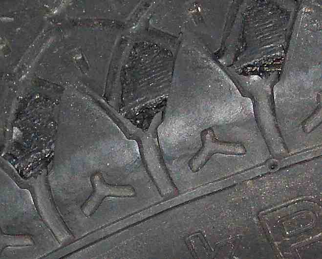

Der Gummi am Übergang zur Lauffläche hat sich von der Karkasse gelöst und radial verschoben - wie auch immer - für Gerd und andere Brillenträger nochmal in groß

Ahh jetzt, danke !
Für mich bitte noch eine Makroaufnahme posten... ? :biggrin::biggrin::biggrin:

Wozu? Den Krempel gibt's hinterhergeworfen.:biggrin: Ich kenne da Leute, die sind 600km mit dem Notrad über deutsche Autobahnen gebügelt. Und das Rad dürfte (falls noch original) 24 Jahre auf dem buckeligen Rücken gehabt haben.:biggrin::rolleyes:
DIESES Rad würde ich jedenfalls nicht mehr benutzen wollen.
Sieht eher so aus, als wäre der Bereich nicht richtig aufvulkanisiert worden.

Nach weiteren 11 Jahren hat auch mein zweites Notrad vergleichbare Ablösungen des Profils. Obwohl es immer schön im dunklen Keller gelagert war.
