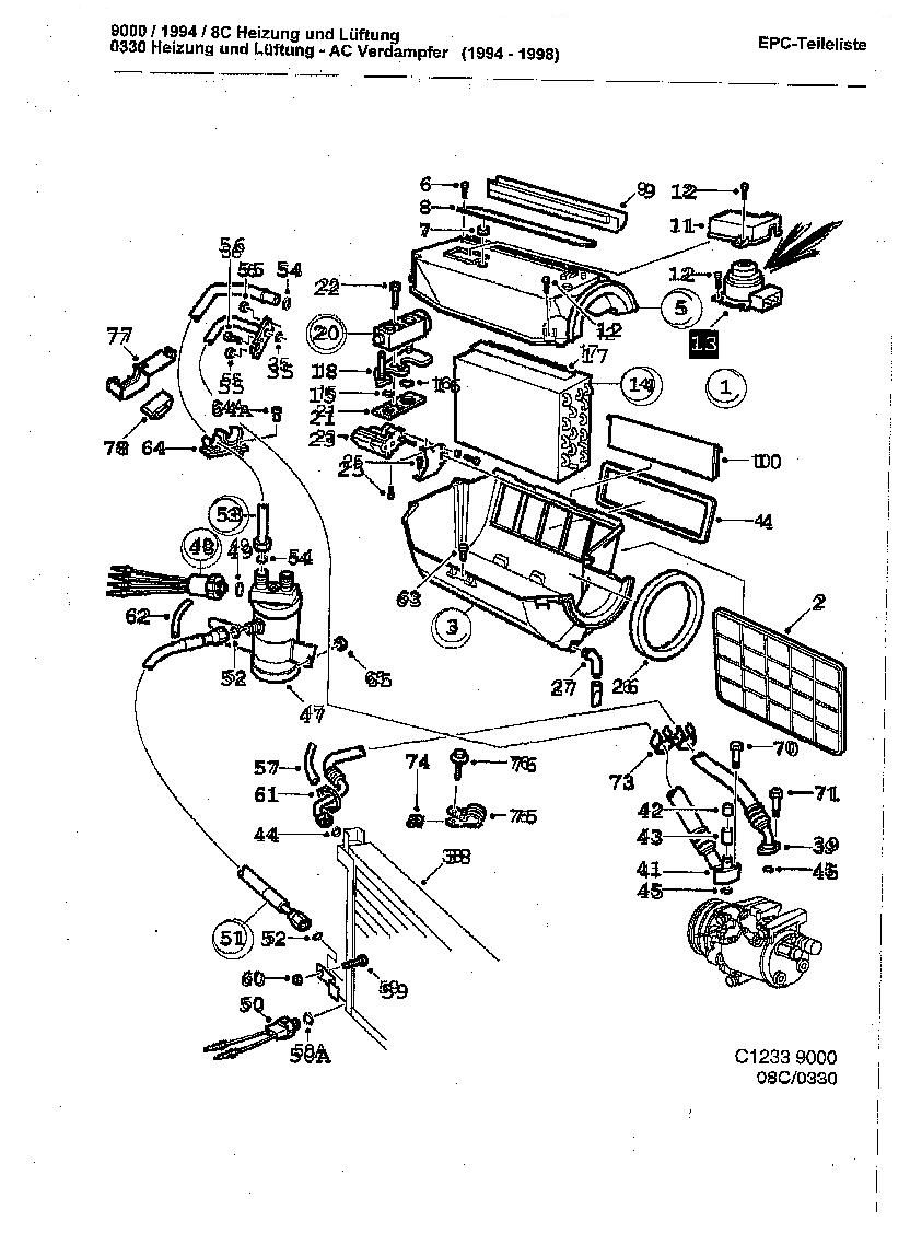

Bin noch nicht dazu gekommen, mich nach draußen zum Wagen zu bewegen. Der Händler meines Vertrauens hat mir freundlicherweise eine Teileliste zugesandt. Vielleicht reden wir ja über das gleiche: den Thermoschalter 45 42 973. In der Zeichnung die Nr. 13 (oben rechts). Wenn nicht, wäre ich über Deine Bilder schon ganz glücklich.
nein, in dem bild kann ich es nicht richtig erkennen.... vielleicht nr 11 ? von der form her kommt es schon hin. im stromlaufplan hat es die positionsnummer 220. ich kann dir vorläufig den stromlaufplan zusenden. die anderen bilder muss ich erst machen :-) und dabei habe ich es erst letzte woche repariert :-)
11 ist doch bloß die Plastikabdeckung von 13 oder?
Ich vermisse den Regler mit den großen Kühlrippen...
