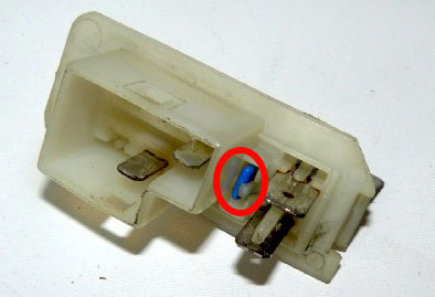

Ist leider nicht das gleiche wie beim 900.
Das Teil sieht so aus fuer einen 9,3.
Das Teil kostet hier in GR um die 100,- Euro.
Das blaue Teil ist der widerstand und das kriegt man bestimmt fuer ein paar cents.
Nö, glaub ich kaum, dass das ein Widerstand ist. Das sieht nach einem Kondensator aus, vermutlich für die Entstörung und sollte tunlichst recht hochohmig sein (nicht messbar für normale Multimeter). Was sitzt denn auf der anderen Seite? Ich würde da entweder einen Drahtwiederstand oder ein Halbleitermodul für PWM erwarten.

Nichts.
Es ist wirklich nur dieses blaue teil.
Flemming hat Recht, ist ein Kondensator, kein Wiederstand
Nichts.
?? Mach mal ein Bild von der anderen Seite des Gesamtteils. Wo sitzt das Ding beim 9-3? Mit der anderen Seite im Luftstrom? Schon mal bei Elferink versucht? Die versenden IMHO auch.
