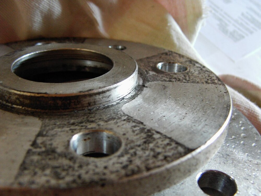

das mit dem Riss ist die Zentrierung !
Aber technisch begründen wäre wohl besser angebracht ........
weil eben doch Kräfte auf die Zentrierung wirken können, wie es Dir auch unisaab schon zu erklären versucht hat..
wie man sieht leider immer noch ohne Erfolg, ist es denn für Dich wirklich so schwer, einen Irrtum einzugestehen ???
Nach wie vor: ein Rad mit korrekter Vorspannung hält auch ohne Mittenzentrierung.
Für den Riss in der Spurplatte kann es zig Ursachen geben. Z.B. Materialfehler oder hier, wie im Bild zu sehen, ein zu kleiner Radius im Übergang von Scheibe zu Topf. Da ist Kerbspannung vorprogrammiert.
wie soll denn irgendwo Kerbspannung entstehen,
wenn nach Deiner Theorie keine wie immer gearteten Kräfte auf die Zentrierung einwirken können ?
(Da ja die Radschrauben alle Kräfte zuverlässig aufnehmen)
Allein mit dieser Begründung für den Riss hast Du Dich und Dein Wissen ziemlich blossgestellt, sieh es ein und zeig endlich mal wahre Grösse, indem auch Du eine Fehleinschätzung zugeben kannst....

Dann erklär mir doch mal folgendes, liebe "Fachfrau" :
1. wie kann die von Dir als Ursache für den Riss zitierte Kerbspannung entstehen. wenn gar keine Kräfte auf den Zentrierring einwirken ??? :confused:
2. Die Kerbspannung entsteht dann sozusagen aus dem Nichts ? was ist die Ursache ?
oder wird gar der Ring flächig so stark gequetscht, dass der aus Protest irgendwo abreisst ? :cool:
Und was hat das mit Mittenzentrierung zu tun ?
3. was hat es mit der Mittenzentrierung zu tun, wenn genau diese einen Riss hat ?
(Du hast hoffentlich inzwischen die Zusammenhänge auf dem Foto erkannt ?)
Deine Antworten / techn. Erklärungen zu 1 - 3 bitte deutlich kennzeichnen, um Mißverständnisse zu vermeiden !
Aber technisch begründen, warum Du andere Beiträge anzweifelst, wäre wohl besser angebracht als billige persönliche Angriffe, oder ?
Dann mach mal, bin schon sehr gespannt auf Deine technisch fundierte Begründung...

Beantwortung von 1 - 3 bist Du wie üblich allerdings schuldig gebleiben, liebe "Fachfrau"....
dabei wäre ich doch so gespannt, woher die den Riss verursacht habende Kerbspannung jetzt wirklich kam ?

Beantwortung von 1 - 3 bist Du wie üblich allerdings schuldig gebleiben, liebe "Fachfrau"....dabei wäre ich doch so gespannt, woher die den Riss verursacht habende Kerbspannung jetzt wirklich kam ?
Woher der Riss kommt ist für das Thema Mittenzentrierung ziemlich egal. Ausserdem sagte ich:
...Für den Riss in der Spurplatte kann es zig Ursachen geben. Z.B. Materialfehler oder hier, wie im Bild zu sehen, ein zu kleiner Radius im Übergang von Scheibe zu Topf. Da ist Kerbspannung vorprogrammiert.
Material- oder Montagefehler, Kerbspannung sind einige der Möglichkeiten. Jedenfalls sollte auch dir inzwischen klar geworden sein, dass Mittenzentrierung nichts mit der Radbefestigung zu tun hat.
aha, ein zwar vorhandenener Riss genau an der Mittenzentrierung,
dessen Ursache man bei genauem Hinschauen sogar erkennen kann, kann also mit ruhigem Gewissen ignoriert werden ?
Frage daher noch immer nicht beantwortet.
.....und die Kerbspannung, bringt die der Nikolaus oder der Osterhase ? oder doch der Storch ? :cool:
Außerdem habe ich NIE behauptet, dass die Mittenzentrierung im Normalfall abstützende Wirkung übernehmen muss.
Es ist nur ganz einfach so, dass dieser Fall immer wieder mal eintreten kann und daher die Mittenzentrierung nicht nur Montagehilfe und auch nicht für die Katz ist.
So, und hier jetzt die Auflösung :
den ganzen Sommer über war alles wunderbar, und ich bin mit im Frühjahr fabriksneu montierten Reifen ohne jede Unwucht bis zu 240km/h (GPS) gefahren..
(sowohl Material- wie Montagefehler scheiden hiermit eigentlich aus, oder ?)
dann musste ich im Spätherbst jemandem ausweichen und bin mit dem rechten Hinterrad bei ca. 30km/h in ein ca. 20cm tiefes Schlagloch gefahren. Der Reifen sowie die Felge haben absolut keine Beschädigung davongetragen. Bei der nächsten Autobahnfahrt war aber eine leichte Unruhe rechts hinten zu spüren.
Aufgrund dieser Unruhe habe ich nachgesehen und nach dem Lösen und neuerlichen Festziehen des Rades war das Problem weg, da sich die Felge wieder zentriert hat. Das Rad hatte sich also auf der Nabe nur 1x bewegt, diese Bewegung hat ausgereicht, um die Mittenzentrierung zu kappen und etwas exzentrisch zu laufen.
Durch das Lösen der Schrauben hatte die Felge die Möglichkeit, sich wieder richtig zu zentrieren.
Ich habe mir die Bruchstelle wie auch den Rest übrigens unter der Lupe ganz genau angesehen, an den Spuren erkennt man genau, wo der Ansatzpunkt der Kraft war, die den Riss verursacht hat.
Es gibt eben Dinge zwischen Himmel und Erde, die in der Theorie und lt. Berechnung eigentlich nicht passieren dürften, die Praxis beweist jedoch tagtäglich, dass die Theorie eben doch nur grau ist.....
