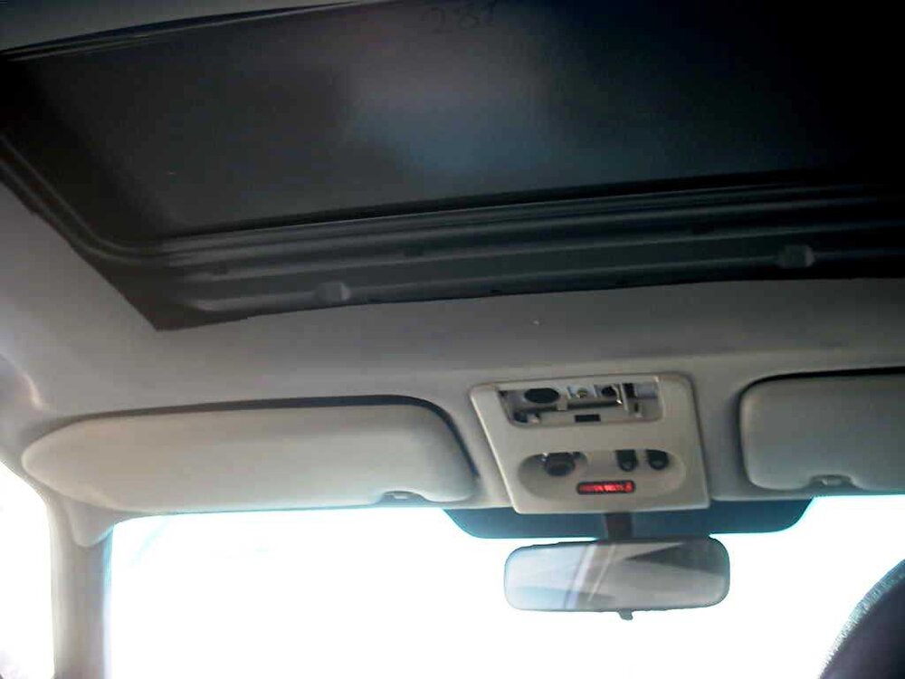

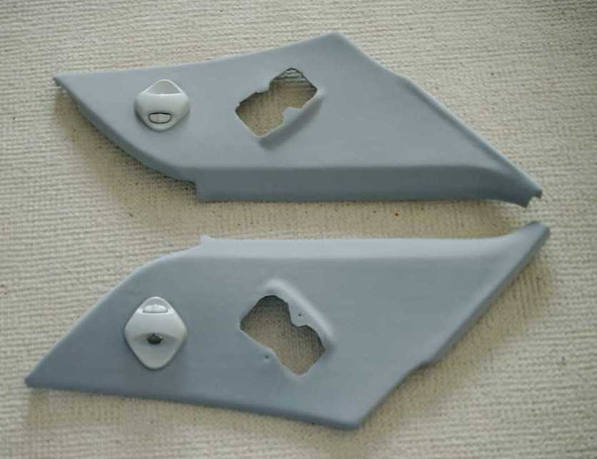

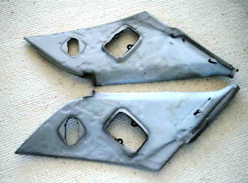

Wie nehme ich den Himmel und die hinteren Dreiecke mit Stoff rechts und links heraus?
Himmel, Aussteigegriffe, Sonnenblende, Innenbeleuchtung & Bedienteil, A-Säulenleisten, Türgummis kein Problem.
Innenverkleidung B-Säule ?
Am Stahlschiebedach den Stoff vom hinteren Falz lösen?
C-Säulenverkleidung demontieren, wie?:smile: Gurt lösen? Wo?
Ist alles selbsterklärend.
Fang einfach mal an.
Du meinst ich schaff das auch?:biggrin:
Hinten ist noch ein Befestigungspin im Dachhimmel.
B-Säulenverkl. können drin bleiben. Mit etwas Vorsicht bekommt man den da dran vorbei.
Schiebedach: Stoff von der Umfalzung lösen.
C-Säulenverkl: Gurt unten lösen, dann die Blende raushebeln, dann kann man den Gurt durch den entstandenen Schlitz durchfädeln....Die ist einfach eingeclipst, die Verkleidung
Sicher, beim 900er ist es -selbst mit SSD- sogar noch etwas einfacher:smile:
ich werde berichten - oder der gute Mensch von der Schäl Sick erzählt Dir was zum Lachen:rolleyes:

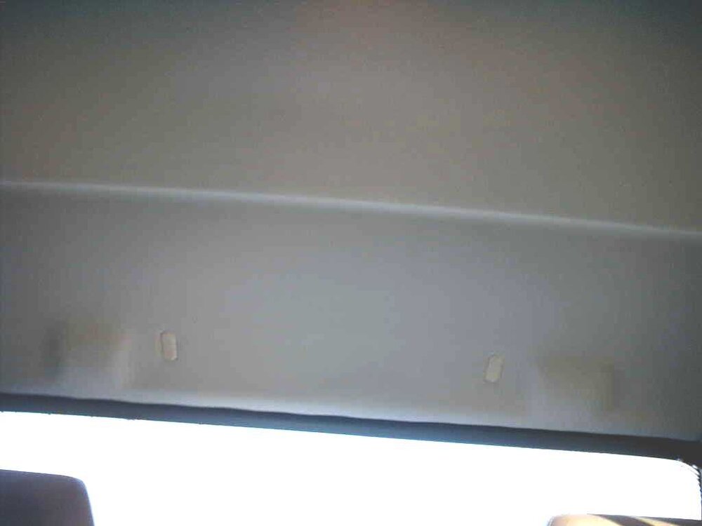

Sollte ich den Himmel heraus nehmen, dann nur zum reinigen. Ich ahne jedoch das sich der Stoff nach dem reinigen von dem Tablett abgelösen wird. Dort wo die 2 Blasen sind, werde ich einen kleinen Schnitt setzen und Sprühkleber hinein sprühen und wieder andrücken.
Eventuell mit dem Haushaltstacker (Klammeraffe) ein smily:smile: in den Himmel tackern:smile:
Allenfalls werden die hinteren Dreiecke mit einem T-shirt bezogen. Ich muss mal in der Wäschetrommel nachsehen, dort liegen noch genug getragener Hemden, dass geht doch auch!!!!:biggrin::smile:
Sollte ich den Himmel heraus nehmen, dann nur zum reinigen. ...
...dann spare Dir (und uns..) die Zeit und lasse den Himmel da wo er ist.
NACHLESEN MACHT SCHLAU.....
Der Himmelstoff ist auf einem Schaumstoff aufgebracht, der alterungsbedingt wegbröselt
aber sprüh RUHIG ausreichend Kleber rein, wenn Du nichts Besseres zu tun hast :biggrin:
man könnte auch einen Überrollkäfig einbauen - der hält zumindest den Himmel auf Distanz:smile:
Vergiß es.
Du verschlimmbesserst es nur...
Das mit dem Schnitt hab ich auch probiert... Da der Himmel aber leicht auf Spannung ist, ziehen sich die angeschnittenen Seiten sofort zusammen und du kriegst den Spalt nie wieder dicht.
Außerdem kommt dir die ganze scheiß Bröselkacke entgegen. Der Himmel wird da dunkler, etc... Lass ma echt ^^
Na gut, dann werde ich mir heute noch ein paar Reisszwecken mitnehmen um den Himmel weiterhin zu fixieren.
