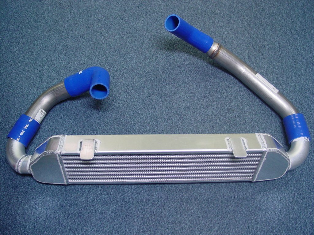

Und dann gibt es natuerlich noch die Moeglichkeit, vorne quer einen LLK einzubauen. Den konnte man ueber Nordic in 2 Groessen beziehen, wobei die groessere nur ab MY 2004 oder in Verbindung mit dem Hirsch-Bodykit passte. Die (etwas) kleinere Version passte hinter alle anderen Versionen, wobei die Motorabdeckung direkt hinter dem Spoiler jedoch etwas modifiziert werden musste und etwas ausbeulte. Beiden Versionen gemein war, dass sie sehr effizient waren (nie mehr als 40 Grad Celsius Ansaugtemperatur an meinem Wagen, und das unter tropischen Bedingungen), jedoch nur in Verbindung mit einem offenen Luftfilter funktionierten. Der Ansaugkanal fuer den Standard-LuFi war sonst im Weg.

Mir wäre ein Front Mount eigentlich lieber, und dann den originalen rausbauen um so etwas Luft zum Atmen zu schaffen.
So sollten auch die Temperaturen in dem Bereich runter gehen oder? (evtl. bessere Ablüftung):confused:
Ich hatte meinen drinnengelassen. Irgendetwas war auch daran aufgehaengt, meine ich, fuer das man sonst eine extra Halterung haette fabrizieren muessen.

kennst du zufällig noch die Daten vom Front Mount Intercooler?

Welche Daten? Abmessungen meines FMIC habe ich mir nicht notiert.
