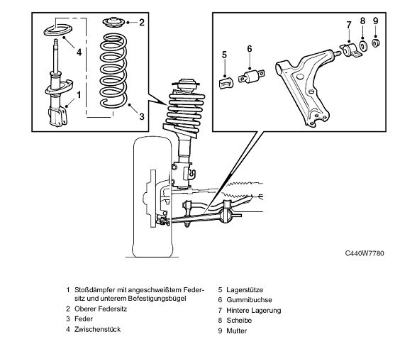

Ich denke aber, es ist eines dieser Teile (oder seine Befestigung):
Der Schneesturm läßt die Fehlersuche nur gerade ungemütlich werden,
von daher möchte ich natürlich zuerst nach 2Klassikern" suchen...

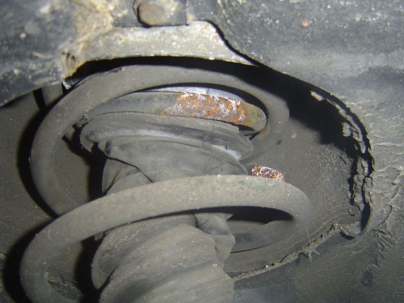

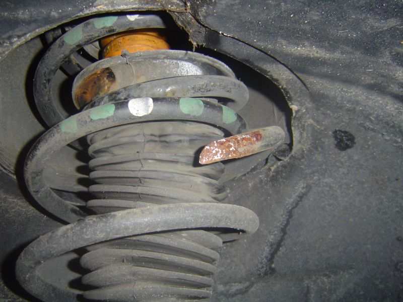

So, nach schönen Fessttagen heute die unangenehme Wahrheit: beide Federn hin...:eek:
Hat jemand evtl gebrauchte??:redface:
Gruß aus dem Norden
Gruß aus dem Norden
ouch! das sieht kacke aus...
mein beileid. mehr kann ich leider nicht anbieten.

Frage an alle: Müssen wir sowas auch befürchten oder bist Du (ys3e) immer über die Bordsteine gerumpelt? Das sieht ja nach älterem (Dauer-)bruch aus. Ich kenne das Bild eigentlich nur von diversen Renaults, auch jüngeren!
Selbst beim Stock Car Rennen scheinen die Federn länger zu halten, sonst hätte dir .. Racer nicht soviel anbieten können
