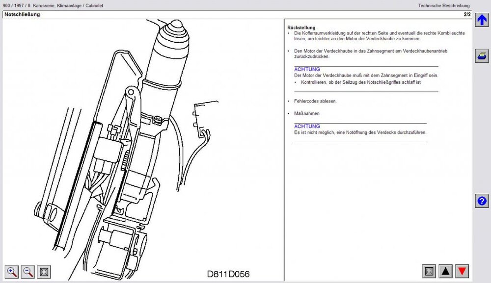

Auf die Gefahr hin, dass ich mich völlig verhauen, aber beim 902: Ausgeklinkt wird mit dem Griff der Motor auf der sog. Steuereinheit für den Verdeckdeckel und dessen Verriegelungen werden geöffnet. Die Hauptmotore des eigentlichen Verdeckes bleiben aber im Eingriff. Die haben so wenig Selbsthemmung, dass das Dach außerhalb eines Bereiches um den oberen Totpunkt in Richtung einer der Endlagen sackt. Wesentliche Arbeit die zu tun ist, ist den Motor des Deckels wieder korrekt einzurasten. Dabei sollte man gleich die Verzahnung prüfen und schauen, ob noch alles gerade, unverzogen ist (nicht wg. diesem Notentriegeln jetzt, sondern nimm dir ein wenig (mehr) Zeit und lies mal http://www.saab-cars.de/900-ii-9-3-i/8837-verdeckmechanismus-es-klackert.html?highlight=verdeck+klackert)

Also, mein Vater ist eigentlich so ein Hobby-Profi-Fummler... macht aus Scheisse sogesagt Gold. Was muss ich denn genau am Motor zurückstellen?
so stehts im WIS:
http://www.saab-cars.de/attachment.php?attachmentid=41878&stc=1&d=1262519889
Danke,.. ich hatte ja eigentlich keine probleme... hab halt wieder nur vorschnell reagiert.. wenn ich das verdeck in die ausgangsposition bringe den motor wieder entraste müsste es ja eigentlich funktionieren oder

Ich kann Dir leider sagen, Du hast nix kaputt gemacht.:biggrin:
Griff zurück, Motor einrasten und alles ist so wie es soll. Teppich im Kofferraum zur Seite, hinter den Motor greifen und einschwenken. (x-beliebige Position)
