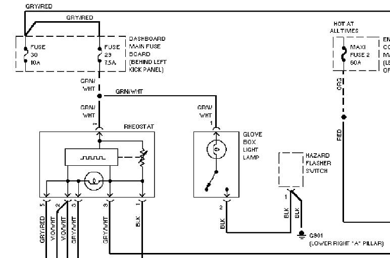

laut Schaltplan hängt die vor dem Helligkeitsregler an 12V (F29) und zusammen mit einem Anschluss des Warnblinkerschalters an Masse (M-Pkt rechte A-Säule).
Zudem müsste die Leuchte eine Schalter integriert haben!

@schweden-troll: warum 31? Sowohl der lose Schaltplan als auch WIS sagen bei mir für einen 98er 902 dass es Sicherung 29 sein müsste.
[ATTACH]43403.vB[/ATTACH]
Und beide zeigen einen Schalter in der Leuchte. Ich bin dann eben mal raus und haben meinen von dem ganzen weißen Staub befreit und nachgesehen. Also ein bedienbarer Schalter ist da nicht, wenn dann wird der durch die Klappe betätigt (unsichtbar hinter der Leuchte).
Die Sicherung 29 hängt hinter dem Schalter für Park- und Abblendlicht. Sollte wenn ich das richtig sehe mit Zündung ein oder Licht ein auch Spannung bekommen.
Ansonsten hilft nur nachmessen. Zum einen den Durchgang zum Massepunkt (bzw. zu einem beliebigen Massepunkt) und dann 12V, ggf. als erstes an der Sicherung.
