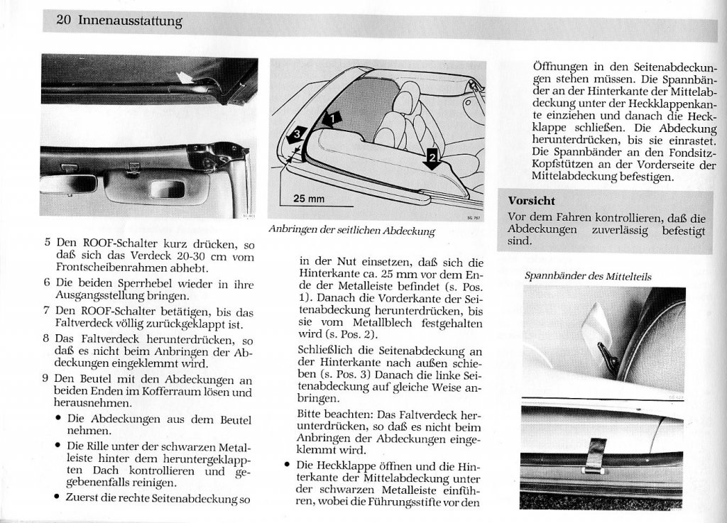

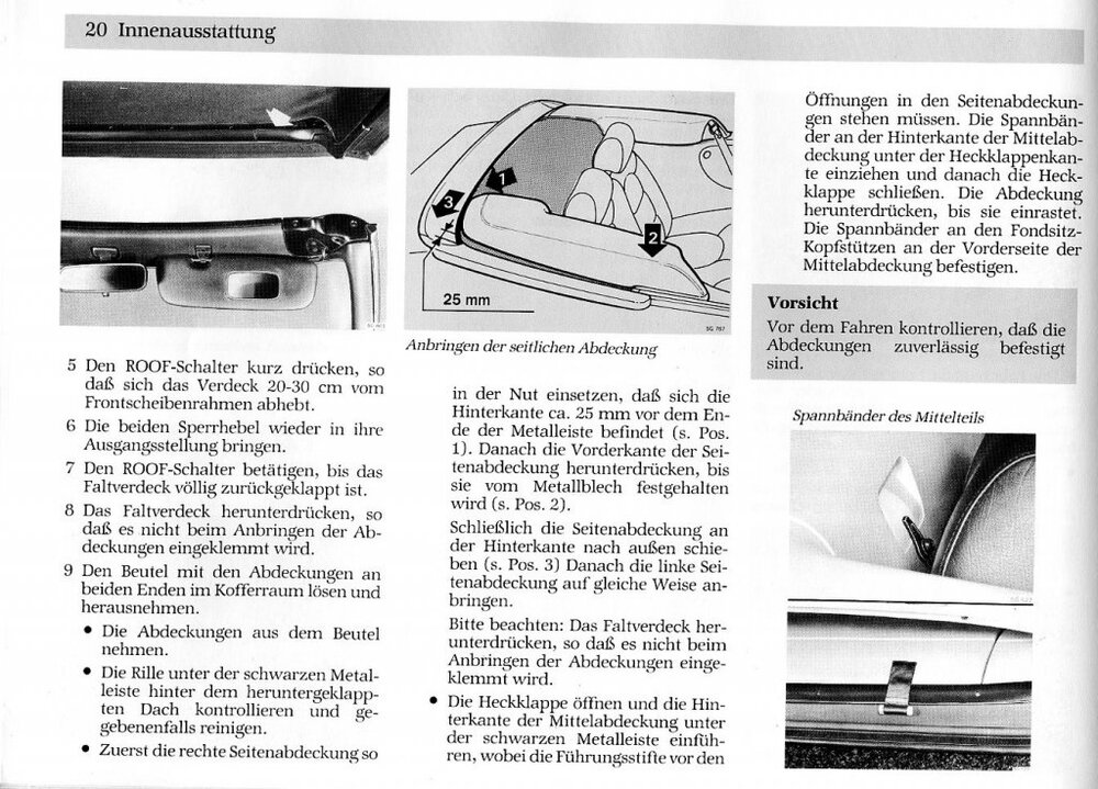

Hallo liebe Forummitglieder, wer kann mir etwas über die korrekte Montage der dreiteiligen Verdeckabdeckung am 900/1 Cabrio sagen???

Das ist eigentlich selbsterklärend... wo genau liegt dein Problem? (Hast du eine Original-Gebrauchsanweisung fürs CV? Da sind m.W.n. Abbildungen)
Zuerst die beiden Aussenteile anbringen. Dabei die Metallklammer unter die Gurtverkleidung der A-Säule und gleichzeitig hinten unter die quer verlaufende Verdeckabschlussleiste schieben. Dann das Mittelteil unter die Abschlussleiste schieben und nach vorne rechts und links in die Aussenteile einklipsen. Zuletzt die beiden Sicherungen (hinter den Kopfstützen) einklinken. Fertig.

Ich habe leider keine Betriebsanleitung für mein Cabrio!!!

biddeschön :smile:
