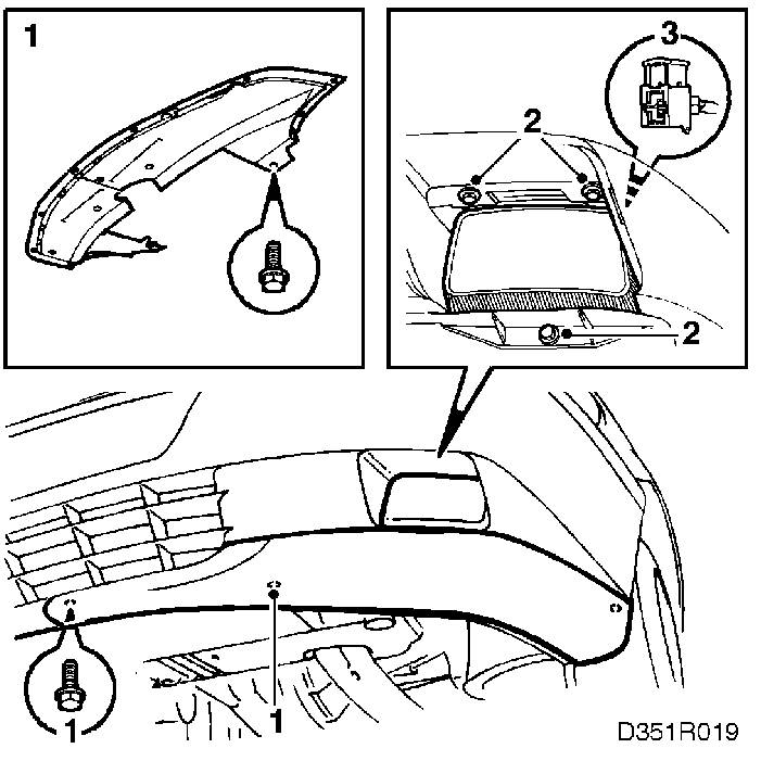

Du wirst die Plastik-Luftschilde unten losnehmen müssen...
So, wieder am Start.
1. Das Luftschild und unteren Teil des vorderen Spoilers ausbauen
2. Die 3 Schrauben ausbauen, die den Nebelscheinwerfer halten.
Einbau umgekehrt.

Durch den Blinker einstellen hat den Vorteil, das der Wagen auf dem Boden stehen kann. Mit einer Grube geht es natürlich auch von unten.

Wie gesagt den Luftschild habe ich ab bekommen aber den unteren Teil des vorderen Spoilers nicht.
Ist der irgendwie noch irgendwo fest geklemmt?
Denn abgeschraubt habe ich alle Schrauben.
Und wie sieht das nun mit ner Blende aus?
gibt es irgendwas womit ich die Schrauben verecken kann?
Hm, vorgesehen ist da nix an Blenden.
Was den Ausbau des Teil des vorderen Spoilers angeht, entweder vorsichtig biegen um zu sehen, wo Klipse sind oder mal hinterschauen wenn das Luftschild ab ist. Die Doku gibt da nix spezielles her.

Du meinst die Halteschrauben?
Article : Schraube (sieht nach einer M6 mit Sechskantkopf mit Kragen aus)
PartNo : 7973191
Article : Klemmutter (diese Blechklipse die man über ein Kunsstoffteil schiebt, meistens haben die eher ein Gewinde für Blechschrauben)
PartNo : 4469276
Hilft dir das?
