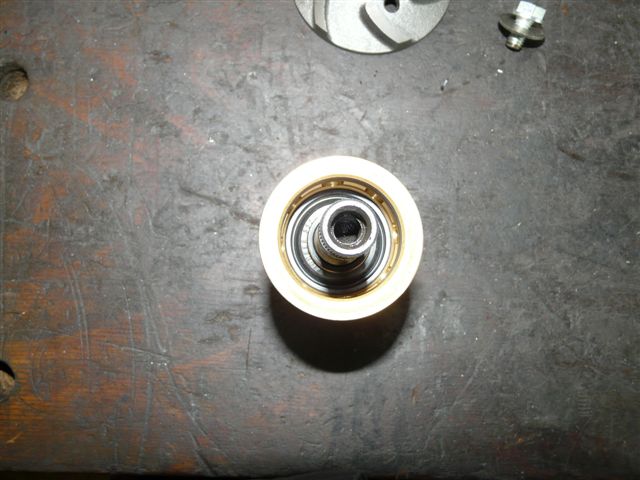

[ATTACH]74199.vB[/ATTACH][ATTACH]74198.vB[/ATTACH][ATTACH]74200.vB[/ATTACH]ich hab sie mal zerlegt
Ich weiß , ich kenne Deinen tollen detaillierten Überholungsbericht hier in der Knowledgebase .
[ATTACH]74202.vB[/ATTACH][ATTACH]74201.vB[/ATTACH]und würde sagen der Reparatursatz ab Mj 77 passt so gut oder so schlecht, wie bei seiner vorgesehenen Verwendung
Gut , das hilft schon mal etweas weiter . Bei Skandix ist er aktuell auch nicht mehr lieferbar ... Kennst Du Bezugsquellen ?
Oh , sehe grade , die Dichtungen und Lager ohne Schaufelrad sind doch wieder im Sortiment : HIER
..ich meine, ich habe sie jetzt gerade für Dich zerlegt....
Pumpenrad runternehmen, vorsicht Linksgewinde, Dichtfläche plandrehen, Gleitringdichtung ersetzen, das war´s.
wie auf den Bildern leicht zu erkennen: ja ich habe noch Reparatursätze
