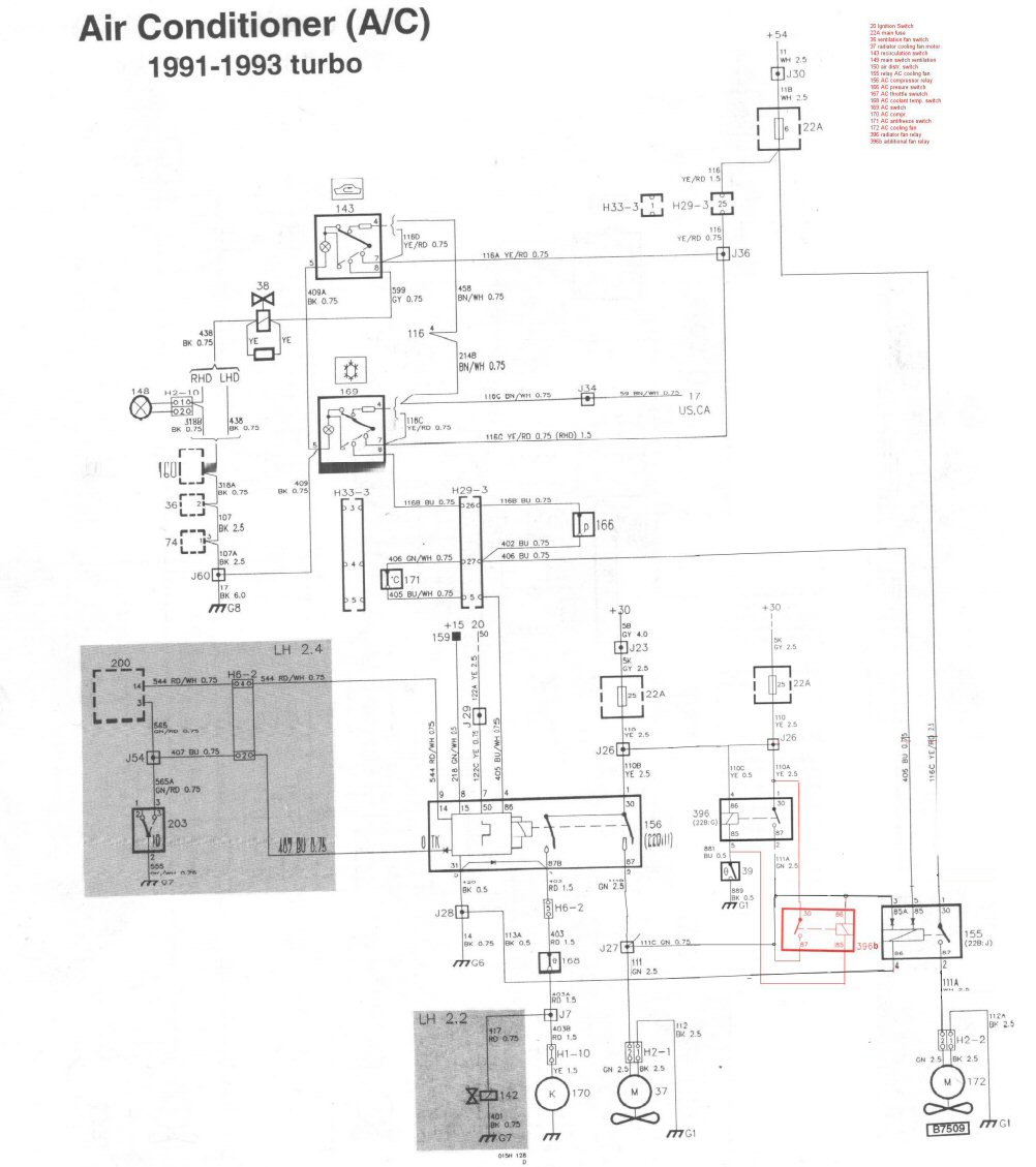

Targa, warst du nich der elektronik profi??? ist es ein grosser aufwand das der klimalüfter mit dem motorlüfter anläuft? also zwei bei hitze???

Theoretisch gesehen muesste es so sein: Ein Lüfter läuft immer dann, wenn der Klima-Schalter gedrückt ist, unabhängig vom Kompressor.
Der andere Lüfter läuft entweder, wenn der Thermostat das meint, oder aber auch wenn der Klima-Kompressor läuft.
Da beide Lüfter über getrennte Stromkreise laufen erstmal die Quick'n'Dirty-Lösung:
Du ziehst eine der beiden Strippen an dem Sensor am großen Kühmittelschlauch vorne im Motorraum ab und schaltest den Klima-Schalter sein. Das würde bewirken, daß der Klimakompressor nicht käuft, aber schon der Lüfter
Die "saubere" Lösung ist nicht ganz so einfach. Die beiden Lüfter laufen über getrennte Stromkreise (Kühler Lüfter Sicherung 25, Klimalüfter Sicherung 6). Man kann sie also nicht mal eben parallel klemmen, weil erstens die Sicherung/Verkabelung das nicht aushält und 2. das Murks ist und einen Riesenkurzschluß verursachen kann.
Du musst das 396er Relais gegen eins mit 2 Kontaktpaaren austauschen (evlt. ist da schon so ein Typ verbaut, ich weiss nicht was drin ist, sitze nur gerade vorm Schaltplan) und das 2. Kontaktpaar klemmst Du dann polungsrichtig parallel zum 155er Relais (Klimalüfter). Somit würde der Klimalüfter immer dann eingeschaltet sein, wenn der Thermostat den anderen auch schaltet.
Ich schau morgen mal, was bei mir als 396er Relais verbaut wurde. Im Zweifelsfalle, und das ist vermutlich eh die bessere Lösung baust Du einfach ein Standardrelais dazu (da ist in der Relaisbox ja noch platz!) klemmst 86 und 85 davon parallel zu 86/85 der 386er und 30 und 87 parallel zu 30/87 vom 155er Relais.
Also im Grunde nur ein zusätzliches Relais und ein wenig Verkabelungsarbeit... Im Grunde in einer halben Stunde machbar, wenn man die Teile hat.

aber im prinzip bleibt es eh so, wie ich weiter oben beschrieben habe. ich muss mal nachschauen ob das 396er relais noch ein weiteres kontaktpaar hat, sonst musst du dir ein standard-auto-relais besorgen, in einen leeren sockel stecken und die o.g. verkabelungen machen.
War gestern schon dunkel, als meine Frau mit dem Wagen nach Hause kam, sonst hätte ich mal geschaut, wie's relaisierbar (ich kann vor lauter Relais realisierbar schon nichtmehr richtig schreiben!) wäre, vorausgesetzt, bei deinem ist es genauso wie bei meinem (92er sauger).
Eigentlich brauchst Du nur ein paar Kabelschuhe und entsprechend dickes Kabel (1,5qmm tut's eigenlich im Auto fast immer, glaub ich) Wenn Du Dir und der Nachwelt noch einen Gefallen tun willst, nimm für die Schaltdrähte keine braunen... das ist im Auto immer Masse.
Wenn wir das soweit geklärt haben kannst Du mich ja auch nochmal anrufen, falls was unklar ist, kann man dann vielleicht telefonisch besser klären. Im Grunde basiert mein Vorschlag auf der von Saab vorgegebenen Schaltung für den Kühler-Lüfter.
Wenn Du ein wenig von Elektronik verstehst und ein Schaltplan kein böhmisches Dorf für Dich ist, dann scan ich Dir den entsprechenden Schaltplan aus dem Bentley und mal dir meinen Änderungsvorschlag ein.

hej, cool, dann hast du vermutlich die gleiche wie ich drinne.... hab auch keine zusätzlichen relaiskontakte frei, musst dir also eins gewöhnliches auto-schaltrelais besorgen. auf F ist ja noch eine relaisposi frei, oder du baust das zusatzrelais mit tesa-powerstrip (besser als schrauben, wg. feuchtigkeit) tin die box unter die relaisplatte (ist wohl einfacher als die stecker in den freien steckplatz zu braten).
dann klemmst du das so an, wie ich das oben beschrieben habe... das mapping 155,156,396 auf die relaispositionen, bzw. funktionen reich ich noch nach.
stift 85 vom kühlerlüfter relais an stift 85 vom neuen (das gleiche mit 86)
stift 30 vom klimalüfter relais an stift 30 vom neuen (das gleiche mit 87)
muss ich aber nochmal zu hause gegenchecken, bzw. ich scanne mal den schaltplan ein, und mal ihn so um, wie der sollzustand dann bei dir ist, und das poste ich dann hier als pic.
///Tomas
hier mein vorschlag:
alternativ hab ich mir überlegt, man koennte auch das 396er relais gegen den gleichen typ wie das 155er austauschen, aber da stimmt irgendwas mir der polung nicht im plan, muss ich nach meinem urlaub nochmal reinschaun, so wie hier geht's aber auf jeden fall.

nicht schlecht, sogar von SAAB...
aber, die lösen es indem immer beide lüfter laufen, ob klima an oder motor heiß... ist aber eine einfache lösung die auch okay ist ;)
