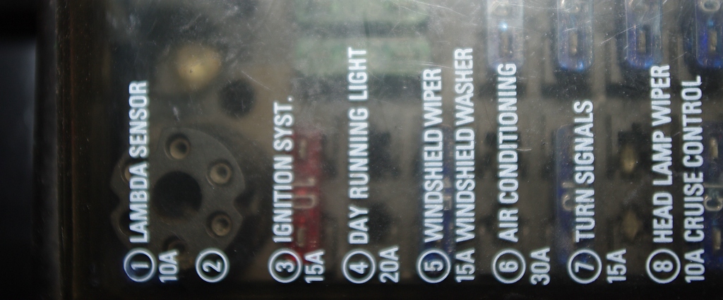

Daytime running lights...:smile:
Für Dich, mein Schatz:
http://www.saab-cars.de/attachment.php?attachmentid=43033&stc=1&d=1264756242
warum last ihr den Schalter nich auf "on" wie ich? :confused:
Dazu gibt es auch eine Erklärung: Wenn Day Running Light geschaltet ist, dann blendet die Lichthupe nicht auf sondern blinkt nur kurz, man muß also nicht zweimal am Hebel ziehen. Was der Fall wäre, wenn das Licht am Schaltereingeschaltet würde.
Das ist ja witzig, denn die offizielle Bezeichnung ist Daytime Running lights. Kommt naemlich hier aus Kanada (nicht in den USA Pflicht) und jeder bezeichnet es hier als Daytime running lights. Das is ganz nebenher sogar die offizielle amtliche Bezeichnung.
Bitte mein Suesser:biggrin:
Tja, die Amis beherschen offensichtlich nicht die ganze Welt.
