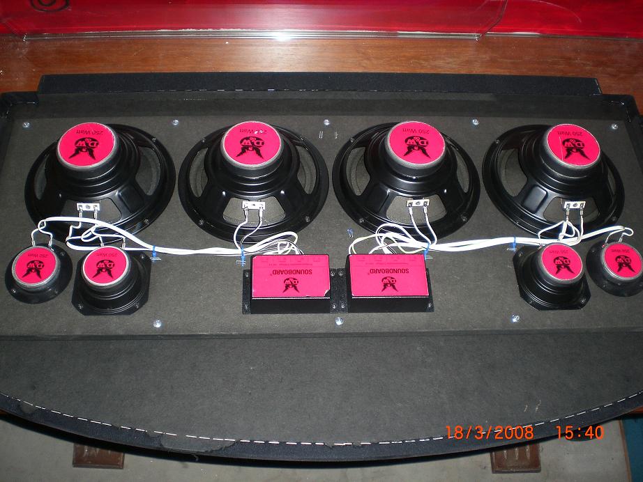

Moinsen,
die 4"x10" Boxen passen dort maximal rein, Bohrungen für 4"x6" Boxen sind ebenfalls vorgesehen. Soundmäßig ist aber alles was da reinpasst nicht gerade Spitzenklasse. Wer keine Lust hat selbst zu bauen: Habe letzte Woche mal das Soundboard http://www.soundboard.ch in der Hand gehalten, wirklich solide Arbeit.
BG Basil
