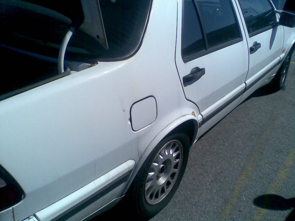

So, heute war DER Tag für den weissen ....:smile:
Abholung bei der Spedition, aus eigener Kraft (proforma am Abschleppseil :tongue:) in die zukünftige Bergheimat gefahren :eek:
fährt gut, schaltet auch ziemlich ruckfrei, die Verschlauchung muss halt komplett erneuert werden
ja, richtig gelesen, ZKD scheint ok zu sein :rolleyes: (ein Wasserschlauch war undicht :cool:)
allerdings musste der Benzinschlauch im Motorraum aufgrund akuter Inkontinenz vor der Abfahrt noch erneuert werden :tongue:

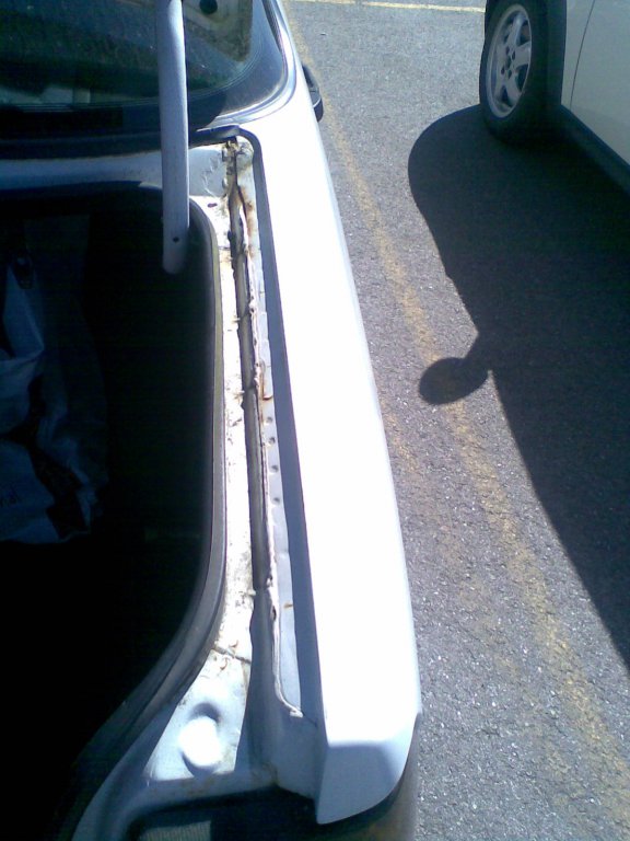

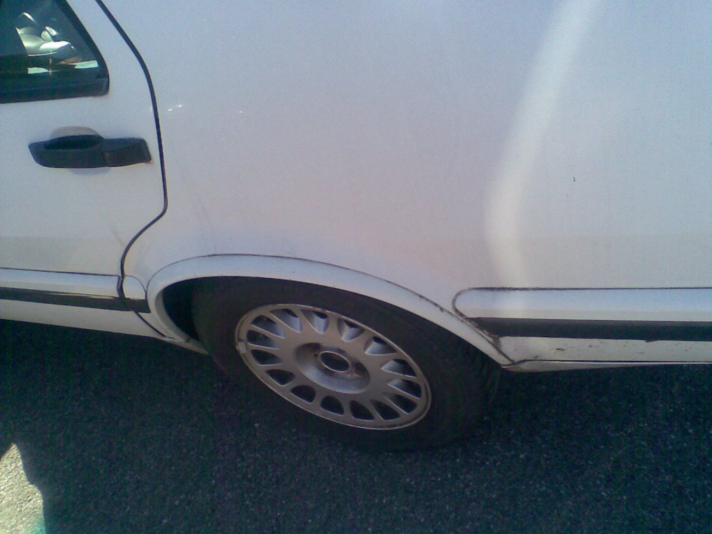

rechts hinten ist ein reparierter Unfallschaden erkennbar, der sollte aber nach einer Nachbehandlung auch optisch wieder ok sein.

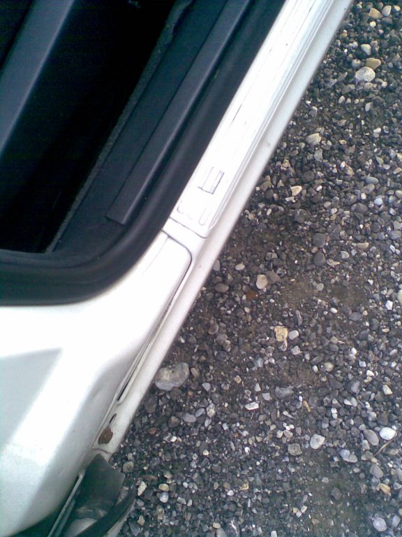

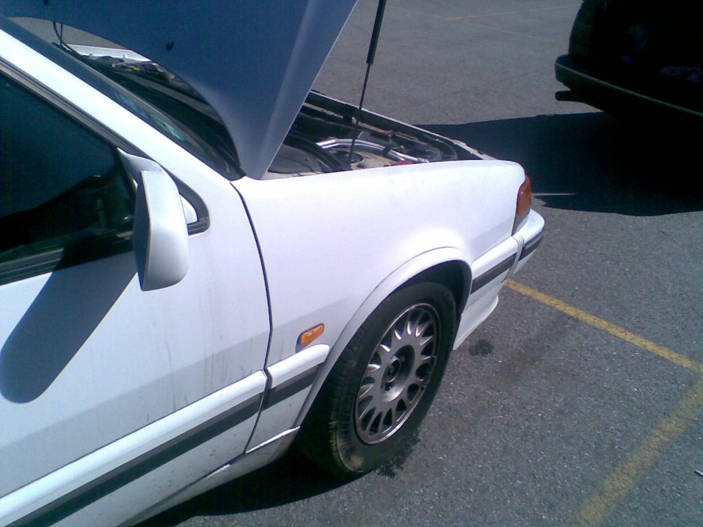

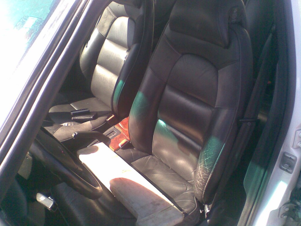

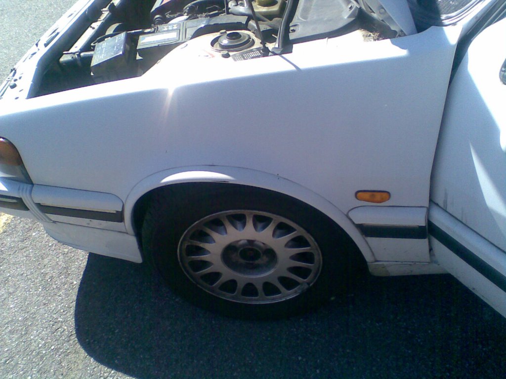

und hier noch die ersten Fotos :
