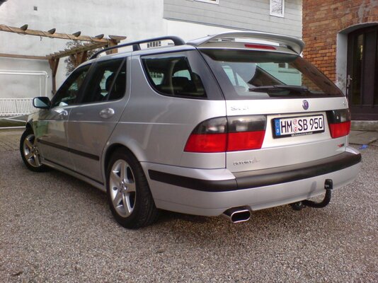

*motzmodus-auspack*
Womit sind die Zähne des Hamsters beschichtet, der das Loch in "Schritt 8" genagt hat...?!?
*motzmodus-einpack*
Leute, kleiner Tip wenn Ihr es nachmachen wollt...
Lasst Opas Tüdel-Bohrer in der Schublade.
Löcher in Karosserieblech werden mit Schäl- oder Stufenbohrern auf das Sollmaß gebracht, große Durchbrüche mit Zieheisen.
Dadurch vermeidet ihr das "wellenförmige" Finish der Ränder, Schälbohrer "rattern" nicht - Ihr braucht auch kaum zu entgraten und es gibt auch keine hartnäckigen Späne an der "Innenseite" bei zum Entgraten nicht zugänglichen Hohlräumen. Auch das Versiegeln der "Schnittkanten" fällt wesentlich leichter.
Vor Montage die Späne *gründlich* aus Hohlräumen aussaugen. Ok, ist natürlich bei *simplen* Durchbrüchen durch ein einlagiges Blech nicht erforderlich - da fallen sie ja von alleine runter...
...und ob simpler Decklack auf rohem Blech auf Dauer die dann verborgenen Stellen unter dem Spoiler - die eh bekanntlich als "Feuchtigkeitsfalle" fungieren - vor Korrosion schützen kann, das sollten wir nochmal im kleineren Kreise ausdiskutieren.
@v8power
Pack die Peitsche noch nicht weg, die brauchen wir vielleicht noch...
Ein Schäl-/Stufenbohrer für ein 6mm Loch? :confused:
... war das Dein Beitrag zum Faschingsdienstag? :biggrin:
Kleiner Tipp : Mach mal ne Lehre als Metallbauer ( weiß ich aus erfahrung) :cool:
Duckundwech
