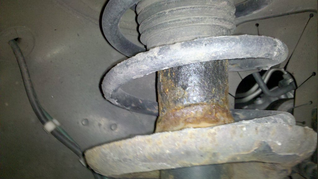

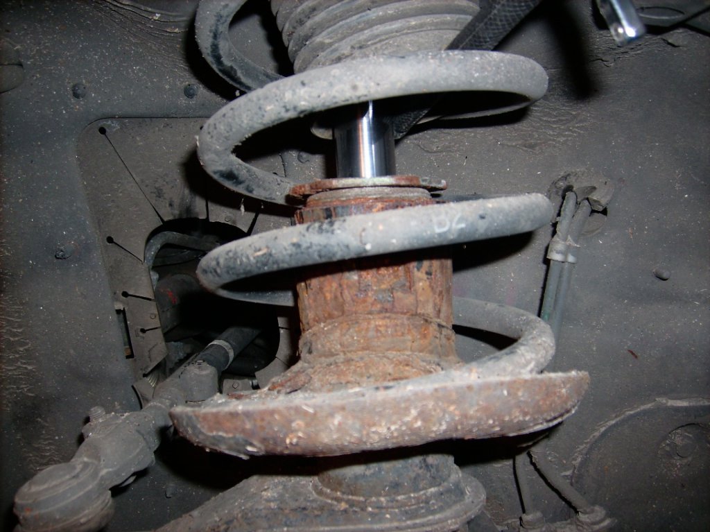

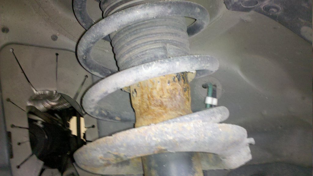

Als ich meinen 9-3er heute mal so auf der Bühne hatte um zu schauen, woher das Fett im AWT stammt sah ich das Maleur...:mad::mad::frown::frown::eek::eek:
Hoffentlich ist das von meiner Gebrauchtwagenversicherung auch abgedeckt:redface:
[ATTACH]46914.vB[/ATTACH] [ATTACH]46915.vB[/ATTACH]

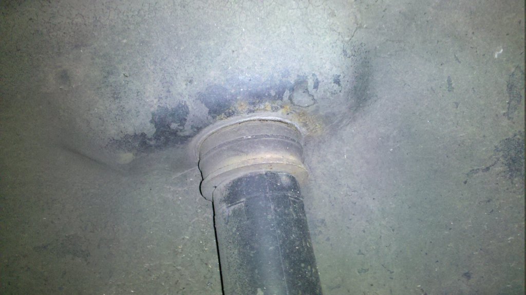

Selbst wenn, hinten rechts werde ich wohl selbst ran müssen...
[ATTACH]46916.vB[/ATTACH]
Man man man, so schön der Wagen ist, aber in 7 Jahren Octavia & >280tkm war ich nicht halb so oft (außerplanmäßig) in der Werkstatt, wie in 4 Monaten & <10tkm Saab.
Das muss besser werden!!
Hat in diesem Zusammenhang "Nicht flugtauglich" was zu bedeuten :confused:

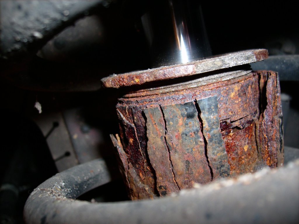

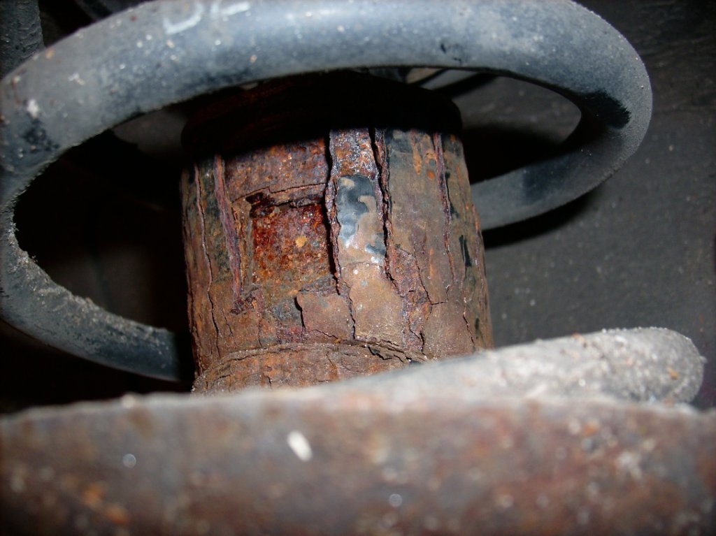

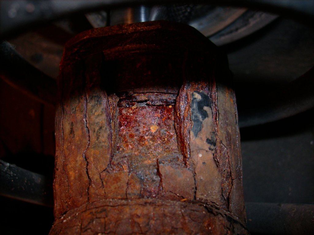

[ATTACH]49017[/ATTACH]
Kommt mir irgendwie bekannt vor...:biggrin:
Soll ich dir verraten, was bei unserem ´97er Cabrio alles durchgegammelt ist?
Beide Fixpunkte der hinteren Stoßdämpfer, beide hintere Federdome einmal komplett ringsum ( wo man zwecks Reparatur natürlich so richtig schön schlecht rankommt ), zwei recht große Stellen in den hinteren Radkästen! Und nicht nur oberflächlicher Rost, sondern KOMPLETT DURCH!!!
Mußte die Hinterachse demontieren, Federn raus und Dämpfer ab, und dann war ich erstmal Wochenlang nur damit beschäftigt, das kranke Blech (soweit wie überhaupt mit Blechschere und Winkelschleifer erreichbar) herauszutrennen, gegebenenfalls mit Fertan zu behandeln ( RICHTIG angewandt ist das Zeug garnicht mal schlecht! ) und Reparaturbleche anzufertigen. Bei den Arbeiten bin ich desweiteren auf einen Konstruktionsfehler gestoßen; folglich bohre ich auf jeder Seite ein 2. Loch zum Hohlraumversiegeln. Zum Verschließen habe ich zum Glück noch Gummistopfen aus Schlachtfahrzeug herumliegen.
Ist aber echt zeitraubend, das Ganze...vor allem das Rep.- Blech anfertigen; das ist teilweise echt knlifflig, die Aktion hat schon irgendwie Restaurations-Charakter...:frown:
Na Du machst mir ja Hoffnungen:frown::frown::frown:
Ich hoffe ja, dass ich um eine Restauration herumkomme, aber ganz offensichtlich besteht dringender Handlungsbedarf!
Ich werde mir mal einen 5l-Kanister Fertan organisieren:rolleyes:

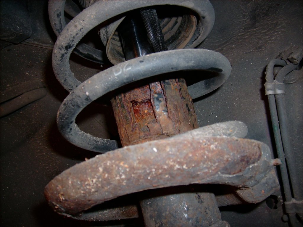

musste Ende 2008 bei unserem 98er 9-3 SE Cabrio auch getauscht werden. Echt heftig wie das aussieht ...
dann muss ich mal einen pro-Saab- Beitrag schreiben.
Ich war ja vor ca. 2 Wochen an genau den gleichen Teilen dran. Und da war an den Federbeinen Flugrost (konnte ich einfach mit der Drahtbürste entfernen und neu lackieren) und sonst war da nix! Auch ein Bj. '98.
Scheint also extrem von der Nutzung (und wahrscheinlich dem Salz) abzuhängen.

Auch wenn die Frage blöd klingt, sprichst Du wirklich von der gleichen Stelle?
Also die Stelle wo die Verschraubung der Patrone sitzt??? Oben innerhalb der Federn, man mu0 den Schutzbalg mit Kraft nach oben quetschen?
war die Frage an mich gerichtet?
Wenn ja, ich spreche über die gleiche Stelle. Hatte das alles vor 1-2 Wochen auseinander, weil ich ja die Viggen-Federn und neue Dämpfer verbaut hatte.
Grüße!
Meine schauen unwesentlich besser aus. Aero Bj. 99
