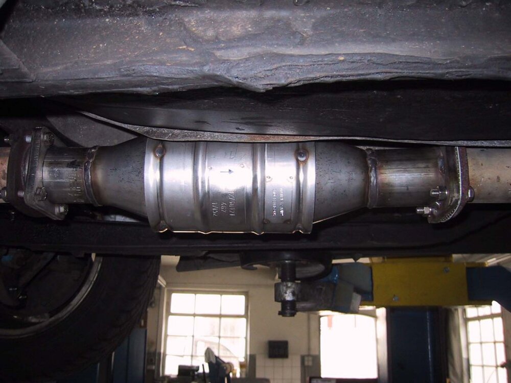

egal ob KLR oder Metallkat . einbauen und einen ordentlichen Tüv Onkel finden der den fachgerechten einbau bestätigt und dann ist gut . ich habe es mitlerweile 3 X so getan und alles ist gut . und eine neue AU war auch nicht fällig . Beim kat nicht weil er noch ne gültige hatte und beim KLR kann man mit der der AU eh nichts messen da dieser für die warmlaufphase zuständig ist und das nichts mit der AU zu tun hat.

Ein KLR ist eine Krücke, der nur dem Steuerpflichtigen und der Herstellerfirma hilft, technisch aber mit potentiellen Nachteilen behaftet ist.
Der Klauskat hingegen bringt neben den steuerlichen auch einen handfesten technischen Vorteile mit: geringerer Abgasgegendruck. Also: mehr Leistung, mehr Klang. Vulgo: Dat Ding macht Laune.

Das macht die Bude, welche Dir das Teil entweder eingebaut hat, oder Deinen Selbsteinbau abgenommen hat. Also jede Bude, die auch AU machen darf (was seit 01/2010 weniger sind!).

Ich persönlich habe z.B. sogar schon darüber nachgedacht, meinem 2,1er einen Edelstahl-Kat zu gönnen (bei 2,1er & TU16 ist der Kat baugleich), obwohl es dort steuerlich nichts bringt. Bisher haben dadurch nur meine beiden TUs einen Edelstahl-Kat und der 2,1er nur den (abgesehen von der Steuerersparnis völlig sinnfreien) KLR.
Leider wahr. Deshalb ist das beste was passieren kann, dass sein Einbau keinerlei Änderungen am Motorlauf bewirkt.
Und das alleine ist schon Grund genug...
Darum denke ich ja auch für's AuCab über so ein Ding nach. Aber das wird wohl erst, wenn der Serienkat mir mal die AU verhagelt.
Übrigens brauchte ich nur die Bescheinigung des Metallkats bei der Zulassung vorlegen, die machten sich eine Kopie und das Ding wurde eingetragen. Habe den Vergleich jetzt zwischen Kaltlaufregler und Metallkat, kann jedem nur zu letzterem raten.
Stimme ich Dir völlig zu! Allerdings hat die Sache den Haken, dass dies so nur für die TU16 gilt, da er nur hier die begehrte Euro2-Einstufung bringt. Den Sauger-Piloten bleibt nur der KLR.

... darf ich diesen Thread aufgreifen und nachfragen, ob sich an der Front Metallkat vs. KLR für die Saugerfraktion (hier 2,1 / Bj. 90 / Mj. 91) schon etwas in Richtung Metallkat getan hat.

Der KLR funktioniert eh selten - Hauptsache der ist eingtragen, kontrollieren tut den keiner, weder bei AU noch TÜV.
Ja, leider gilt die urspr. Aussage immer noch:
Du kannst im 900i 2,1-16 den Metallkat zwar direkt einbauen (er hat serinmässig den TU16-Kat) und dadurch die technischen Vorteile nutzen, die steuerlichen Vorteile der EURO2-Einstufung hingegen nicht.
