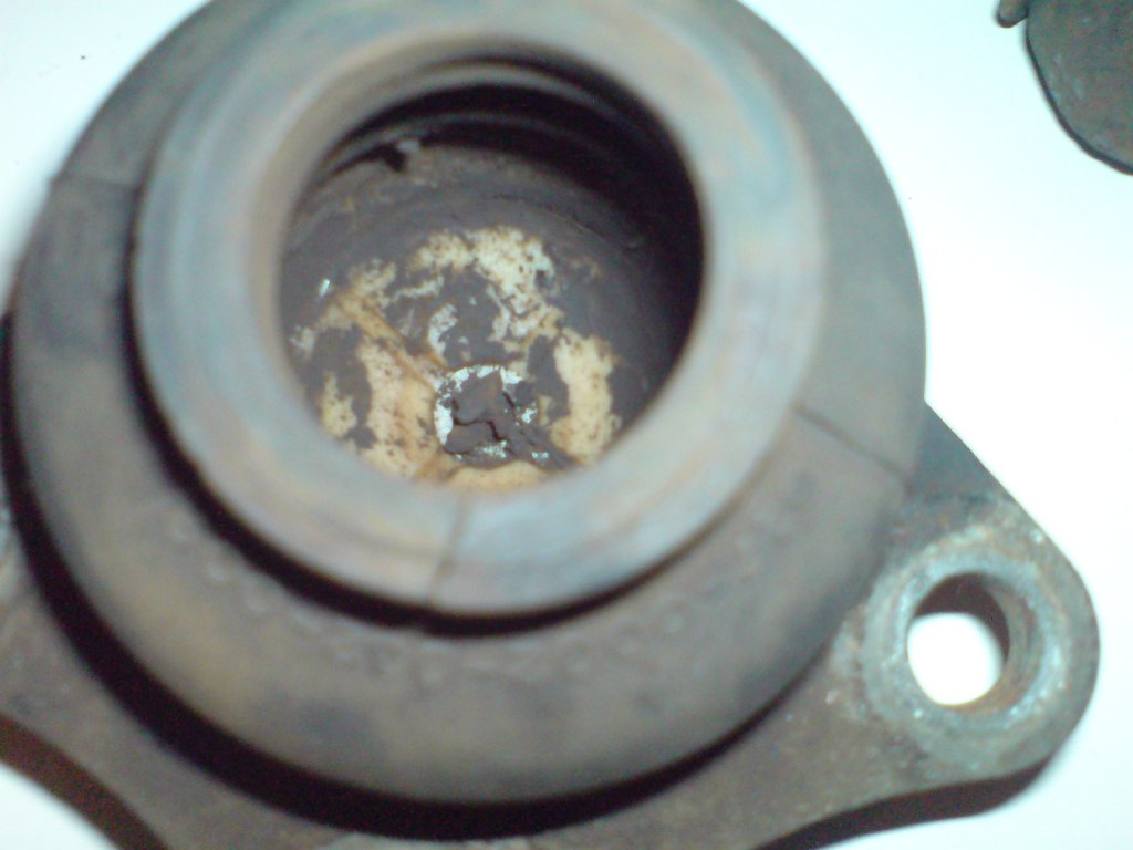

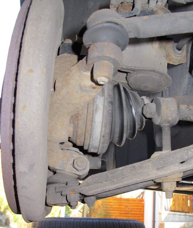

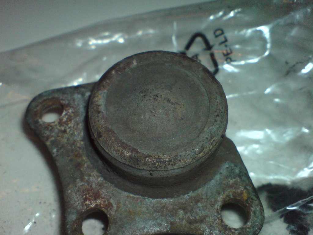

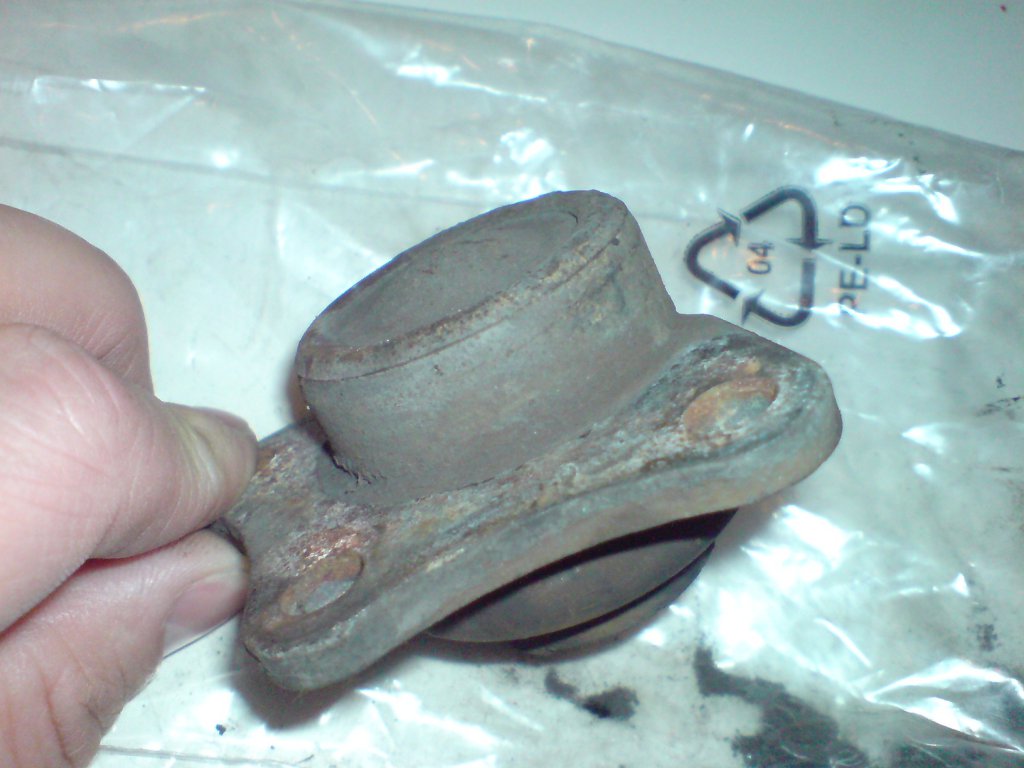

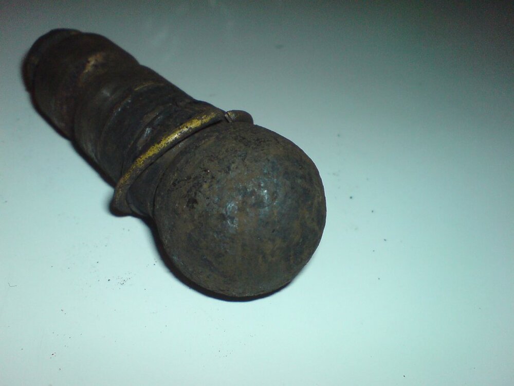

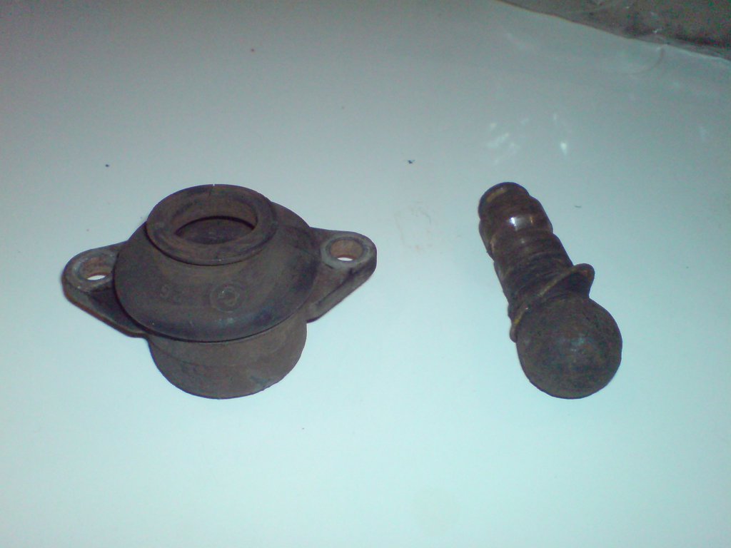

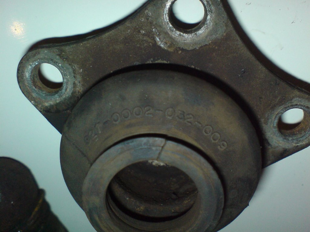

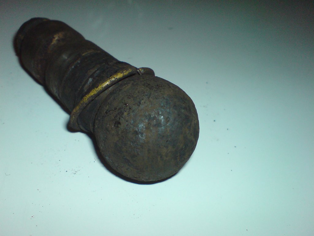

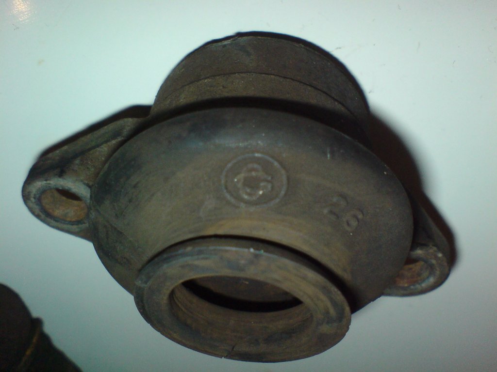

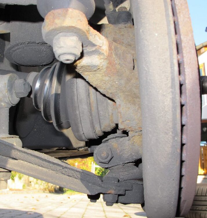

Wagen ist wieder repariert, ging auch erstaunlich fix, Schrauben waren nicht festgegammelt.
Scheinbar hat mein Radlager aber nen ordentlichen Knacks mitbekommen, das hat jetzt reichlich Spiel.
Siehe angehängtem Video: View My Video
Zudem habe ich noch ein paar Bilder vom Corpus delicti gemacht.
also das das traggelenk vorher keinerlei geräusche von sich gegeben hat kann ich gar nicht glauben das ist ja trocken wie die wüste gobi. und sollte bei jeder schlechten straße polltern wie ne horde kinder beim topfschlagen :-)

ZUr Wartung gehört es, die Staubschutzmanschetten solcher Gelenke zu überprüfen und das Gelenk zu ersetzen wenn die Manschette defekt ist.
Und nicht, solange zu fahren, bis man in lebensgefährliche Situationen kommt oder andere in solche bringt. Und nur auf unnatürliches Klappern zu achten.
Wartung ist eine wichtige Sache und setzt Kompetenz, Sorgfalt und Verantwortungsbewustsein voraus. Mir scheint es hier an allen dreien zu mangeln.

Bei den neuen haben wir noch extra etwas zusätzliches Fett unter die Manschette gespritzt. Als kleiner Tipp meinerseits ;)
Das heißt, die Manschetten der neuen Gelenke sind auch schon zerstört.
das ist aber nix und schon gar kein tip.sollte damehr fett rein wäre das schon drin. das quillt jetzt nur raus und die manschette wird es dir nicht danken

Wer sagt das? Wir haben die Manschette mit 2 feinen Schraubenziehern leicht zur Seite gedrückt und durch den dadurch entstandenen Schlitz mit einer feinen Spritze Fett rein gespritzt.
Ich schrieb etwas Fett, nicht Randvoll.
Wir haben die Aktion für sinnvoll empfunden, wie ihr das seht, ist euer Ding:cool:
