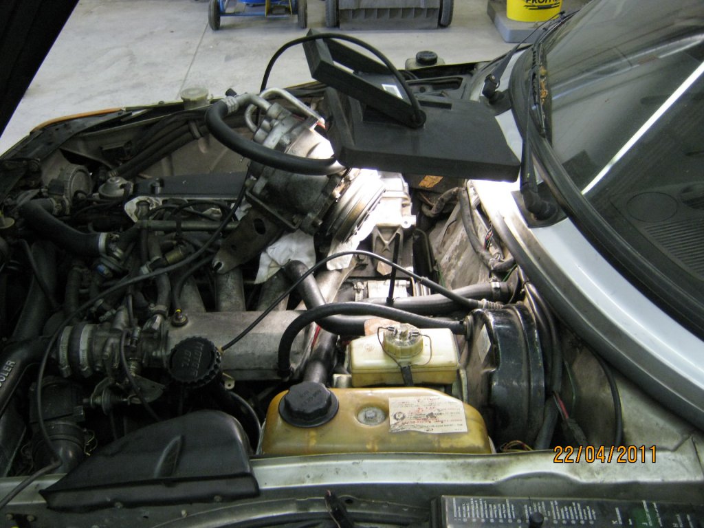

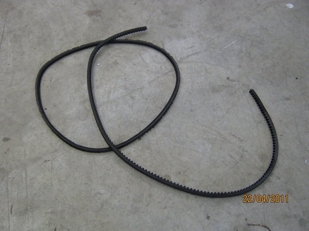

Hab den Car-Freitag heute mal wörtlich genommen und ein wenig am Steili weitergemacht:

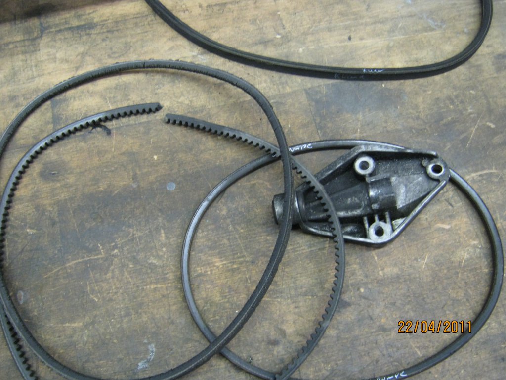

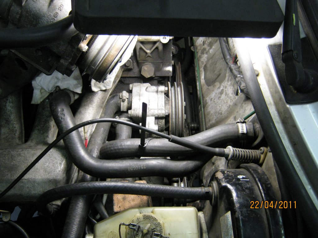

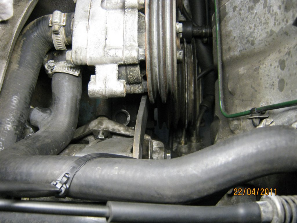

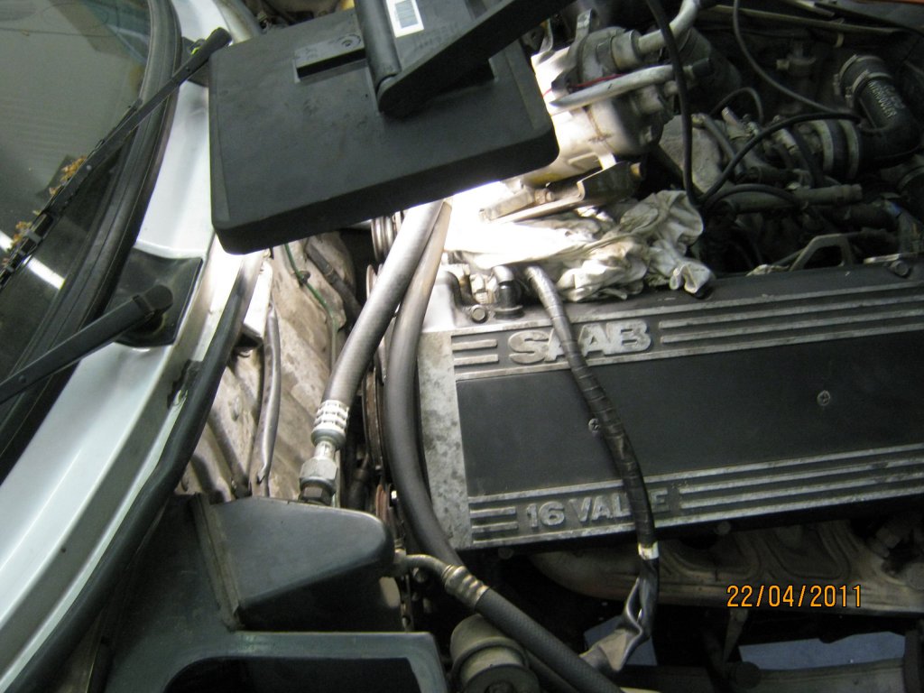

- Austausch aller Riemen

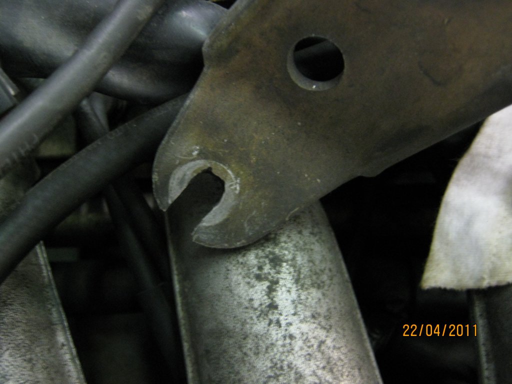

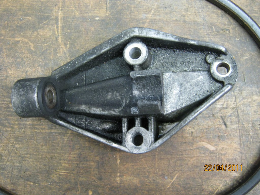

- Austausch der defekten Lima-Halterung
- Temperaturgeber überprüft - Die Temperaturanzeige bewegt sich keinen mm, mit einem 50 Ohm-Wiederstand anstelle des Temp-Gebers steht die Anzeige fast in der Mitte, ergo Temp-Geber demnächst tauschen.
