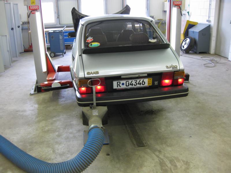

Cool. Der hat sogar noch das alte Endrohr! Das wurde (angeblich) mal wegen den Abgasverwirbelungen bei geöffneter Heckklappe geändert, damit die Abgase nicht so in den Innenraum ziehen.(Kann das jemand bestätigen?) Seit dem sitzen sie weiter links. Das ist aber noch die alte Variante. Sollte diese also noch igendwie brauchbar sein, dann unbedingt bewahren. Ich würde das Ding versuchen zu entrosten und mit Hammerite zu konservieren. Klingt schräg, wäre aber irgendwie ein lohnenswertes kleines Detail.

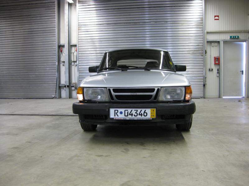

So ab heute steht er auf den eigenen 4 Rädern und es gibt neue Erkenntnisse zum Wagen:
Der Wagen wurde wohl damals im Autohaus Triquart in Speyer gekauft, das konnte ich dem Stempel in der Betriebsanleitung und den beiden Aufklebern auf dem Fahrzeug entnehmen.
Der Wagen kommt aus Rheinland-Pfalz und ist wieder dahin zurück gekehrt - YES!

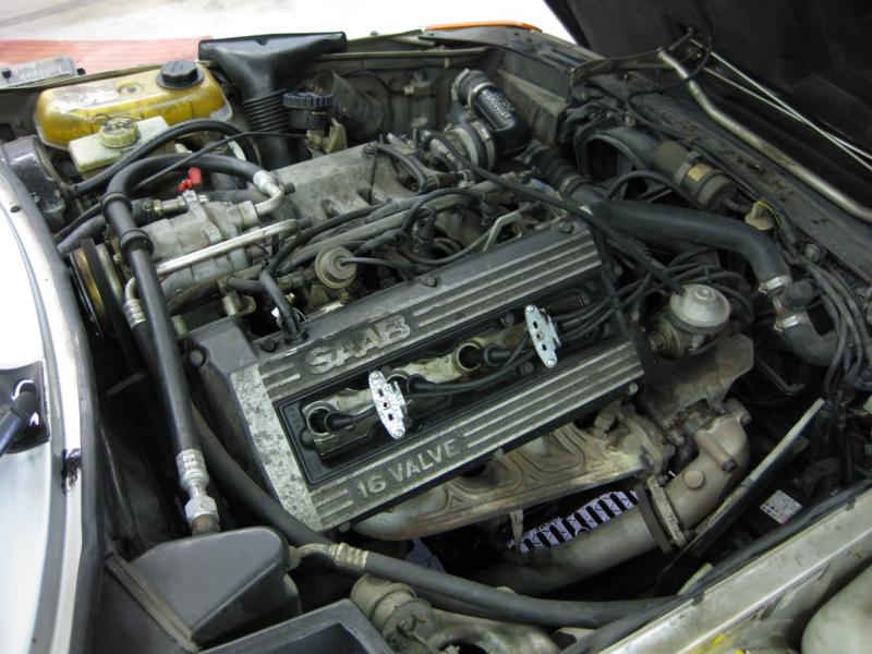

So heute war der große Tag. läuft er oder läuft er nicht. Dank Forums- und persönlicher Unterstützung hat es auch soweit geklappt. Kerzen raus, Öl in die Brennräume und dann mit dem Anlasser solange gedreht bis Öldruck an stand. Danach Kerzen rein, Verkabelung wieder drauf und hoffen - beim Ersten Versuch direkt angesprungen, und das nach 5 Jahren Standzeit und ranzigem Sprit.
Läuft ein wenig unruhig und die Hydrostößel haben eine ganze Weile geklappert, aber er läuft!

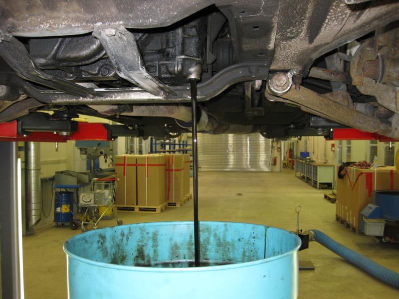

Danach gings mit eigenem Antrieb auf die Bühne, Ölwechsel machen. (insgesamt 3mal, samt neuem Filter)

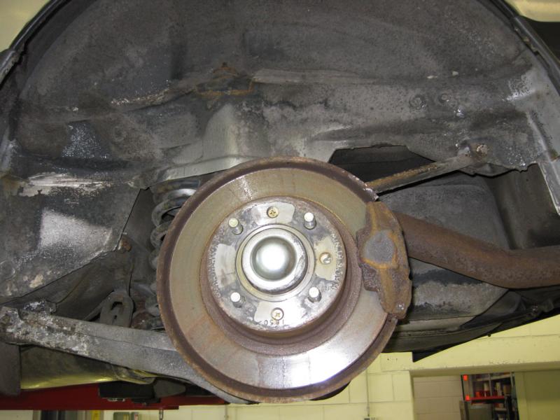

An Mängel ist bis jetzt nur folgendes aufgefallen:
- Ladedruckanzeige bleibt in Ruhestellung und bewegt sich keinen cm
- Servolenkung leckt, noch nicht gefunden wo. ( Linkseinschlag geht viel zu leicht und Rechtseinschlag zu schwer)
- Dir Rostblase hat sich zu einem Rostloch ausgedehnt ( wäre auch nicht passiert, hätte man den versteckten Rempler gescheit gemacht)

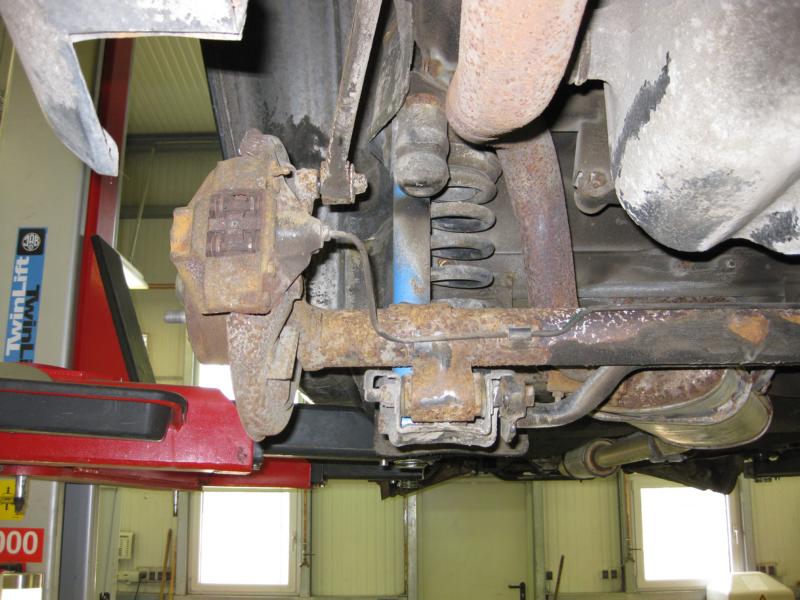

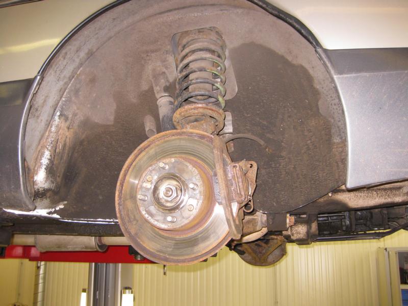

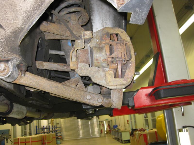

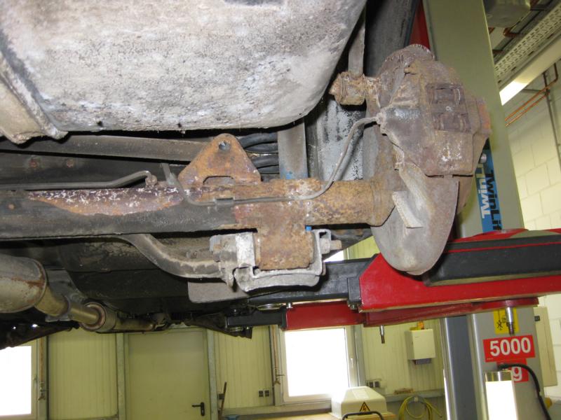

- Flugrost an sämtlichen Fahrwerksteilen und Bremsen.

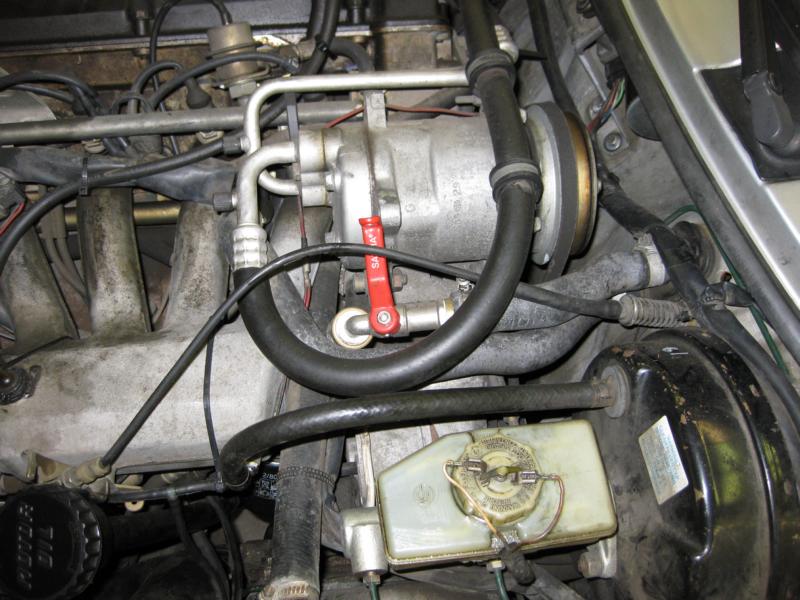

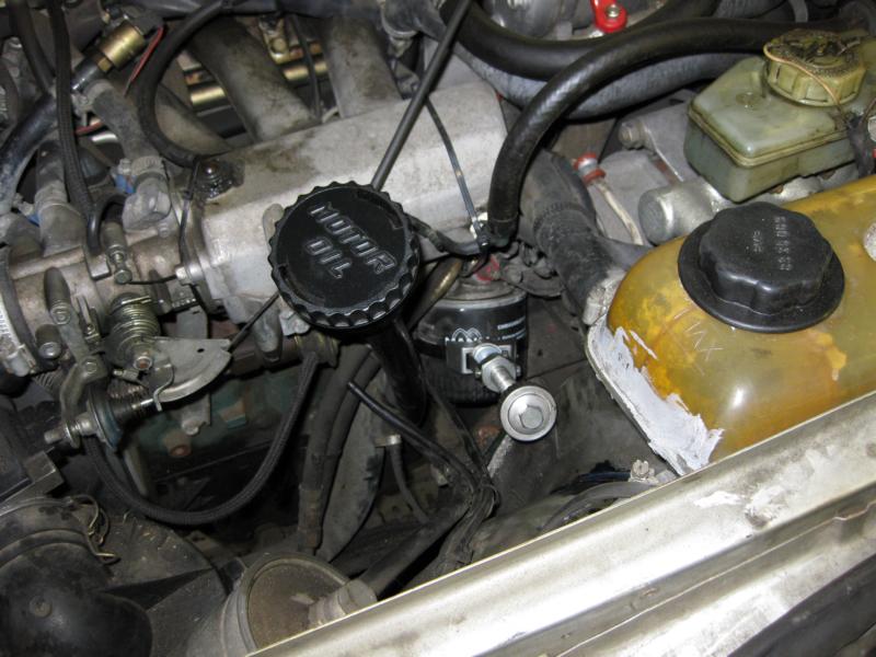

Ansonsten konnte ich noch nichts feststellen. Wenn sich jemand fragt was das für ein roter Hahn neben dem Klima-Kompressor ist, das ist ein Stellventil für die Heizung. Ja sie sehen richtig, Schlauch durchgeschnitten, einen ½“ Wasserhahn dazwischen geprügelt und fertig ist die Heizungsregelung – Sachen gibt’s. Wenns Innen zu warm wird, Motorhaube auf und drehen.

Nochmal zu Wagen, der Lack zeigt nach nach der Wäsche im richtig gutem Zustand, nur leichte Kratzer, wenn der poliert wird steht er äußerlich wieder top da.
Na, das war doch mal 'ne lohnenswerte Investition :smile: Achsteile raus, strahlen, beschichten, neu buchsen, Bremsen überholen, Turbolader checken - alle Verschleißteile neu, und los geht's :cool:
http://www.saab-cars.de/attachments/99-90-900-i/46002d1270228461-turbo-steili-neues-projekt-gefaellig-k800_img_0561.jpg
Das ist keine gute Idee ! Mach bitte den 'Wasserhahn' ganz schnell wieder raus, oder lass ihn geöffnet; der unterbindet nämlich in geschlossenem Zustand den kleinen Anfangs-Kühlkreislauf wenn der Kühlerthermostat vom grossen Kreislauf noch geschlossen ist !!!
Falls der Heizungs-Wärmetauscher im Wageninneren leckt, kannst Du nur vor dem Heizventil Nr. 5 als Notprovisorium ein U-Rohr einbauen (das die Funktion wie Nr. 6 geschlossen hat)
