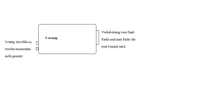

Kann man die Lautsprecher im Armaturenbrett am I-soamp angeschlossen lassen wie sie sind oder muss man sie vom Isokabel auskoppeln und dann an die Frequenzweiche anschliessen?
Ich dachte nur noch die Tieftöner über die Frequenzweiche und L-/R- Ausgang am I-soamp anzukoppeln
Ich verstehe im Moment nicht, wie Du was angeschlossen hast.
I-soamp liefert ein Kabel mit dem man die ISO Anschlüsse mit einem Kabel an den Verstärker bindet und dann wieder zurück zum Radio. Sehr einfach und der Einbau dauert 10 Minuten.
Auf der anderen Seite des Verstärkers gibt es aber Audio Anschlüsse (L- und R-) die unbenutzt sind. Macht nix werde mal die I-soamp Leute fragen.

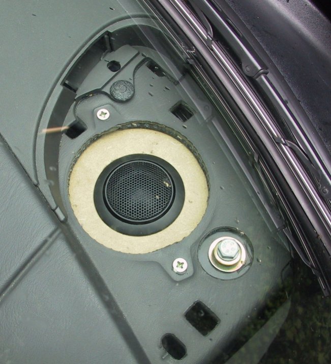

Anlage besteht aus 2Ohm Tweeter(TW) und 2Ohm Teiftöner(TT) die über Frequenzweichen verbunden sind was am Ende 4 Ohm ergibt (System ist als 4Ohm Freundlich deklariert). TW wurde im Panel eingebaut, TT in der Tür. Größtes Problem war als es sich herausgestellt hat dass die (nach Hochgartz Skizze) gebastelten MDF Adapter für die Türlautsprecher nicht ganz passen (Schraubenlöcher in der Tür sind höcher. Die Schraubenlöcher wurden durchgesägt und danach konnten wir die Adapter befestigen.

Betreffend MDF Adapter von Hochgartz am besten statt Löchern Schienen machen so ca. 1cm länger machen, MDF kann man ja leicht schneiden, auch ist genug Platz wenn man nicht schneiden möchte (sieht ja sowieso kein Schwein).
Einbautiefe der Boxen war 53mm, hat mit 10mm MDF prima geklapt - Fenster hat genug Platz.
Auf den Hochgart Hinweis achten dass die Einbaubreite nicht mehr als 130mm beträgt, sonst muß man schwedischen Stahl bearbeiten und das willst Du nicht - am besten 160mm Boxen.

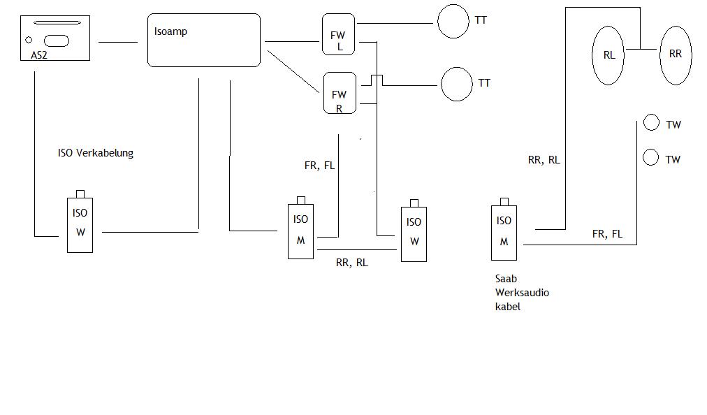

Verstärker Konfiguration - AS2 - Isoamp - FL und FR gehen über zusätzliches ISO Kabel auf Isoamp Ausgang auf Frequenzweichen dann von den Weichen - Tweeter an die Panellautsprächerkabel, Tieftöner geht über den AS3 Kabel an den Türen.

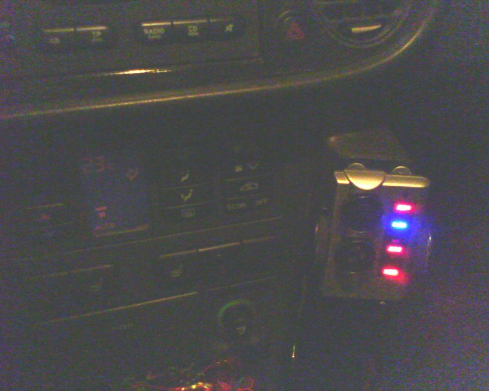

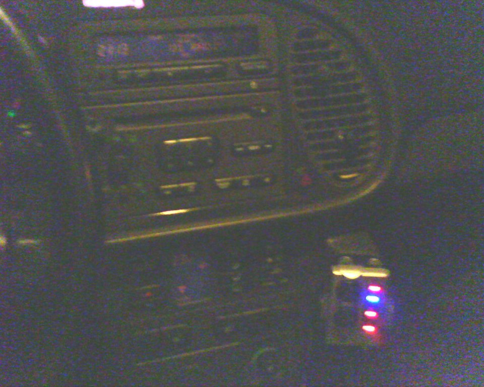

Medialink Controller wurde statt Handyhalter verbaut - Foto heute Abend, da ich mit dem Saab mit einem Nokiahalter gekauft habe und selber ein HP benutze das einen USB Anschluss verwendet.
Kabel (2,5mm 4pol Stereo) fürs Handy liegt jetzt auf der Gummimatte unter dem Aschenbecher:smile:

Sooo, hier noch die Skizze, hoffe dass sie bisl Klarkeit schafft (und nicht noch mehr auslöst :biggrin: )

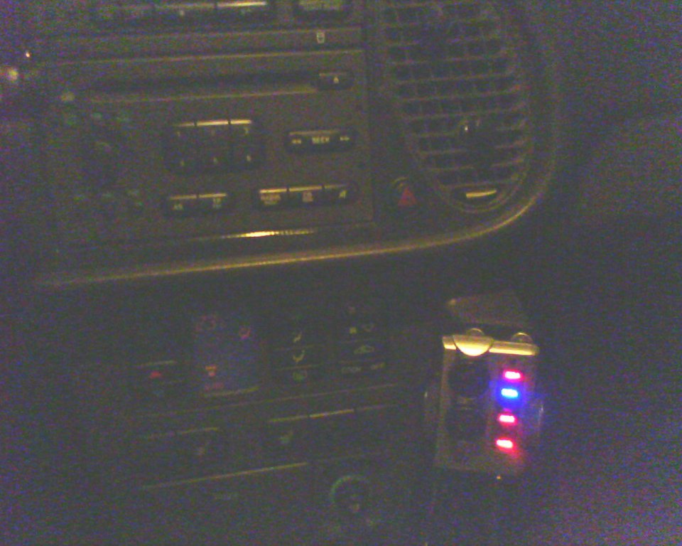

Also der Saab Werks Handyhalter - Foto heute Abend! :smile:
Im Anhang die Bilder des Isoamp Controllers. Leider war´s schon dunkel und daher musste die Qualität leiden.
Grüsse
