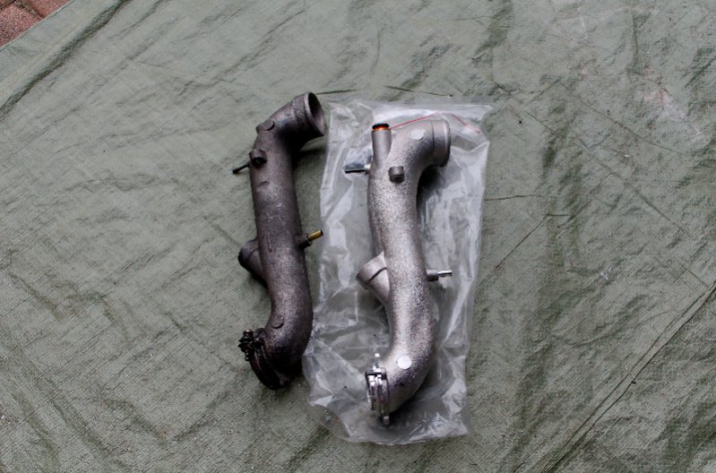

Die Antwort auf die Frage, die Du nicht gestellt hast, lautet: Ferrita Komplettauspuff.
Oder eine Downpipe von JT und die restliche Anlage von Hirsch.
Dan hast du das Problem mit dem Tüv nicht mehr.
In der Downpipe - von JT oder Ferrita - ist der Sportkat integriert. Das fällt einem "ordentlichen" TÜV-Prüfer normalerweise auf.
Meine Aussage oben bezog sich weniger auf TÜV-Konformität (die gibt es nämlich für keinen Sport-Kat an einem Saab) als darauf, daß es bereits handelsübliche Lösungen gibt, die einem das Gebastel ersparen, das einem bevorsteht, wenn man einen Kat mit 2.25" in eine 3" Abgasanlage verbauen will.

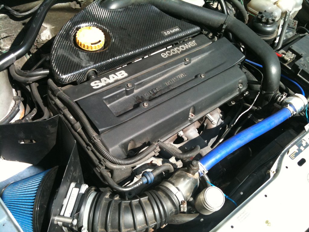

Bilder folgen nach Baufortschritt.

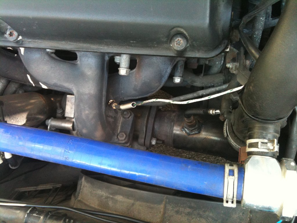

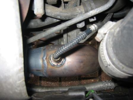

bei mir passt auch alles, der anschluss vom kat wurde geweitet und etwas weiter weg von der ölwanne verbaut.
für den geber der egt anzeige wurde bloß der turbo abgesenkt und pappe in den zwischenraum gelegt und danach ordentlich mit druckluft die spähne weggeblasen.

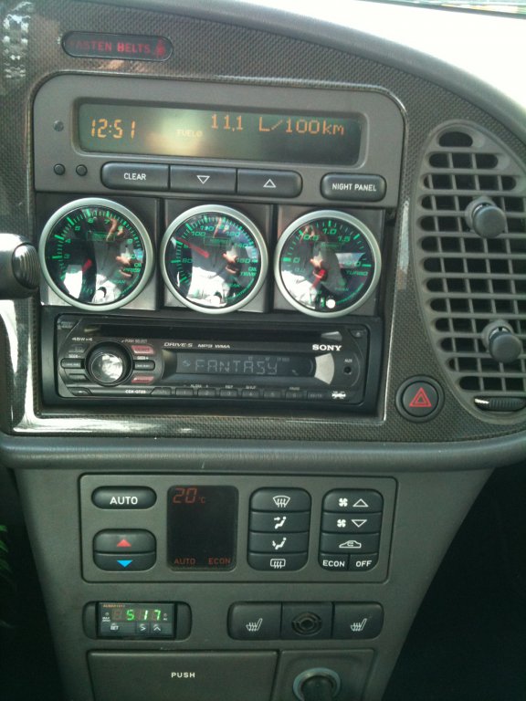

der geber wurde am zulauf vom 1. und 4. zylinder installiert, da ich somit die beiden heissen zylinder habe und somit auf jeden fall immer den heissesten/kritischsten wert.

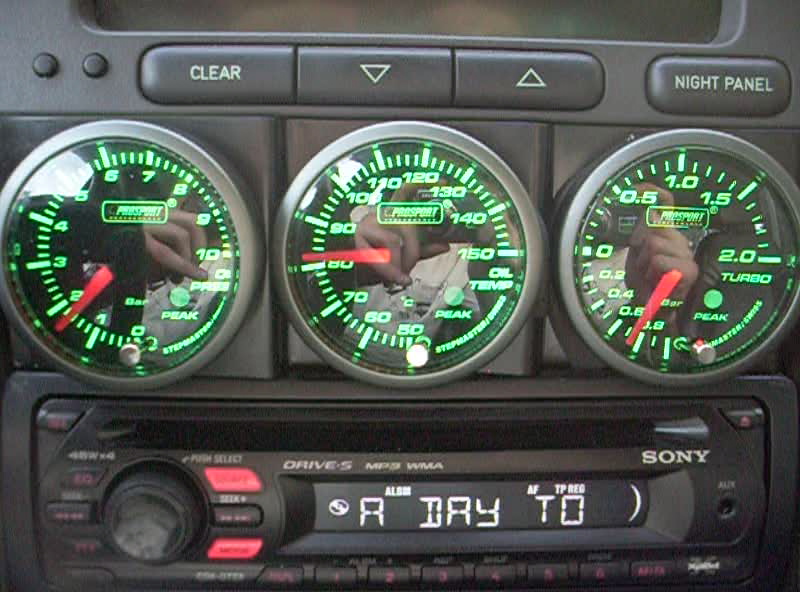

die anzeige wurde unten anstatt sitzheizungsschalter verbaut, das sieht sauber aus und lenkt nicht von der straße ab. kann bilder nach wunsch posten.
gruß
patrick
Stell mal bitte ein Bild ein!

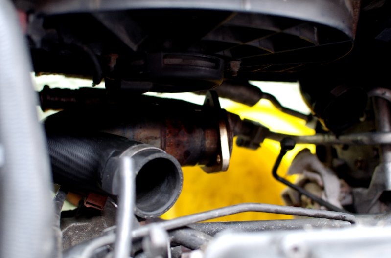

Einen gutgemeinten Tip aus eigener böser Erfahrung: Beim Wechsel des Getriebes letztes Wochenende ist uns aufgefallen, dass das Gehäuse des Lüftermotors komplett verbrannt ist.
Ebenso die Isolierung der Motorhaube. Es hat also einen Brand gegeben. Wir vermuten, es liegt an der Nähe zum Hosenrohr. Durch das 3"-Rohr verringert sich der Platz zwischen Lüfter und Rohr merklich.
Ich werde mir für den neuen Lüfter ein Abschirmblech bauen, dass hoffenlich etwas Milderung bringt.
Das gefährliche: Wir haben absolut nichts gerochen oder gemerkt. Vermutlich ist es während der Fahrt oder auf der Autobahn im Stau passiert. Da die Lambdasonde und ein paar andere Kunststoffteile im hinteren Bereich ebenfalls verschmort sind, gehe ich davon aus, dass es während einer langsamen Fahrt gebrannt hat oder der Lüfter währenddessen lief und somit die Flammen Richtung Motorblock getrieben hat.

Das Hitzeschutzblech verkleidet nur den Lader, aber nicht das Hosenrohr. (Siehe Bild)
Ich werde jedenfalls ein Hitzeschutzblech konstruieren, dass zumindestens soweit hilft, dass mir der Lüfter nicht wieder abbrennt.
wie wärs mit thermo band um die downpipe?

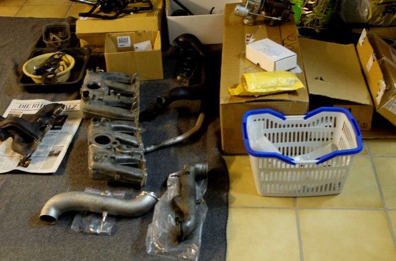

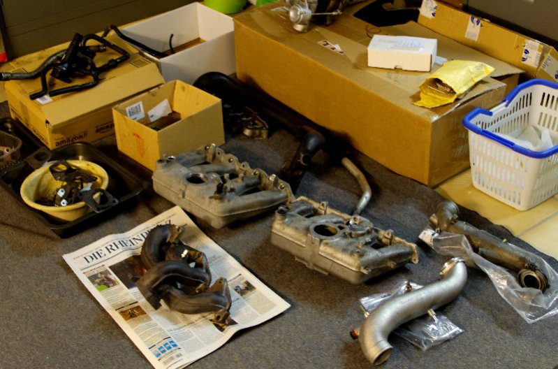

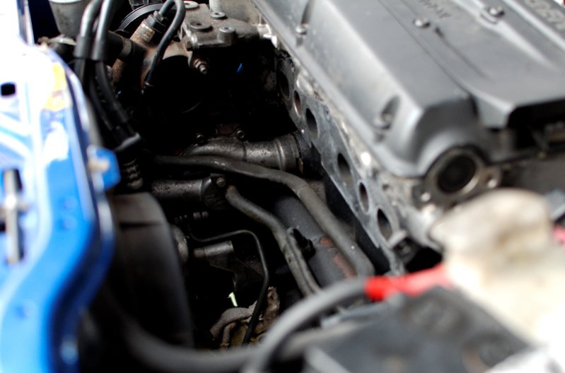

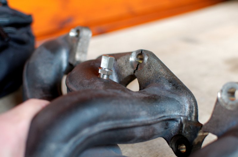

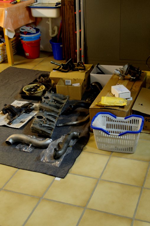

Soweit ist alles auseinander.
Entsprechende Dichtungen, Schrauben etc. sind bestellt und sollten morgen kommen.

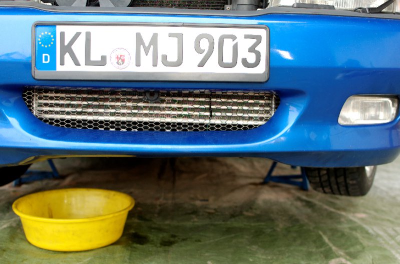

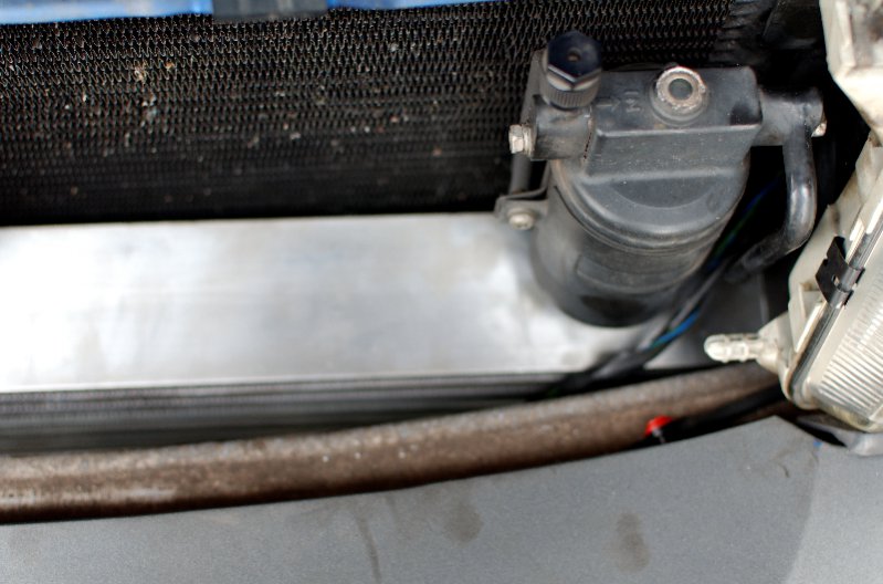

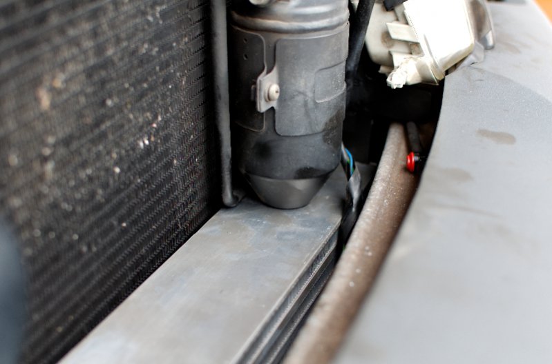

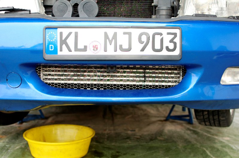

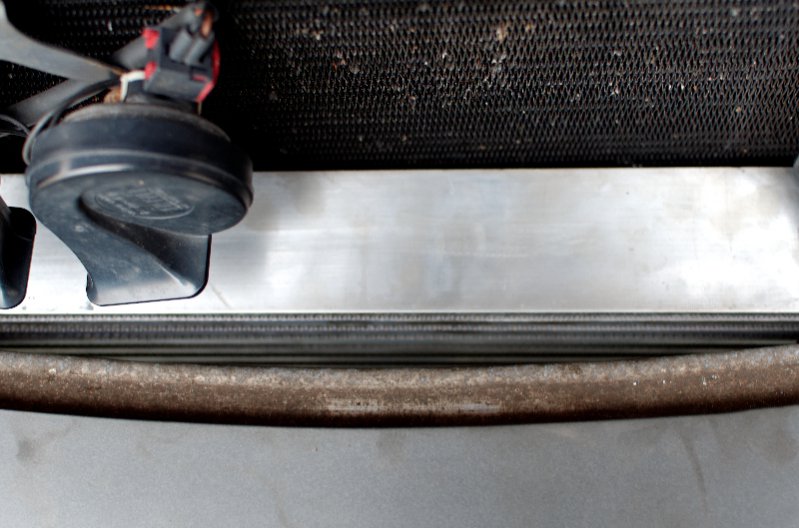

Ladeluftkühler ist verbaut. Dafür, dass ETS schreibt, dass er zu 99% bolt-on sein soll, muss es ein ganz schöner Kampf gewesen sein.
Anschlüsse waren soweit ganz okay, allerdings alles etwas sehr eng. Ohne Wegschneiden von nicht sichtbaren Plastikteilen wäre es nicht gegangen. Aber was solls.

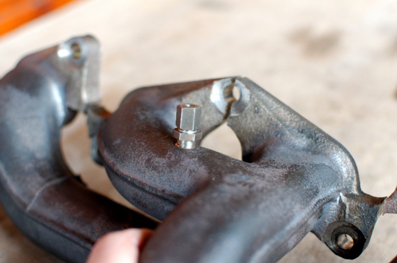

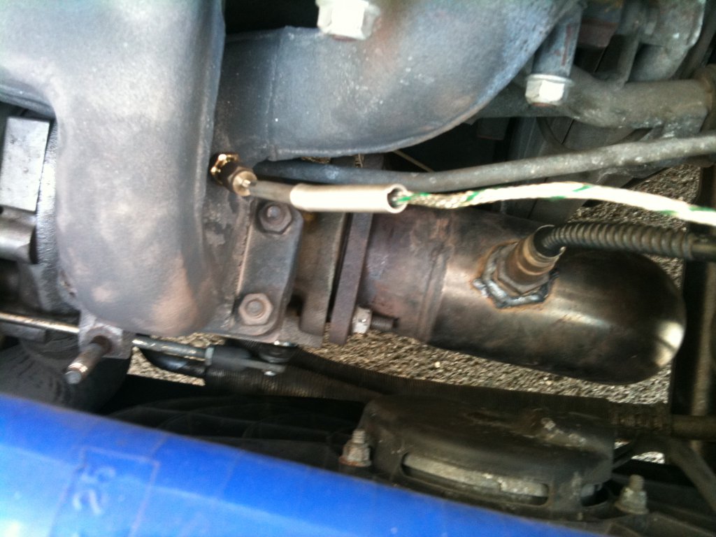

Gewinde für die EGT ist auch geschnitten. Sitzt anders als bei Saxxe, jedoch habe ich einen 90° abgewinkelten Sensor. Sollte also so passen.
Rest folgt hoffentlich ohne Probleme morgen. Ich bin gespannt.
Hab auch mal ein Bild bzgl. Downpipe und Lüfter angehängt. Bisher scheint mir da noch nichts gewesen zu sein....
Musste bei mir auch etwas von den nicht sichtbaren Plastikteilen wegschneiden und einen von den Gummihalterm umdrehen, damit der LLK gerade hängt. 99,9% Bolt On ist was anderes... Allerdings würde ich als Einbauort des EGT-Sensors etwas weiter unten, da wo alle 4 Zylinder im Krümmer zusammenkommen, wählen.
So misst du ja überwiegend nur die Abgastemp. von Zylinder 2.

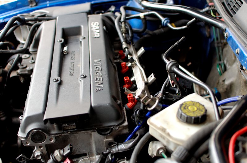

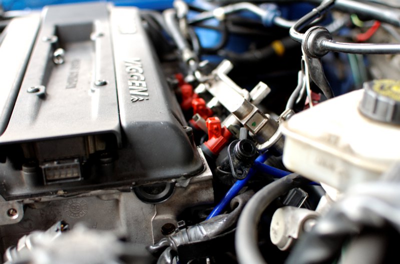

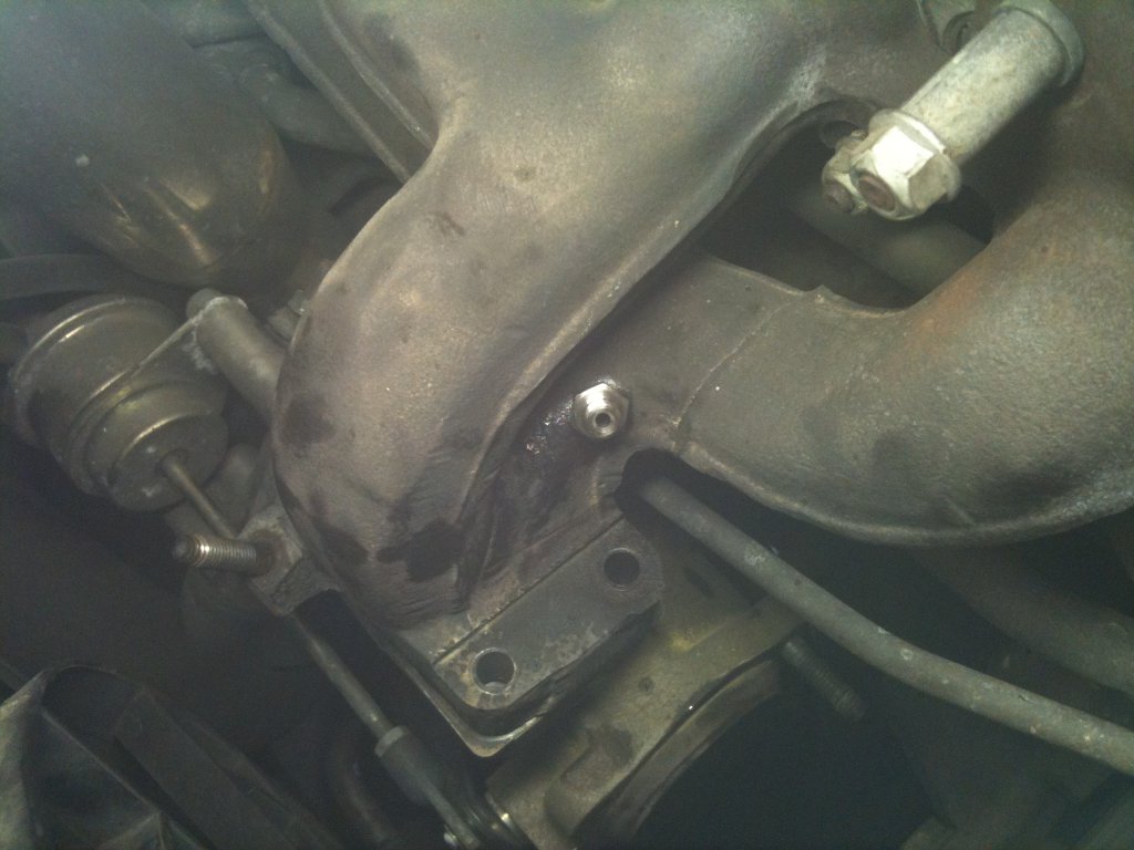

Alles wieder zusammen, aber Fuel Rail muss noch auf ein MY00 gewechselt werden.
Da sifft oben schön der Sprit raus.
Jetzt muss ich gucken, wo ich das Teil herbekomme.
