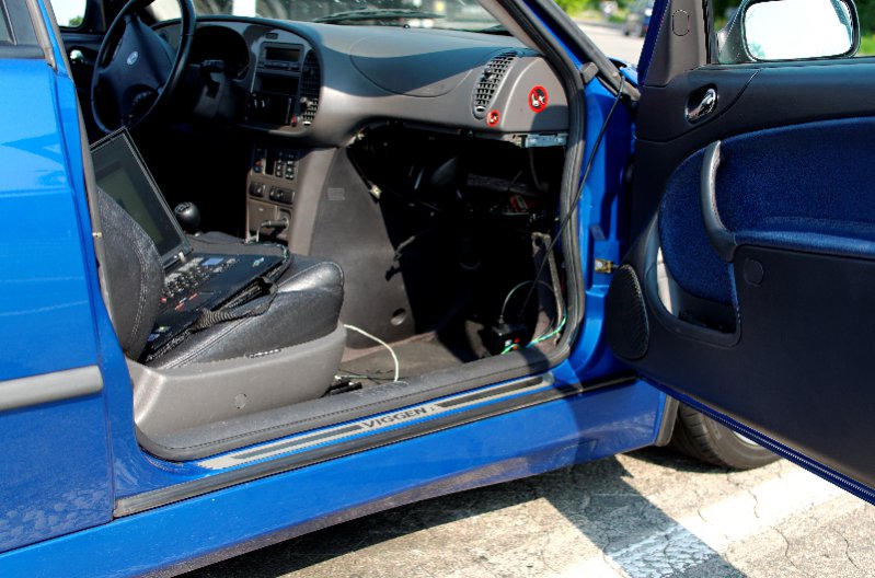

Seit Montag bin ich wieder zu Hause, in Paderborn hat soweit alles geklappt und ich muss sagen: Ich bin begeistert!
Ich fuhr am Samstag zu Stephan, der mich bereits erwartete. Kurzes Gesrpäch über den Tagesablauf und dann ging es auch schon los.
Breitbandlambda fachmännisch installiert (Danke Patrick), Rechner verkabelt und ab auf die Straße.
Wir fuhren eigentlich hauptsächlich Autobahn. Dort stelle Stephan die Werte entsprechend ein.
Wir hatten dann ein kleines technisches Problem beim Upload der neuen Software, da als Basis meine alte Hirsch-Version diente.
Die war wohl irgendwo versteckt kopiergeschützt und ließ sich nicht richtig uploaden. Dann standen wir erstmal auf einem Rastplatz. Ohne funktionierens Auto....
Aber zum Glück hatte Stephan das Problem erkannt und konnte es auch beheben. So ging es dann weiter.
Sonntags nochmal das gleiche Spiel, jedoch wurde an dem Tag mehr an der Leistungsschraube gedreht.
Lt. Stephan blieben die Abgaswerte in einem super Rahmen, was mich riesig freut, da so eine lange Haltbarkeit gewährleistet sein sollte.
Mein lieber Mann, da merkt man schon einiges....
Im Vergleich zu vorher zieht der Wagen wirklich über das gesamte Drezahlband durch. Wo dem 15T die Puste ausging, legt der 19T erst richtig los.
Das macht richtig Spass....
Stephan hat das ganze aber nicht bis zur Grenze aufgedreht, sondern wirklich sauber abgestimmt. Ich werde demnächst auf einen Prüfstand fahren, um die Leistung meßen zu lassen. Dann sieht man, ob ev. noch etwas zu machen wäre.
Die Problematik bzgl. Kaltstart bzw. Verschlucken konnten wir leider nicht nachstellen, da der Wagen praktisch nie ganz abkühlen konnte. Hier besteht wohl noch Bedarf, jedoch sollte das kein Problem sein, mir hat's in Paderborn ja gut gefallen.....
Ich hab wirklich einiges gelernt über das ganze WE, zwei nette Jungs kennengelernt und einen geilen Wagen mit nach Hause gebracht.
Fazit: immer wieder gerne.
Was mir negativ aufgefallen ist, dass die Durchnittsverbrauchsanzeige mit den neuen, größeren Düsen nicht mehr sauber funktioniert. Stephan meinte, dass die nicht über das Steuergerät laufen würde, sondern über das SID. Er arbeitet da aber auch an einer Lösung.....
