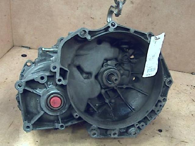

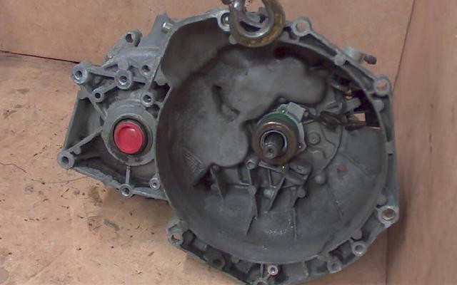

Alsoooooooooooooooooooooooooo, die Getriebeglocken sind scheinbar gleich, aber bei genauerer Betrachtung (s. beide Bilder unten) gibt es doch ein paar eklatante Unterschiede im Detail. Die Gehäuse sind unterschiedlich, die Konsolen für die Getriebelager sind unterschiedlich, die Verzahnungswellen sind unterschiedlich, etc. p.p.
Naja, und wer es nicht glaubt, darf es gerne ausprobieren.
Getriebe B235
[ATTACH]71188.vB[/ATTACH]
Getriebe D308
[ATTACH]71189.vB[/ATTACH]

Gestern habe ich den Anruf erhalten, dass das Getriebe von einem 9-5 MY03 3.0TiD auf meinen Saab 9-5 2.3Turbo MY2000, wie von hansalfred schon gefragt, PASST! Oder kann mein Mechaniker zaubern?
Auf jeden Fall wurde dieses Getriebe auch verbaut. Anscheinend ist das Getriebe in der Übersetzung länger und dreht jetzt ca. 2-300U weniger, als mit dem "Benzingetriebe" was sich auch positiv auf den Verbauch auswirkt. Endlich schaltet er wie er soll und der Rückwärtsgang lässt sich auch einlegen ohne sich zu weigern.
Geahnt habe ich es ja, aber hätte ich das doch nur früher gewusst. Aber besser spät als nie. Vielleicht erleichtert es dem ein oder anderen die Suche nach einem passenden Getriebe :)
