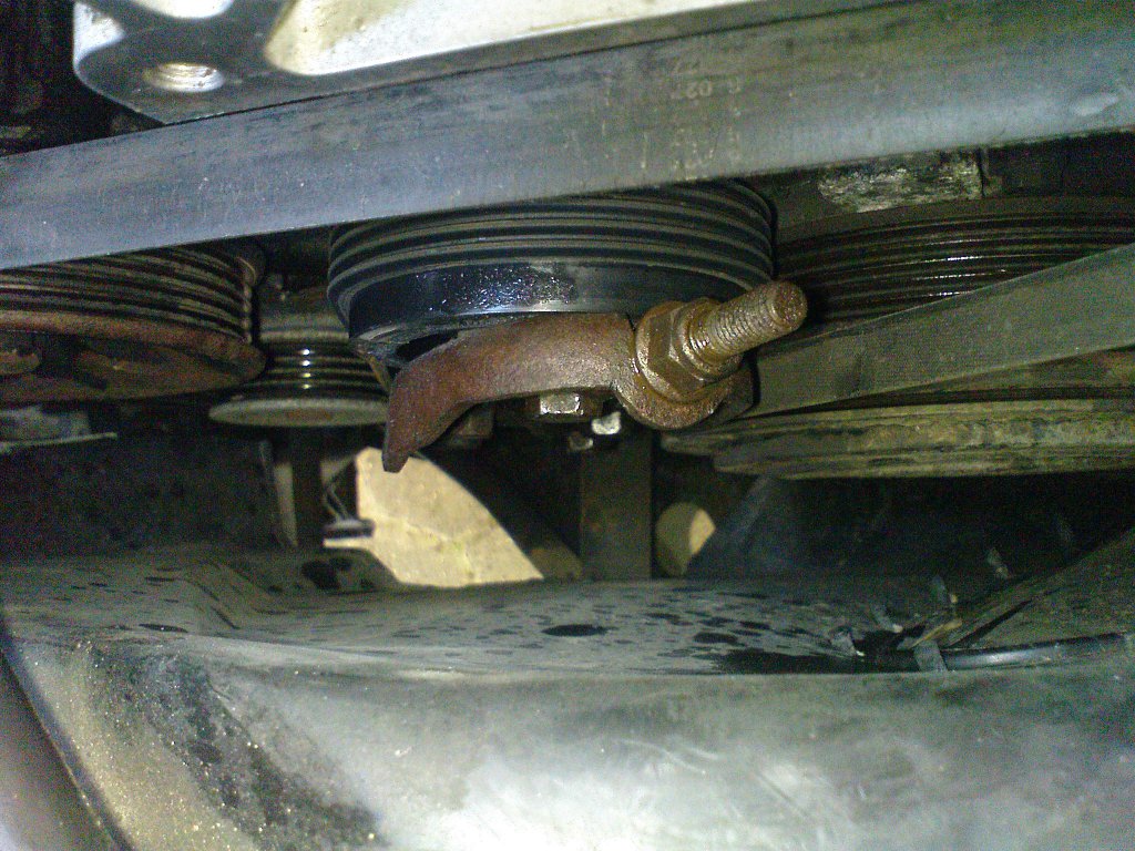

Letzte Woche irgendwann roch es im Auto nach verbranntem Gummi. Hab kurz überlegt, mir dann aber nix weiter dabei gedacht, weil ich grad an einer Reifenfabrik vorbeigefahren bin. Gestern morgen bei kaltem Motor furchtbares Geschrei vom Riemen, nachdem ich wieder zuhause war, wollte ich ihn nachspannen. Hat auch geklappt, ist ja auch nicht kompliziert. Dazu aber schon die erste Frage (ist ein B202 mit "normalen", d.h. nicht hydraulischem Spannsystem): Laut DIY muß man zuerst die Halteschraube lösen und dann mit der Stellschraube den Riemen spannen. Danach die Halteschraube wieder festziehen - aber wie fest? Habs handwarm und ein bißchen weiter gemacht. Ist das ok?
Weiterhin: beim laufenlassen danach (um zu sehen, obs zu fest oder zu locker war) hats erstens gebrummt, zweitens ist aus dem Bereich der Spannrolle etwas Qualm aufgestiegen, den ich aber zuerst mal auf das zum Schraubeneinweichen verwendete WD40 zurückführen würde. Das Brummen kommt wohl vom Spannrollenlage, das ich dann demnächst wechseln werde. Das aus meiner Sicht größere Problem sieht man auf dem Bild unten: die Spannrolle scheint nicht auf einer Ebene mit den restlichen Riemenscheiben zu liegen, d.h. der Riemen verschiebt sich im Betrieb, auch wenn ich ihn beim Spannen bündig auf die Rolle gelegt hab, um ca. 1/4 seiner Breite richtung Motorblock. Ob er da schleift oder nicht, weiß ich nicht, wenn ja, wäre das ja auf jeden Fall ein Grund für den anfänglich erwähnten Geruch. Die Flanken des Riemens sehen aber ok aus, auch wenn ein Wechsel fällig ist.
Was tun?
Hoppala - Bild vergessen:
Was tun?
Spannrolle ebenso erneuern wie den Riemen
Gut, das hatte ich ja vor - wird die Verschiebung der Spannrolle dann auch ausgeglichen?
wenn nicht irgendwo noch ein weiterer Defekt lauert .... ja :smile:
Noch besser!Und wie fest gehört die Halteschraube?
