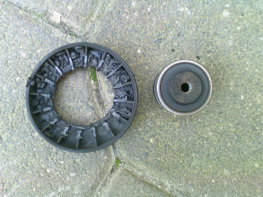

So, da simmer wieder - Rolle getauscht, Riemen getauscht, geht alles wieder. So sah übrigens die alte Rolle aus:
:eek:
Kein Wnder, dass es nach verbranntem Gummi gerochen hat - und die verschbene Ebene der Rollen zueinander wäre damt auch geklärt. Und ein Wunder, dass das noch gehalten hat, ohne dass der Riemen sich verflüchtigt hat!

Noch was zu meinem Fall:Wie kann sowas passieren?Das Lager selbst war relativ leichgängig und hatte nur ganz geringes Spiel,allerdings hab ich nach dem Ausbau gesehen,daß das äußerste Teil des Gewindes im Lager(da ist eine Scheibe dran,das ganze war ein Gußteil,das neue Lager ist keins mehr)abgebrochen ist.Kann aber auch beim Ausbau passiert sein.Meine Theorie ist,daß das Lager etwas mehr Reibung als sonst hatte, daher die Rolle heißgelaufen ist und sich schlußendlich verabschiedet hat.Plausibel? Wie gesagt,das Lager lief nach Ausbau nicht sonderlich schwer...
Heiß laufen ist recht wahrscheinlich.
Hätte es blockiert, sähe das Schadensbild anders aus...
