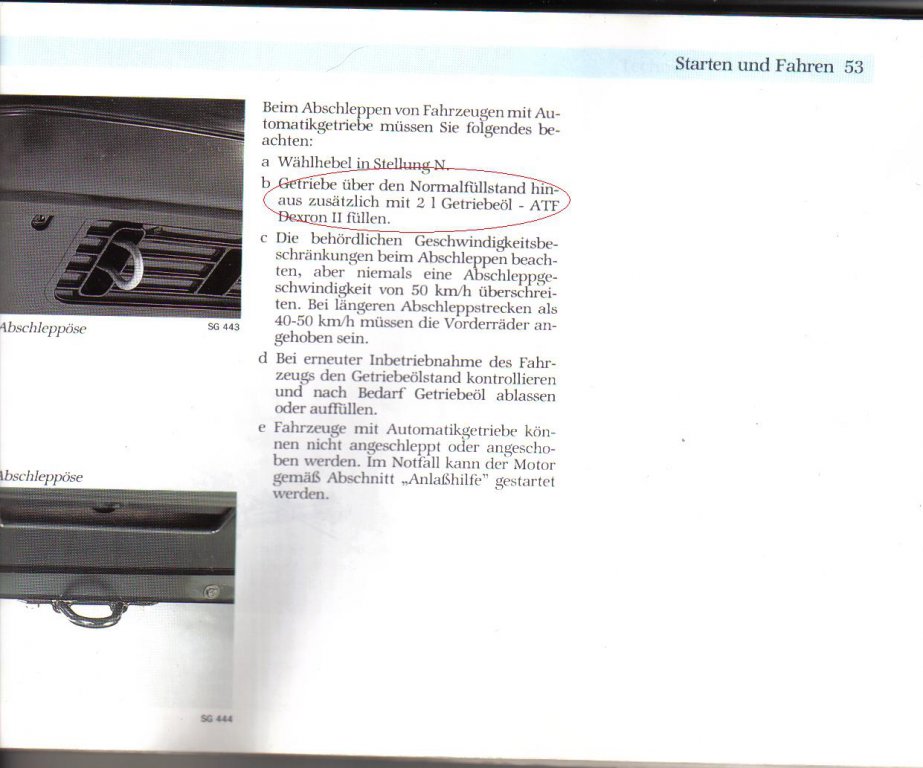

Also mal ehrlich: Ich sehe bei 10km nun wirklich nichts, was mich da am Schleppen hindern sollte.
Klar, einen Automaten würde ich auch nicht 'ewig' an den Haken hängen wollen. Aber meiner Erinnerung steht bei dem meisten irgendwie etwas von so um die max. 50km in den Handbüchern.
Wieso? Geht sie nicht auf 'N' :confused::cool:
Ich glaube im 9000er Handbuch steht 40 km...
...aber dafür das Getriebe bis zum Rand füllen!
Nichts bis zum Rand füllen. Max. 40km und nicht schneller als 40km/h.
Das nicht schneller als 40 gilt eigentlich grundsätzlich für das Abschleppen (mit Seil)....aber stimmt, die 40 km/h max sind auch erwähnt...
...siehe unten. Nicht Randvoll, aber ähnlich. Übrigens interessant, daß Abschleppen unter "Starten und Fahren" steht.
Also ich würde der Automatik die 10 km - auch ohne zusätzliches ATF - weit eher zumuten, als dem Motor die Fahrerei ohne Wasserpumpe. Denn dass der Spaß NICHT wie eine Forsterheizung selbst zum gewünschten Umlauf findet, steht ja leider ausser Frage.

OK, wir schließen: Auslegungssache. Ich denke auch, dass mit 10km dem Getriebe weniger passiert als dem Motor ohne Kühlung. Aber am besten macht man eben gar nix mit der Kiste, bis ein neuer Riemen drauf ist, oder?
