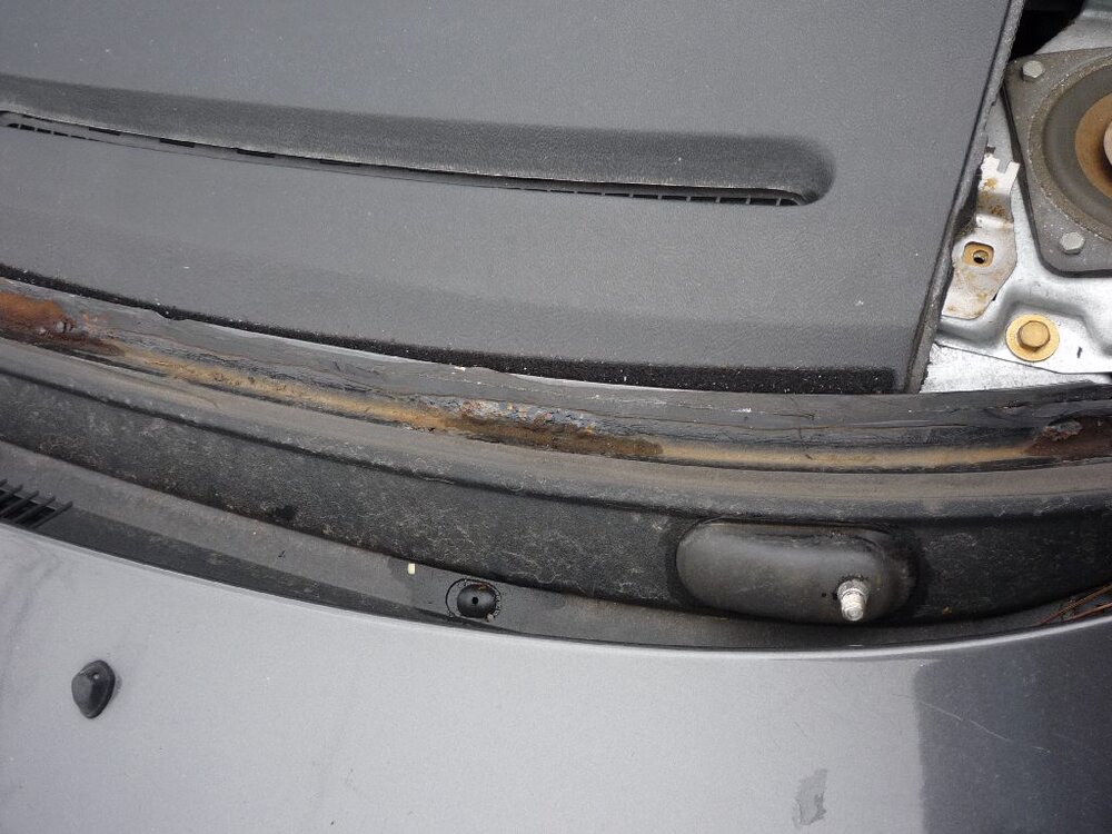

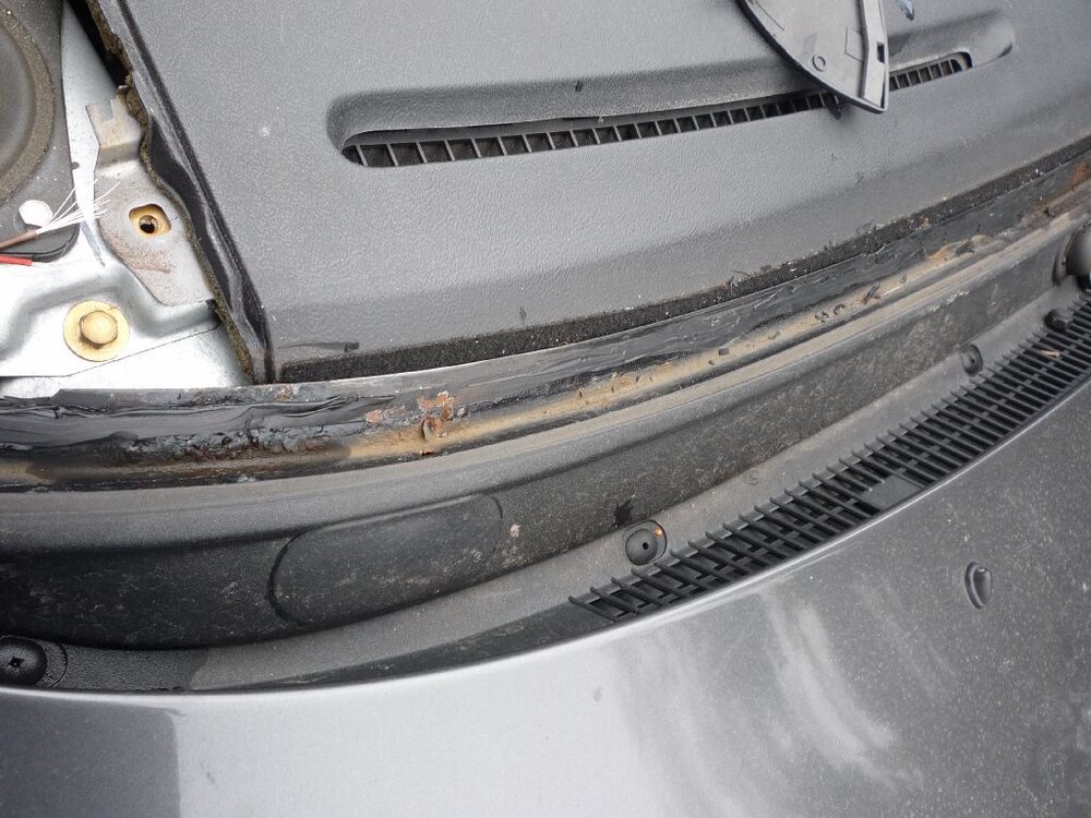

hier noch ein paar Bilder passend zum Thema.....48 monate vorher bei den berühmten 3 Buchstaben durchgeführt...

Keine rechnung mehr, wir haben den kpl. unteren rahmen entfernt und gegen einen "rostfreien" ersetzt....( Danke marcus !!!)

Ich habe die WSS ausgebaut und so sah es drunter aus. Am unteren Rahmen hat der kleber nicht mal gehalten. Ließ sich so abheben....
