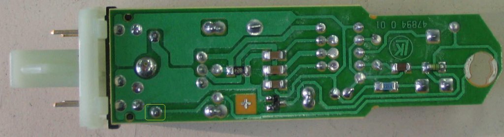

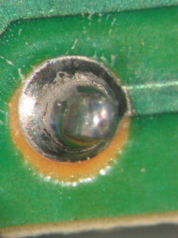

Bei meinem 9k Bj.96 setzte zeitweise die Instrumentenbeleuchtung aus.
Nach Ausbau stellte sich unter dem Mikroskop die markierte Lötstelle als schadhaft dar.
Nach Entlöten und neuem Verlöten funktioniert das Teil wieder tadellos.
Da war die Lötung gerissen...
ähnlich, wie es schonmal bei den Blinkerrelais passiert...

Der Mist ist teilweise so zersetzt, daß man ihn noch nicht einmal sauber und rückstandsfrei entlöten kann.
Je neuer der Wagen, je mumpitzhaltiger die Platinen und Verlötungen, zumindest meine Beobachtung. Kommt davon, wenn der Lieferant dank Kostenvorgabe des Einkaufs nur den lausigen Plunder beschaffen darf. Leider eine *Seuche* des angeblich "fortschrittlichen" Automobilbaues der letzten Jahrzehnte. HuschHuschBilligBillig - aber irgendwann hat man ja alle in Frage kommenden Teile mal draußen gehabt, den Murks entfernt und selbst vernünftig neu eingelötet... - Tröstlicher Gedanke.

Bei den "modernen" Platinen ist wenn überhaupt 1/3 der Lötzinnmenge, im Vergleich zu älteren Platinen.
Beim 9000er sehr schön zu sehen, dass die alten Teile (Dimmer) nie kaputt gehen.
Auch ZV Steuergeräte der älteren Generation gehen deutlich seltener kaputt, als die neueren...von den Tempomat-Steuergeräten mal ganz zu schweigen...
Ja, selbst in den Klimasteuergeräten hatte ich schon mehrfach solche Stellen, die dank fast durchgängiger SMD-Bestückung aber quasi unsichtbar sind; nichtsdestoweniger aber für allerlei lustige Eigensinnigkeiten der besagten Einheit verantwortlich sind!
Hier hilft nur komplett mit Speziallötsachen und seeeehr ruhiger Hand nachlöten! :biggrin:
Vizilo
Kein WUnder.
Ist nicht das Problem. Eine gute Lötstelle hält auch mit relativ wenig Zinn. Ganz wichtig ist auch gutes Platinenmaterial.
Aber das Hauptproblem bei den "modernen" Platinen liegt bei der RoHS-Umweltvorschrift, also dem bleifreien Löten! Hier muß ja mit viel höheren Temperaturen (20 bis 30° mehr) gearbeitet werden als beim alten bleihaltigen Lötzinn! Und die Lötstellen sind wegen des fehlenden Bleianteils viel spröder als die alten, also mechanisch nicht mehr so belastbar. Sie glänzen auch nicht mehr so schön, sondern sind mattgrau. Und Nachlöten von Hand ist eine einzige Katastrophe, man braucht dazu unbedingt einen Lötkolben mit einstellbarer Temperaturregelung.

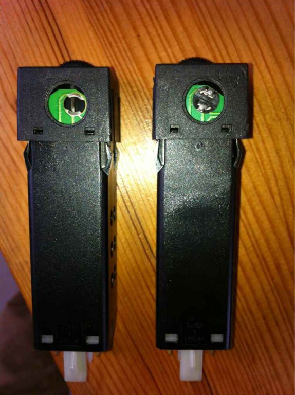

bei mit fällt in letzter Zeit öfters die Beleuchtung des Tachos und der Schalter usw. aus. Wenn ich am Drehregler bzw. Dimmer ganz unten unterhalb der Nebellampenschalter drehe, geht die Beleuchtung wieder ne Zeit lang. Da dieser Dimmer vermutlich hin ist, die Frage: hat wer so ein Teil für mich? Dann bitte PN.
So, funktioniert wieder. Habe ein gebrauchtes Teil gekauft. Dabei fiel mir auf, dass das Ersatzteil hinter dem Deckelchen zwei Lötpunkte hat. Mein altes, manchmal nicht funktionierendes Teil dagegen nicht. Siehe Foto:
[ATTACH]62266.vB[/ATTACH]
ImageUploadedByTapatalk1334409239.647054.thumb.jpg.2eb18e49a2d4d2170eace2198c835cdb.jpg
Da ist nur eine Mikroglühlampe mit Sockel eingesetzt...
Der Regler sollt normalerweise auch beleuchtet sein...

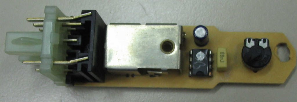

Schon wieder das gleiche Problem. Hat grade mal ein Jahr gehalten. Vielleicht wäre löten doch die bessere Lösung. Sollte man notwendigerweise alle Lötpunkte neu einlöten oder gibt es für den zeitweisen Ausfall übliche Verdächtige?
Erstmal die an den Steckkontakten machen.
Das rote Lampenrelais wurde mir nachgelötet. Alles wieder einwandfrei. Auch die Instrumentenbeleuchtung fällt nun nicht mehr aus und flackert nicht mehr. Hatte vorher Gegenprobe mit nachgelötetem Dimmer gemacht. Ging immer noch nicht. Dann alten Dimmer wieder rein und das nachgelötete Head Light Relay dazu. Funzt. Liegt also anscheinend nicht immer am Dimmer.

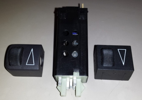

Auch bei meinem 9k (MJ 95) machte der Dimmer schlapp. Löten ist nicht so mein Ding. Also nach einem gebrauchten Dimmer gesucht. Wenn es überhaupt etwas gibt, werden dafür oft ambitionierte Preise aufgerufen. Es muß der Dimmer ( Saab 4438255) sein, dessen Gehäuse 'Luftlöcher' hat. Die Nr. 9517806 funktioniert nicht!.
Meine Vermutung, daß vielleicht mit dem Bau des 902 ab 94 die Dimmer wie beim 9k ab 94 eingesetzt wurden, hat sich bestätigt. Da der 'Deckel' beim 902 eine leicht gewölbte Seite hat, gibt es eine andere Nr.:4617460. In wenigen Augenblicken sind die Deckel getauscht, und aus einem 902-Dimmer ist ein 9k-Dimmer geworden:
