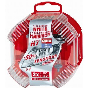

Bosch +90 und Osram NBP sind jedenfalls nicht baugleich und haben auch nicht die gleiche Lichtverteilung. Die bieten beide gutes Licht, aber halten eben auch nur sehr kurze Zeit. Die Angaben +30/50/90 sagen ja alleine auch nicht wirklich viel aus. Die Angabe bezieht sich ja bloß auf einen festgelegten Punkt im Lichtkegel. Super-White kenne ich nicht, vielleicht kommen die von Narva (produziert auch für Aldi und Co.). Die White Hammer habe jetzt zwei Jahre drin, weil ich die kurze Lebensdauer von 6-10 Monaten der sog. Premiumbirnen leid war. Sollte ja mittlerweile allgemein bekannt sein, daß die aus deutscher Produktion, nämlich von OSRAM hergestellt werden. Also mal ein B-Marke, die etwas taugt. Im Marktkauf kosten glaube ich zwei Stück 8 Euro, also von der P/L her unschlagbar. Bei Toom vielleicht etwas mehr, im Praktiker habe ich sie auch schon gesehen.
Aber unbedingt darauf achten, die White Hammer zu kaufen (rote Verpackung), die Blue Hammer taugen absolut gar nicht !
