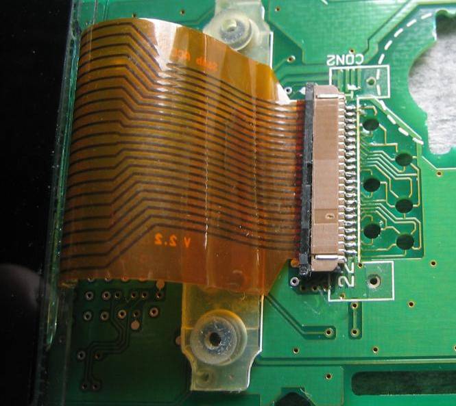

@ Bügeln: dauerhaft bringt nur die feste Verbindung (statt aufgeklebt) auf die Platine dauerhaft Kontakt
hab mal ein repariertes Klimateil aufgeschraubt:
Auch eine putzige Variante das Problem zu lösen. Bei diesen schmalen Flexleitern sicher nicht die schlechteste. Aber was machen die bei einem breiten, so wie z.B. im SID des 902? So breit gibt es diese Flexkabelbuchsen ja nicht. :confused:

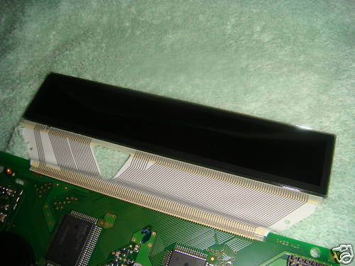

Doch, bei ebay kann der geübte Bastler das Kabel jetzt einzeln für etwa 30 Euro Bestellen und sein SID selbst reparieren !
schlechtes Geschäft, wenn man's für 28 Euro + Versand komplett fertig repariert bekommt...
Zumal das ja nur das Kabel ist. Das Problem ist ja nicht das Kabel, das ist bei mir auch noch heil. Die Verbindung zur Platine und zum LCD ist ja das Problem. Auf der Plantinenseiten (die bei den mir bekannte Fällen immer das Problem war) kann man das wunderschön mit der von Nightcruiser gezeigten Klemmbuchse lösen, aber eben nur bei schmalen Flexleitern. So eine Klemmbuchse mit 200 Pin kann ich mir problemlos auflöten, nur woher nehemen.

hab's eben eingebaut, bei diesem Anbieter machen lassen.
Neues Display, in der Auktion 12 Monate Garantie.
Etwas getrübte Freude durch 2 defekte Birnchen (vorher i.O.)
und durch Versand abgebrochene Rastnase
(verm. selbst verursacht, zu wenig Luftpolsterfolie eingepackt...)
Bleibt die Frage, wieso er die gleiche Aktion für 39 Pfund (+ Versand) anbietet, sofern man lebenslange Garantie haben möchte...
Wer vom Umbau des SID mit neuem Display und neuem Flachkabel überzeugt ist, könnte gleich die volle Garantie anbieten - ich verstehe da den Preisunterschied nicht.
