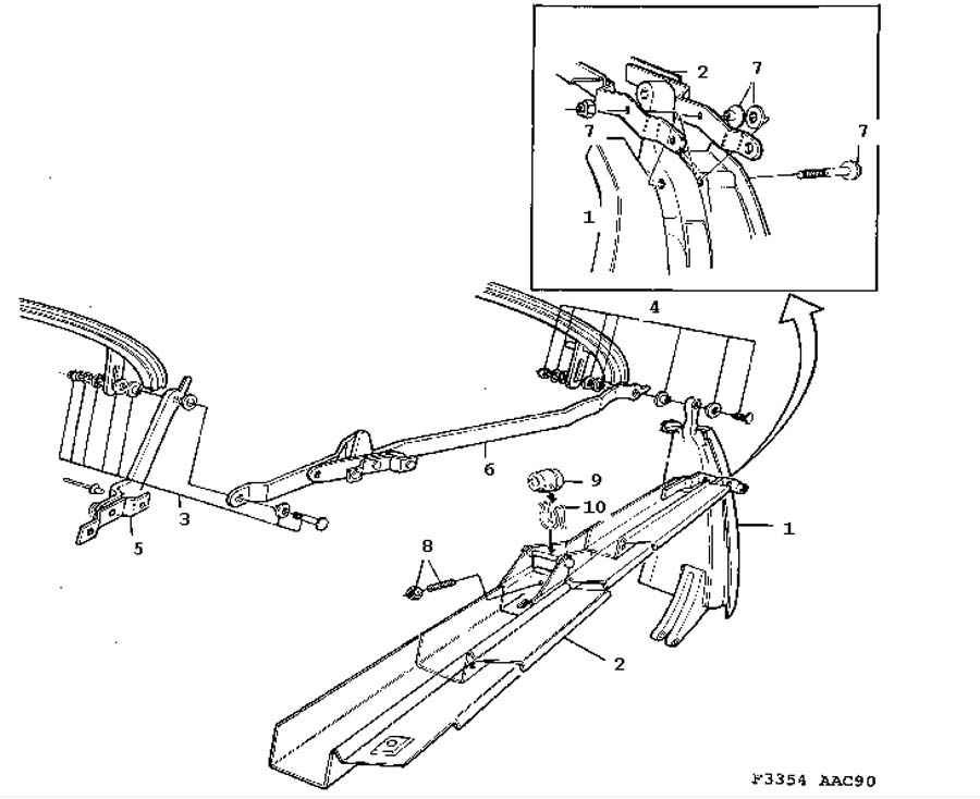

Gut, auch ohne EPC, da oben ja 'nen Bild klebt.
Das Problem besteht, so wie ich es verstenden habe, darin, dass das Verdeck im Bereich des mittleren Gelenkes 4 nach UNTEN durchhängt. Die dortige Einstellschraube kann aber, zusammen mit dem dortigen Anschlag, nur ein Duchhängen des vorderen Bereiches verhindern. Denn sie sitzt unter, und nicht über dem Scharnier.
Daraus folgt ür mich, dass eben besagte Einstellung '1' falsch ist. Denn fährt dort das Verdeck zu weit vor. Somit liegt der hintere Rahmenbereich 2 (gerade noch ansatzweise links oben im Bild) leicht schräg nach vorn unten. Eigentlich würde nun das ganze Verdeck so verlaufen. Da es vorn 3 aber aufliegt, hängt es nun im mittleren Scharnierbereich 4 (wäre links ausserhalb des Bildes) durch.

Nun die Nr. 10 auf deinem EPC-Bild ist der ominöse Gummipuffer - von dem zwar die Rede war, der aber leider in deinem Bildausschnitt gerade abgeschnitten ist :cool:
Dat Ding spielt für das beschriebene Problem ja eben (ok: meiner Ansicht nach) gar keine Rolle. Denn er kann die Bewegung nur in die andere, als die monierte Richtung begrenzen. Sprich, ein Anschlaggummi kann immer nur in Druckrichtung helfen.
