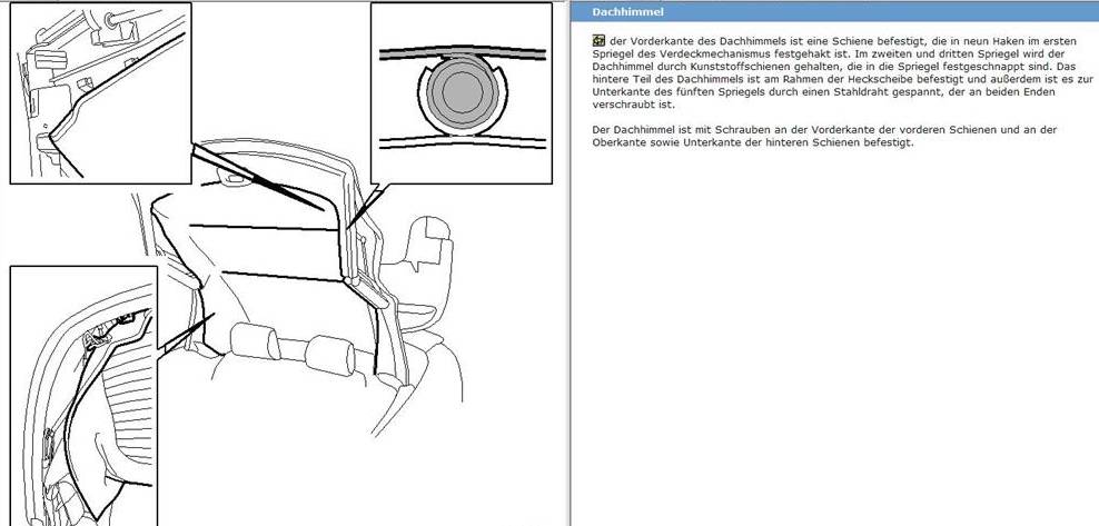

Die Innenverkleidung des Cabrio-Daches hat sich von einem Spriegel gelöst. (2. von hinten)
Meine Versuche, das wieder zu befestigen waren leider ohne Ergebnis.
Wie ist der Himmel denn befestigt?
Für sachdienliche Hinweise sagt danke
der -landschleicher-
wird eingeklippst, müsstest die Kunststoffleiste erfühlen und auf den Spriegel drücken

Diese Klipsteile scheinen nicht mehr so richtig zu halten.
Kann man diese Dinger austauschen (lassen)? und was könnte das kosten.

Kleine schwarze Kabelbinder erfüllen diesen Zweck,hat bei unserem Cabrio super gehalten.

Ist sicher die einfachere Lösung - der Ersatz der kompletten Schiene wird da schon aufwändiger.
Hallo ,ich hatte das gleiche Problem. Ich hab einfach Nieten eingesetzt. Das hält schon seit 1 Jahr ohne Probleme.
Wie jetzt? Löcher in den Spriegeln gebohrt? Und dann durch die Klipse oder durch den Himmel?
oder von Außen?
