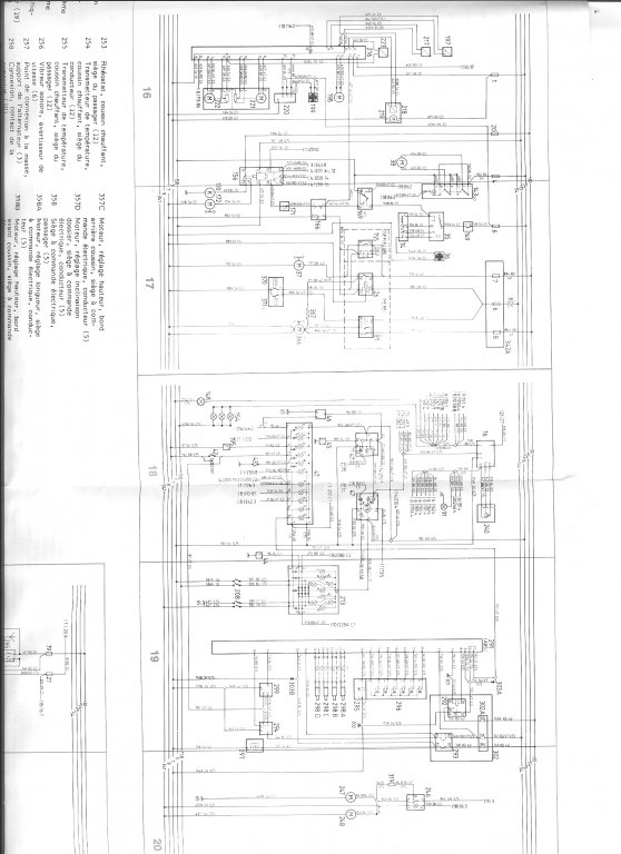

Schaltpläne habe ich von einem Bj 97 bekommen , passen die auch für mein Bj (90)

Genau deswegen bräuchte mein Mechaniker die entsprechenden elektr. Pläne.

vielleicht hilft ja der :
http://www.saab-cars.de/attachment.php?attachmentid=46683&stc=1&d=1271258797
Danke , ich muss den aber erst meinem Mechaniker zeigen ob er damit was anfangen kann...
Für mich sind das spanische Dörfer oder so ...

die "ascoba"-adresse ist noch ok ?
dorthin ist der Plan in orig. Grösse unterwegs :smile:
# 37 müsste der Lüfter sein
Ja stimmt noch , Danke
