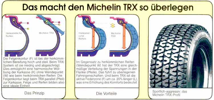

(Außerdem sollen die TRXe erhebliche Fahrdynamische Vorteile geboten haben. Wenn ich das richtig verstanden habe, war durch die andere Befestigung der Reifen an der Felge die Reifenflanke wohl anders geformt.)
Fahrdynamisch weniger, besserer Komfort bei gleich hohem Reifenquerschnitt bzw. gleich hoher Reifenflanke. Damals sicher wegweisend. Allerdings ist die Entwicklung bei den konventionellen Reifen auch nicht stehengeblieben...

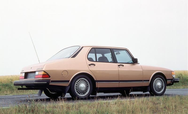

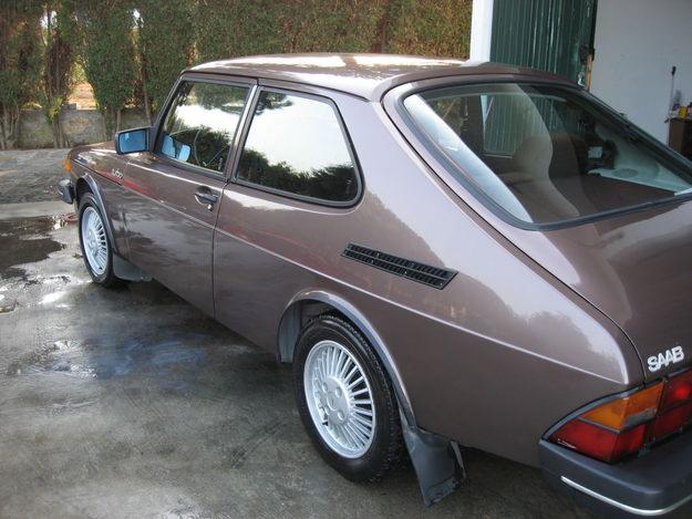

Das Hauptargument für TRX ist ein Anderes... :biggrin:
:love:
Genau so einen Satz habe ich damals (als ich den 901 turbo) hatte gehabt.
Andere Felgen drauf gemacht, da mir die TRX Reifen zu teuer waren (damals um die 400 DM/ST....als Student...:eek:).
Und vor ca...10 Jahren auf den Schrott geworfen, da die damals keiner haben wollte...eben wegen der Reifen....
Hinreissend! :smile:

@aero84: Hier kommt die technische Erklärung. Die Grafik ist bestimmt "copyright by Michelin", aber nach so 30 Jahren darf man das doch bestimmt zu Bildungszwecken ausleihen.
Grüße Hardy
