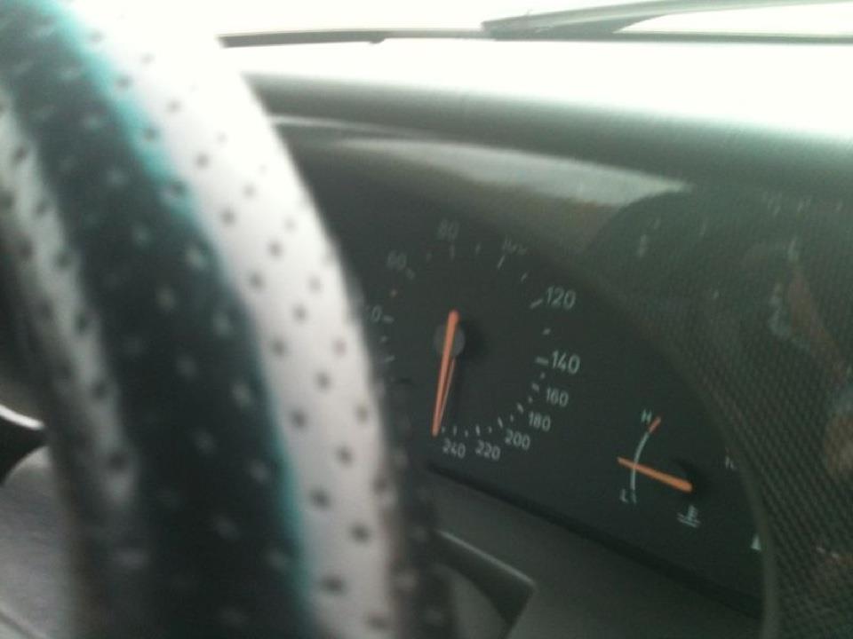

Der fährt halt immer über 240 .....:biggrin:
Bist narrisch :eek: So schnell fährt man(n) doch nicht (mehr) mit nem B235 :eek: :redface:
Man(n) nicht, Du schon....:biggrin:
