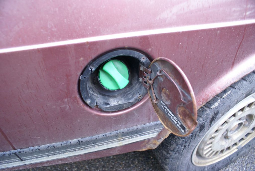

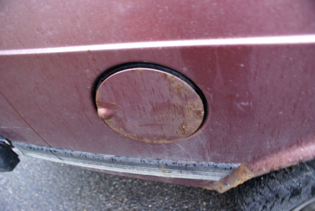

Kurzer Prozess...:rolleyes:

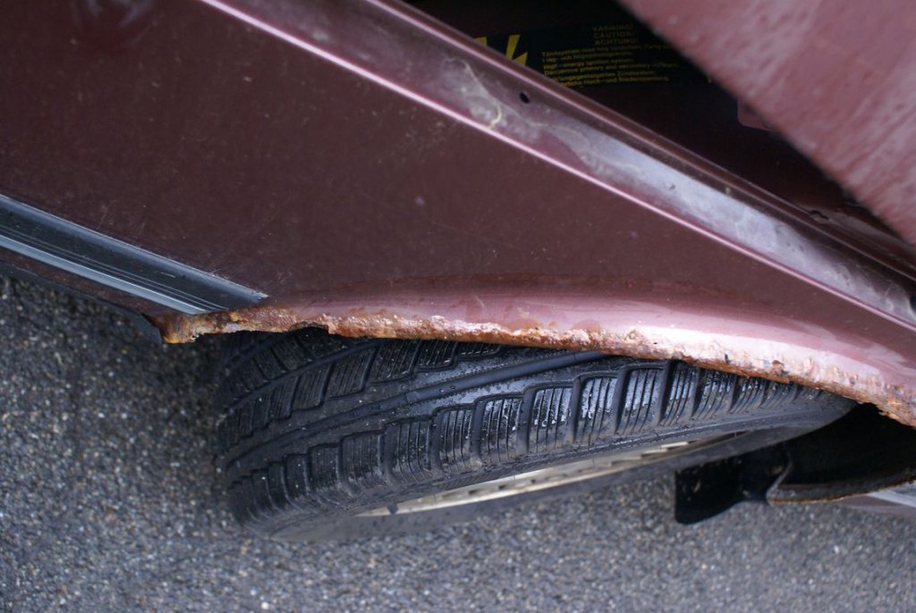

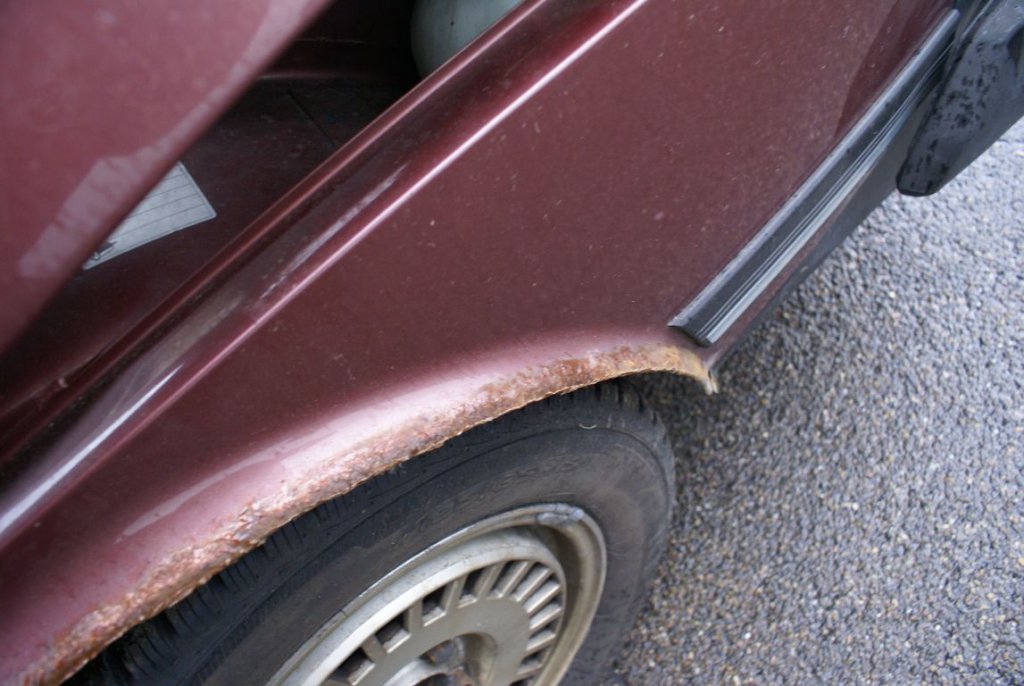

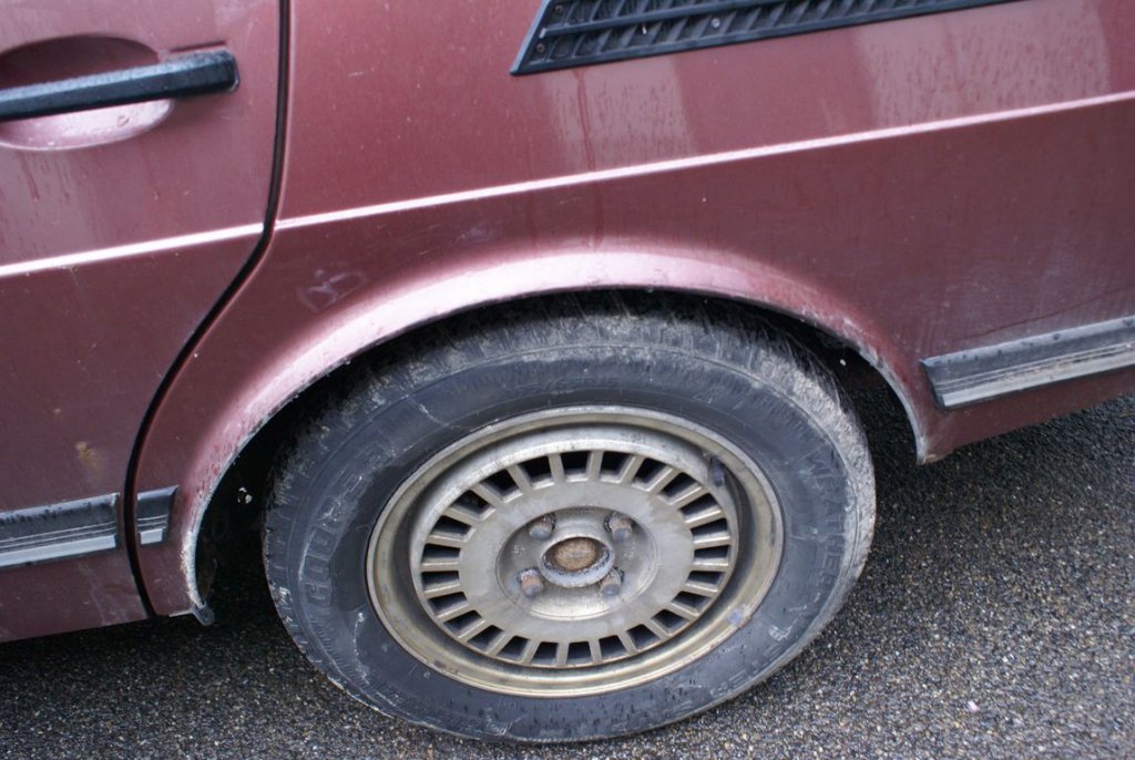

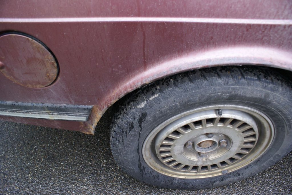

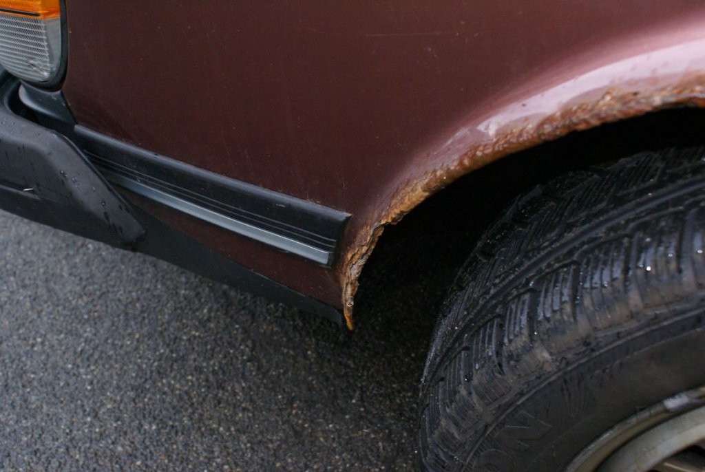

Hier mal das Ausmass des rostes,
die vorderen Türen sehen etwa gleich aus.

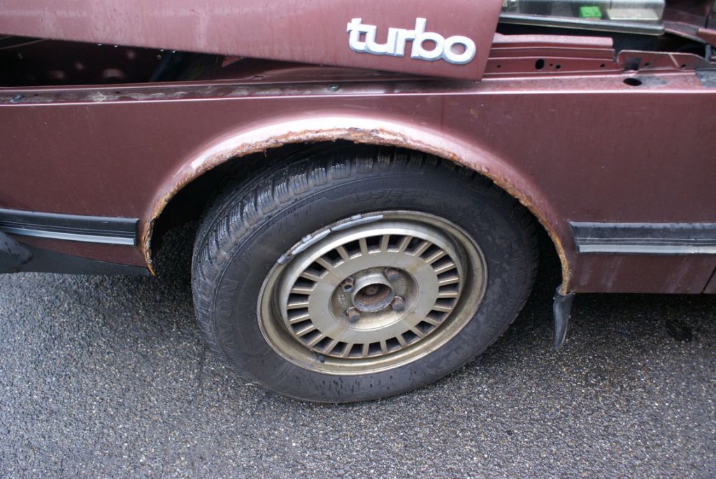

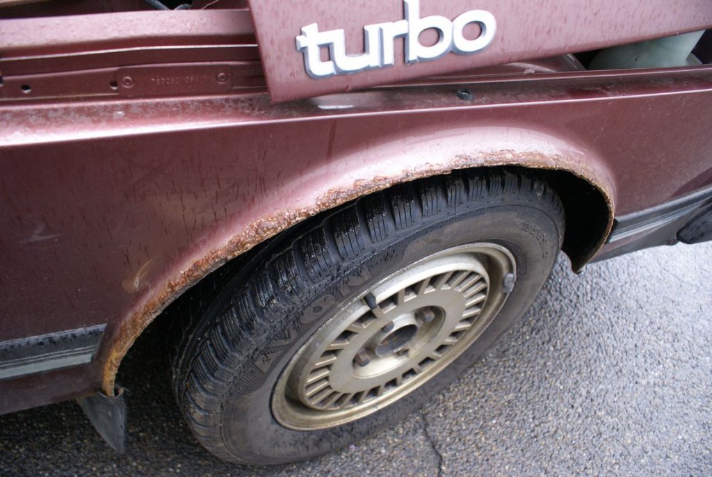

und zu guter letzt hat es in allen vier Radkästen ein kleines Rostloch.
Was dies allerdings mit einem tragenden Teil zu tun hat ist mir fraglich.
Aber eben gegen die Willkür kommt man nicht an.
Jetzt habe ich 30 Tage Zeit um die Mängel zu beheben und dann muss ich ihn nochmals zeigen.

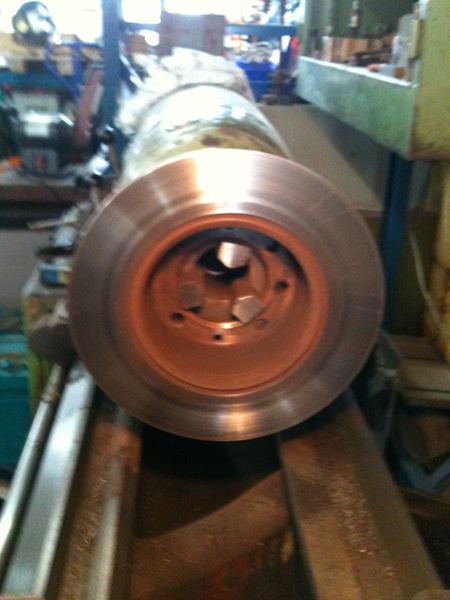

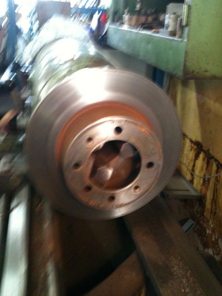

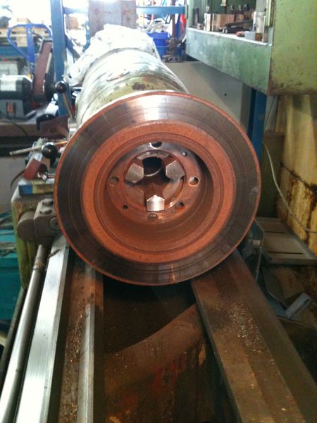

Gestern haben wir die Bremsscheiben abgehdreht.
Sieht fast wie neu aus.
Heute morgen hole ich noch den neuen Öldruckschalter und dann gehts am Nachmittag zur Nachkontrolle.
Auf welches Mass?
hoffentlich hast du nicht zuviel abgedreht. Sonst haben sie schon wieder keine Freude.....
Auf welches Mass?
Auf keines da ja nur der Rost weg musste.
Ne wir haben noch mit ner Schublehre nachgemessen die eine hat 1,1cm und die andere 1,0 cm,
haben darf sie so stehts jedenfalls auf der Scheibe 9,5mm:biggrin:
