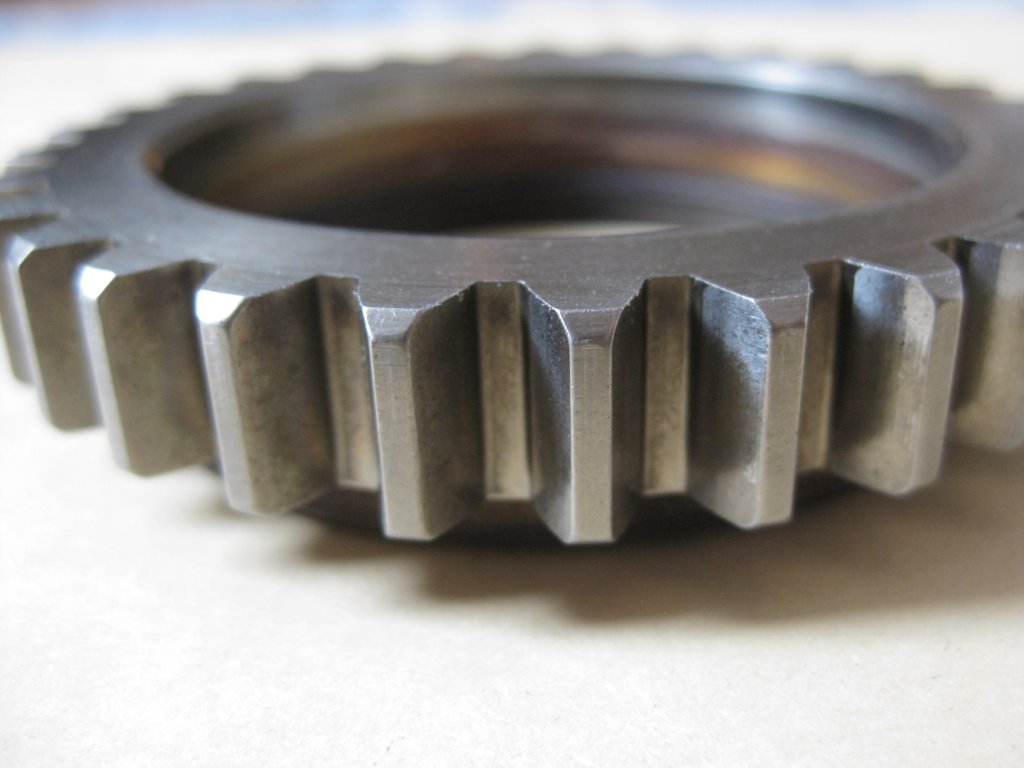

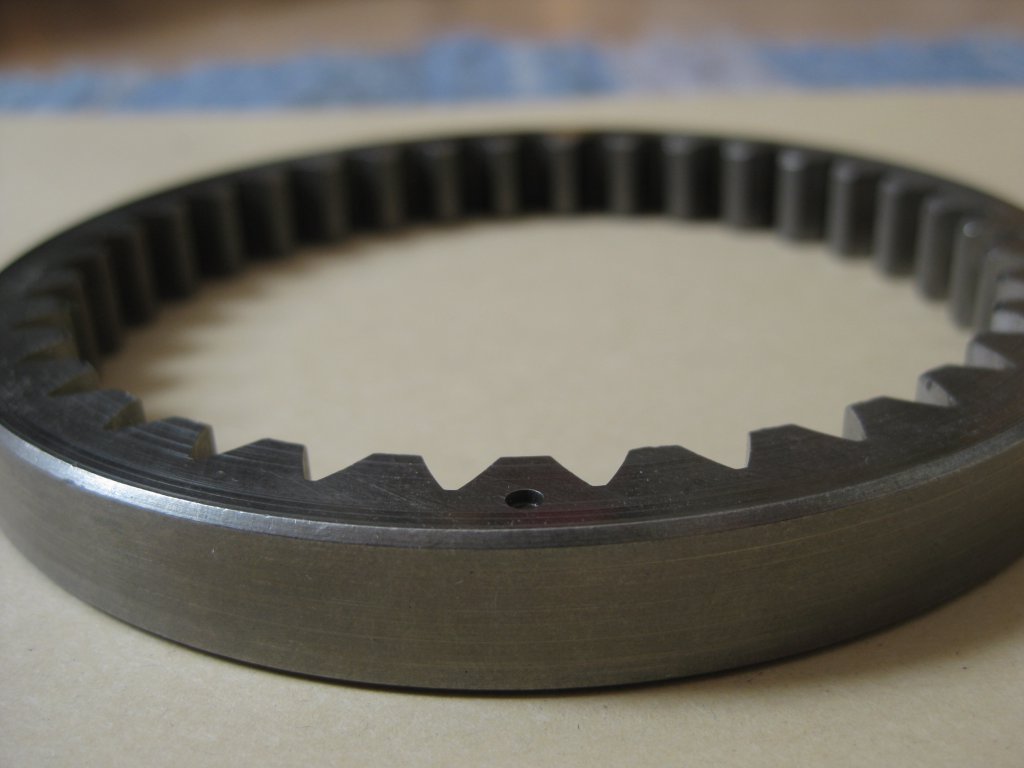

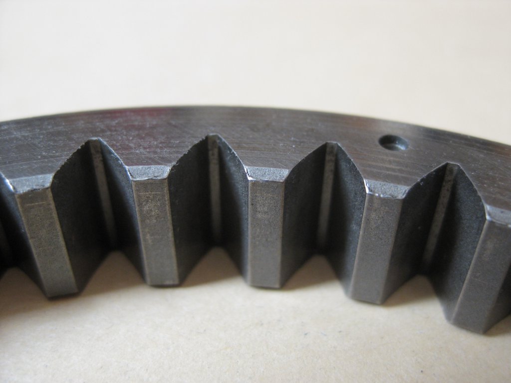

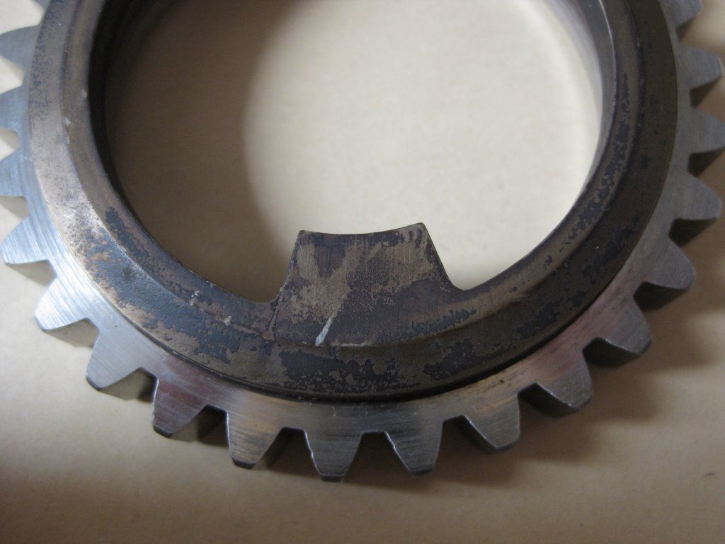

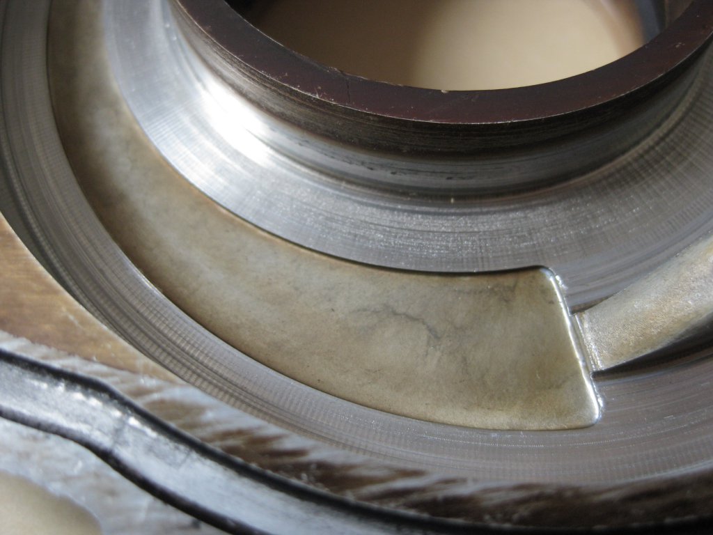

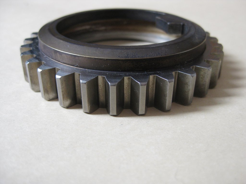

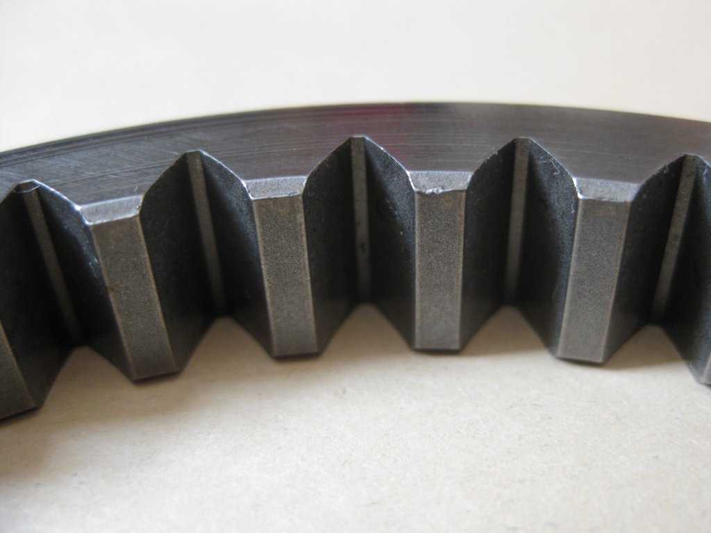

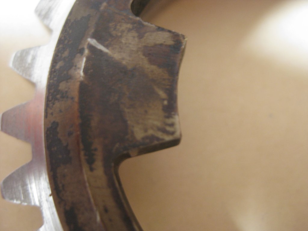

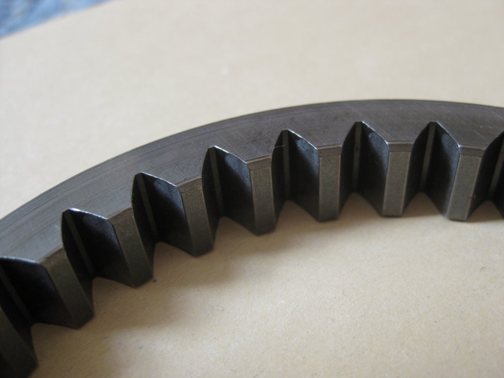

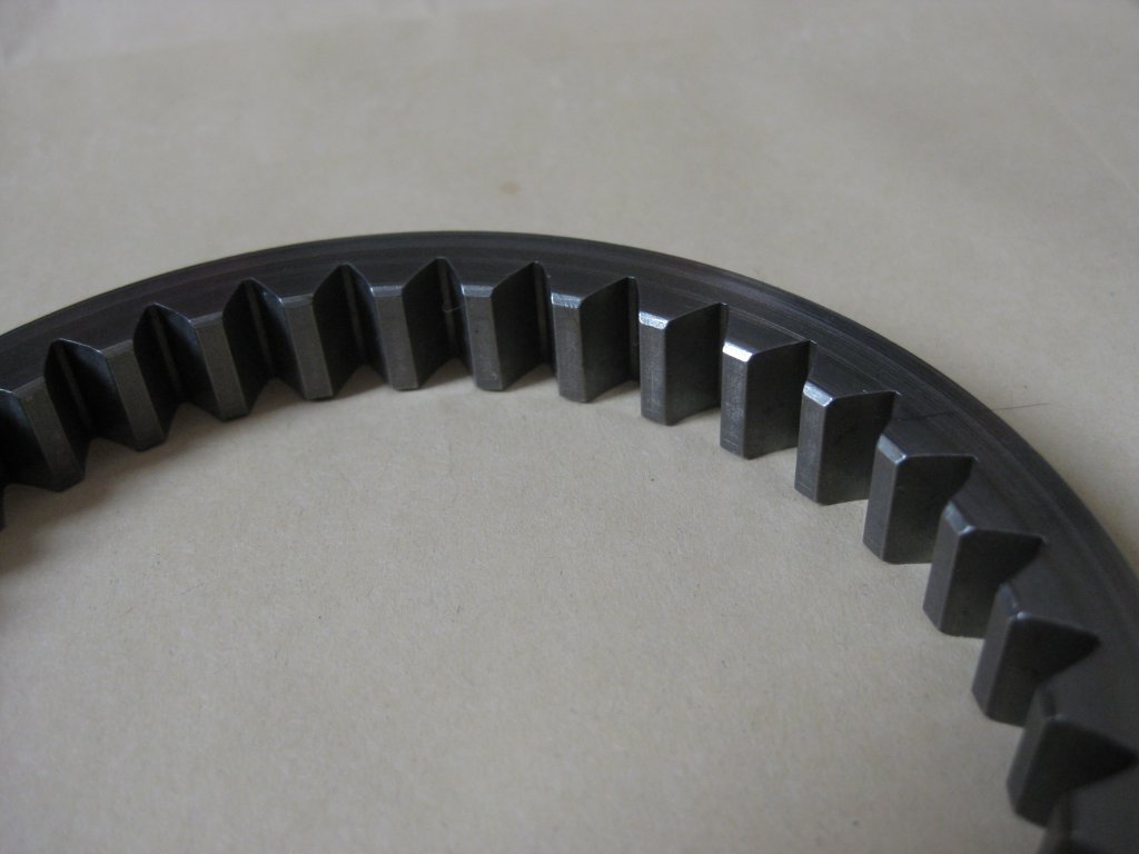

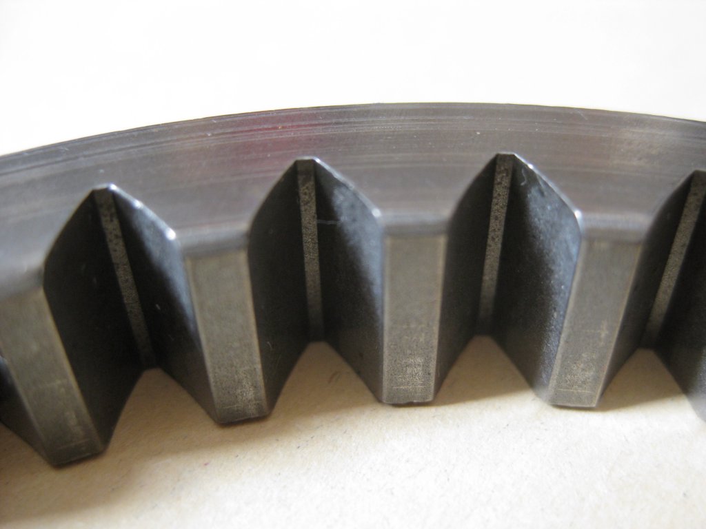

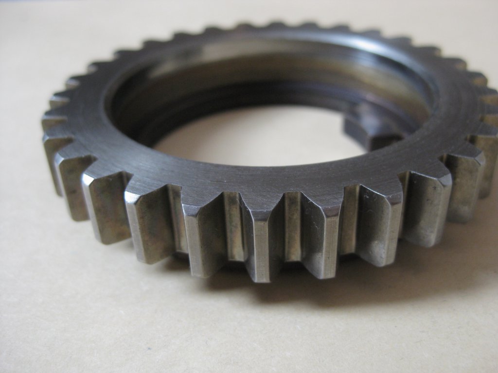

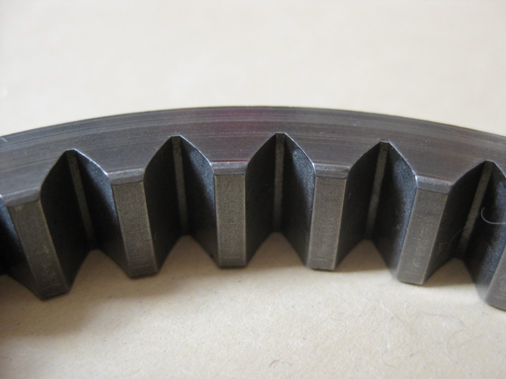

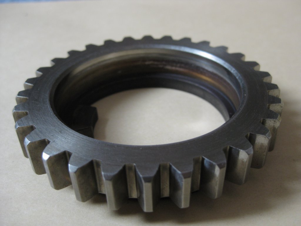

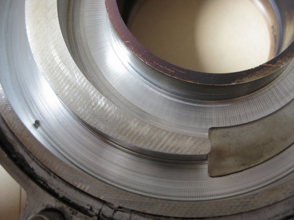

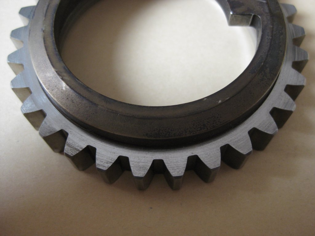

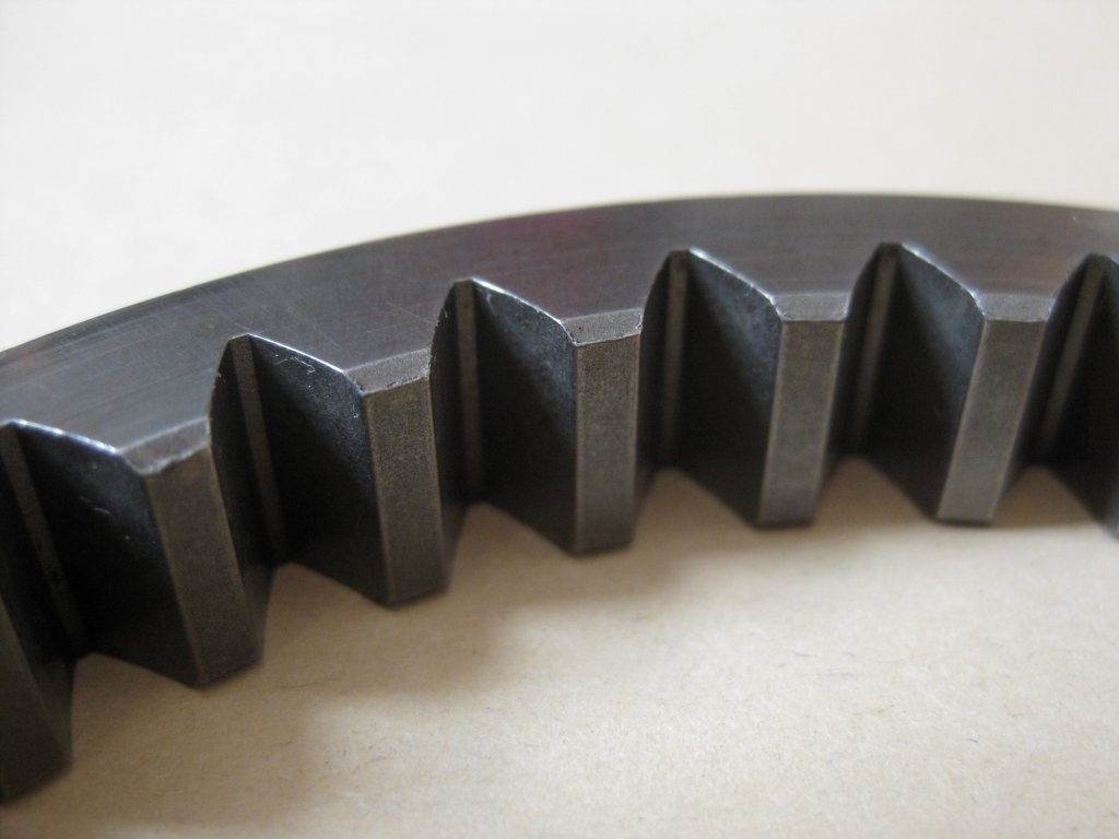

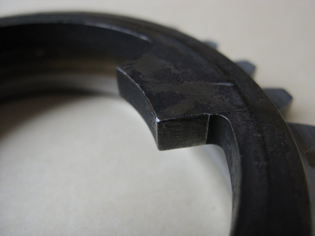

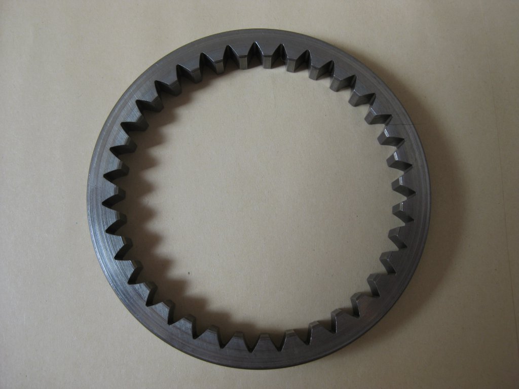

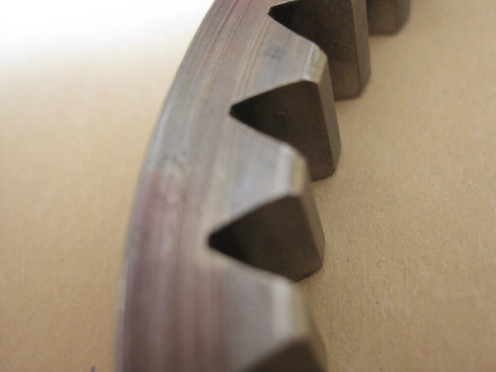

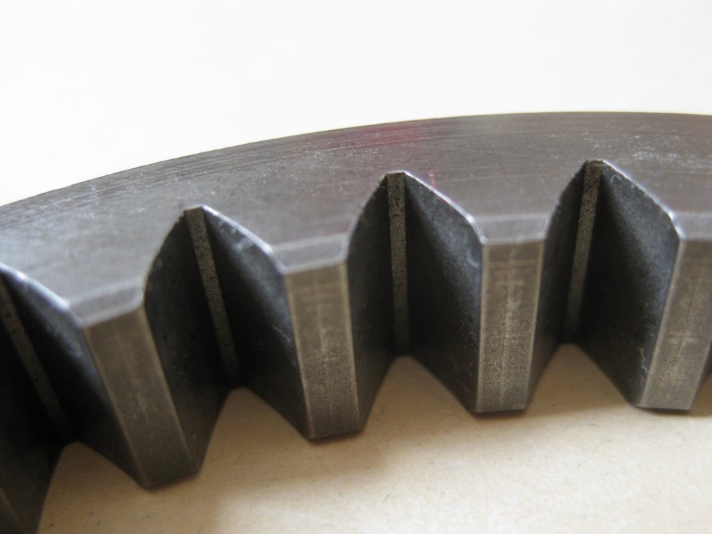

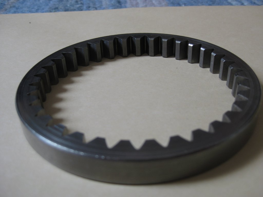

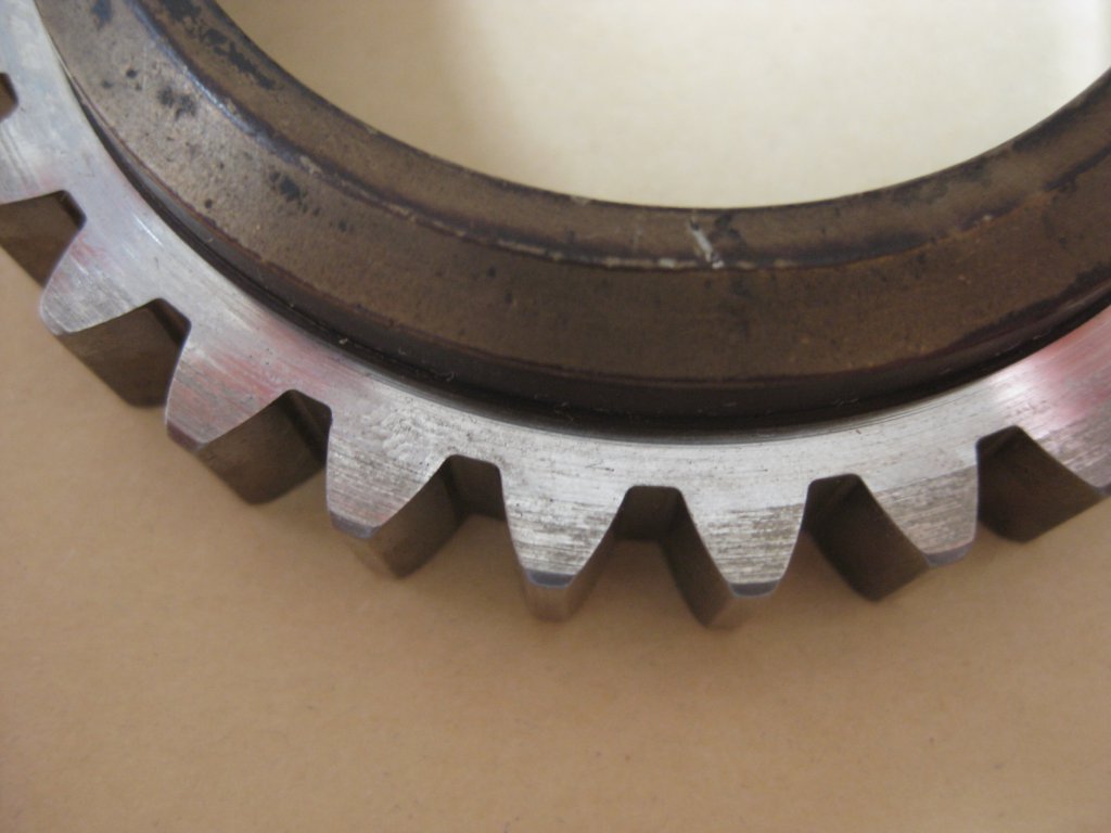

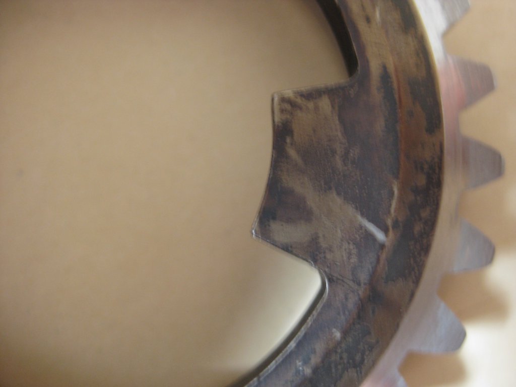

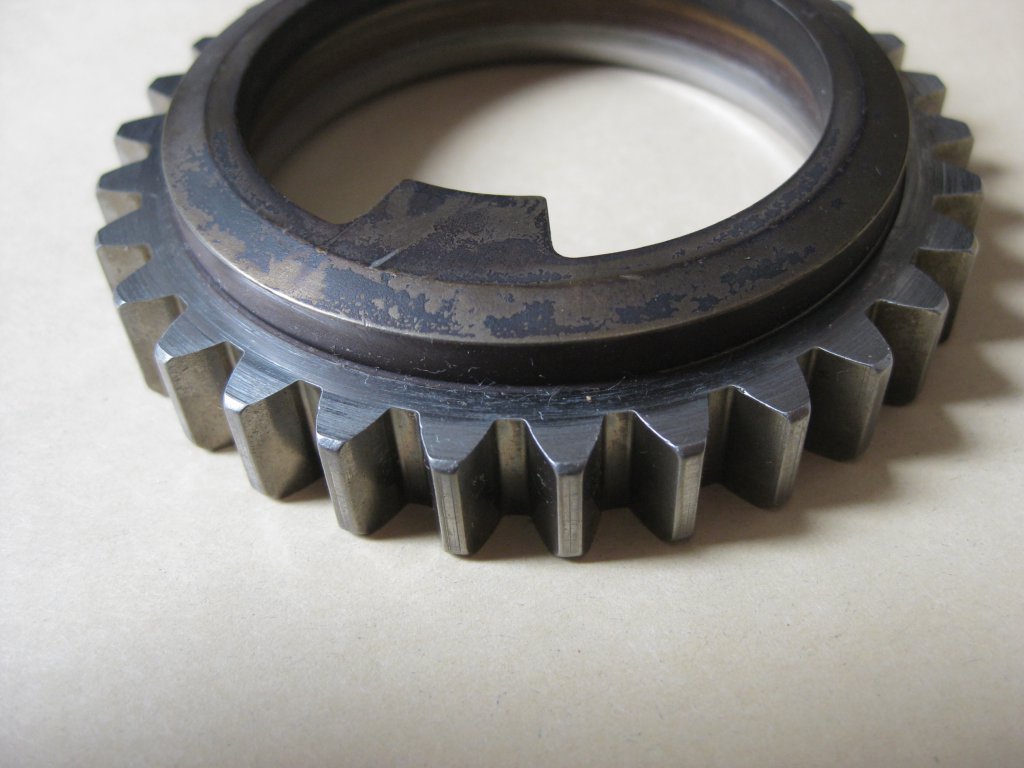

Mach mal ein Paar Bilder von deiner Pumpe , beide Zahnräder von beiden Seiten, Pumpengehäuse (innen)

Die Fotos sind eigentlich schon gemacht. Nützt aber nix, da meine Frau mit unserem Baby (6 Wochen alt) und der Kamera zu den Großeltern zu Besuch sind.
Vermutlich kann ich Montag oder Dienstag die Fotos reinstellen...
Karsten
So, es hat jetzt doch etwas länger gedauert.
Mittlerweile habe ich neue Fotos gemacht, da ich die Makrofunktion entdeckt habe...
wie neu !! - bau ein.

alles gesehen.
Neu gibt´s nicht mehr und nach einer besseren Gebrauchten müsstest Du wohl lange suchen.

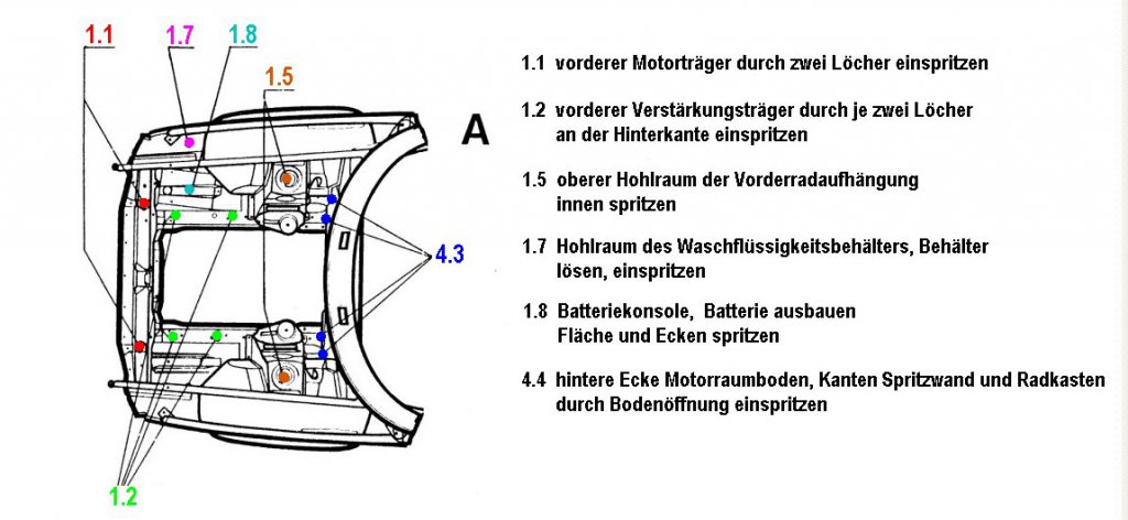

Inzwischen beschäftige ich mich mit dem Thema Hohlraumversiegelung.
Gibt es auch einen Spritzplan speziell für den 99?
Grade Front und Heck sind ja doch etwas anders. Insbesondere die mit 4.3 gekennzeichneten Stellen konnte ich nicht finden...
