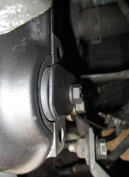

Das ist der Stopfen, Teile Nr. 9135211:
http://www.skandix.de/de/fahrzeug-teile/motor/dichtungen/dichtungsdeckel/dichtungsdeckel-nockenwelle/1036472/
Ich habe einen zweiten von außen zusätzlich eingesetzt und mit einer Lasche gesichert...
..., ähnlich wie es auch eine Deckelkonstruktion für den 9k gibt/gab:
http://www.skandix.de/de/fahrzeug-teile/motor/dichtungen/dichtungsdeckel/dichtungsdeckel-nockenwelle-satz/1038074/
