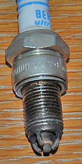

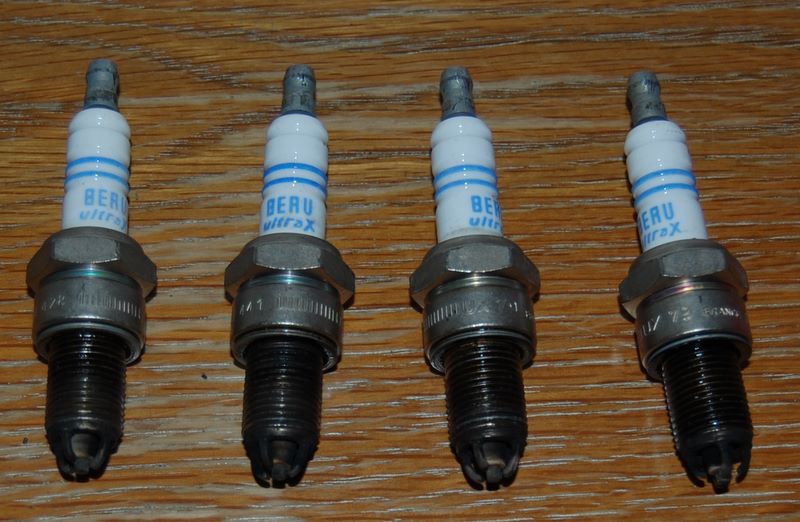

Moin!
Ich hatte heute leider ein Erlebnis der nicht so schönen Art, als ich bei strahlendem Sonnenschein doch mal wieder den 900er aus der Garage geholt habe.
Nach kurzem Zwischenstopp beim Einkaufen wollte er partout nicht mehr anspringen. Da ich das ja schon öfter erlebt habe, wusste ich Bescheid. Also Zusatzeinspritzung abgezogen und wieder losgeorgelt. Leider kam ich nicht allzu weit, als ich den Motor an der bahnschranke ausgestellt habe war nix mehr zu wollen.
Nach 10 Min abkühlen ging er dann zwar wieder an, aber da war keine Leistung mehr, und hochdrehen tat er auch nur noch mit Aussetzern.
Abhilfe war fürs erste durch rausschrauben und saubermachen der Zündkerzen zu schaffen, gut wenn man Werkzeug dabei hat! Dabei fiel mir jedoch auf, daß beim letzten werkstatt-kerzenwechsel was ganz merkwürdiges da reingeschraubt wurde: Beru X-Power irgendwas!
Kann doch nicht wahr sein. Ich war die ganze Zeit der Annahme, NGKs zu fahren, und jetzt so was.
Lange Rede kurzer Sinn: für den 8Vi sind doch die 0,7er BP6ES die richtigen, oder?
Moin! Dabei fiel mir jedoch auf, daß beim letzten werkstatt-kerzenwechsel was ganz merkwürdiges da reingeschraubt wurde: Beru X-Power irgendwas!
Ist ja grauenhaft !
