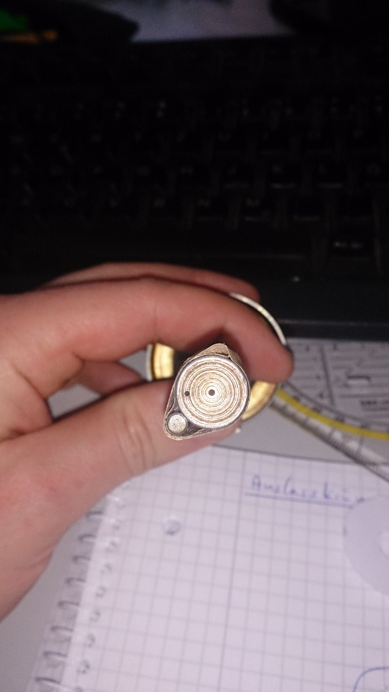

ich habe gerade meinen Verteiler zerlegt. Aber jetzt komm ich auf Grund eigener Vergesslichkeit nicht mit dem Zusammenbau weiter :rolleyes:.
Und zwar habe ich mir vorher nicht gemerkt in welcher Position der Mitnehmer am Wellenende sitzen muss.
Ich habe jedoch am Wellenende (also dem Ende das hinterher im Motorkopf steckt) eine Markierung gefunden.
Kann mir jemand sagen wie diese Markierung zum Mitnehmer steht? Perfekt wäre mit Foto, dann kann nichts schief gehen. Damit wäre mir wirklich geholfen :top:
EDIT: Ich fahre einen 9-3 Bj 99. Ich hoffe da hat sich bezüglich der Position nichts geändert zum 900I. Habe nur diesen Thread hier gefunden.
