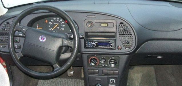

hätte die Möglichkeit einen Bordcomputer (links Uhr, dann drei Knöpfe : INFO, CLEAR und BLACK PANEL) für meinen 93er 902 zu bekommen, nun die frage, Die zum anschluss benötigten Kabel, liegen die? oder sind da leitungsunterschiede bzw, sogar andere kabelbäume an der stelle verbaut??
//Jens

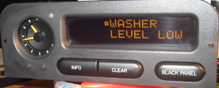

Der Bordcomputer von dem ich rede hat übrigens auch links eine analoge uhr und rechts davon dann das Display, wo bei meinem momentan nur das kleine display für die temperatur ist.
hier nochmal zur veranschaulichung :) erstes bild wäre das neue teil,.. letzteres das alte teil!
ist zwar off-topic, aber die Meldung vom Bild 1 kenne ich al zu gut. Das ich jee ein Auto fahren werde das Waschflüssigkeit verbraucht wie ein Amy spritt hätte ich nie geglaubt, aber OK sonst kann ich mich kaum beklagen :smile:
Lies mal hier, z.B. #16 ff.
Flemming
http://www.saabworkshop.com/index.php?page=workshop&article_id=2
If you are looking to replace your current SID 1 unit, you can only replace it with another SID 1 - you cannot upgrade to an SID 2 or 3 units as they require sensors which will not be fitted to your car.
Danke, der Hinweis war recht deutlich auf einer verlinkten Seite zu ersehen ;)
