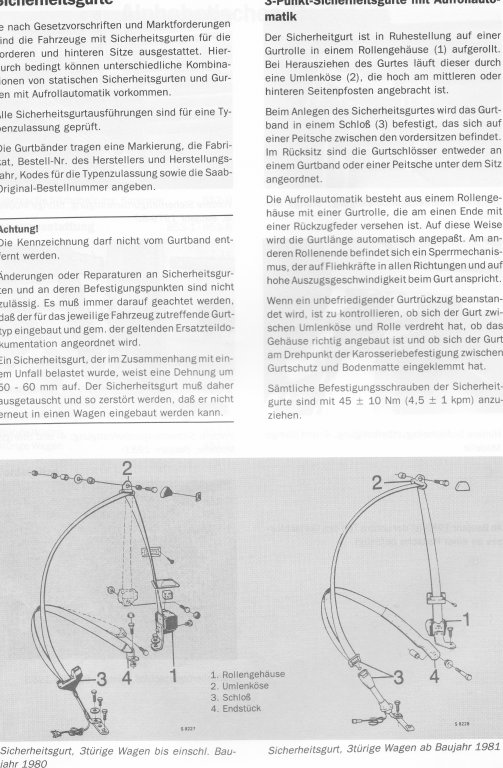

Meinst Du evtl. das System, was bis MY79 oder MY80 im 99 und 900 eingesetzt wurde, ohne Lasche am Gurt? Also das auf dem linken Bild?
Nein, ich meine das org. System ohne Peitschen. Hierbei greift das Gurtschloss einfach um einen Bogen aus (geschätzt) 8 mm Rundmaterial, welcher aud me Boden verschraubt ist.

1973 und '74 Sonett III hatten Automatikgurte, wie diese;

Ahh, also Rolle am unteren Punkt - NICHT oben!
Und wie sieht dabei dann die Aufnahme (oder Peitsche?) in der Mitte aus?
Ich habe auch Sonetts mit der Rolle oben gesehen. Vielleicht hat man angepasste Gurte der 96 verwendet.
