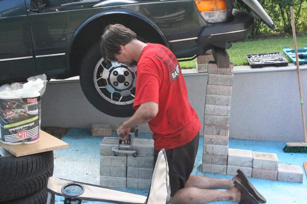

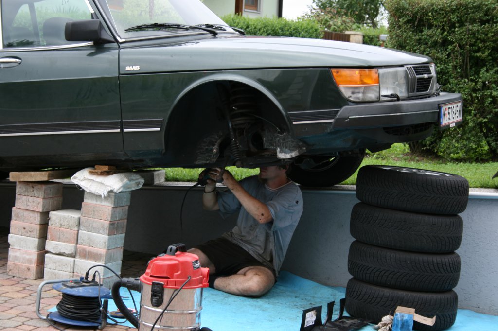

Ich bin bei meinem Sedan immer noch an der Konservierung des unterbodens mittels Brunox Epoxy und Mike Sanders ...
Gratulation!!

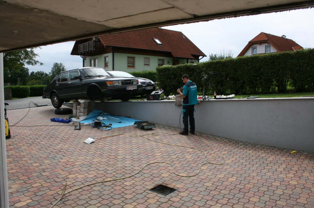

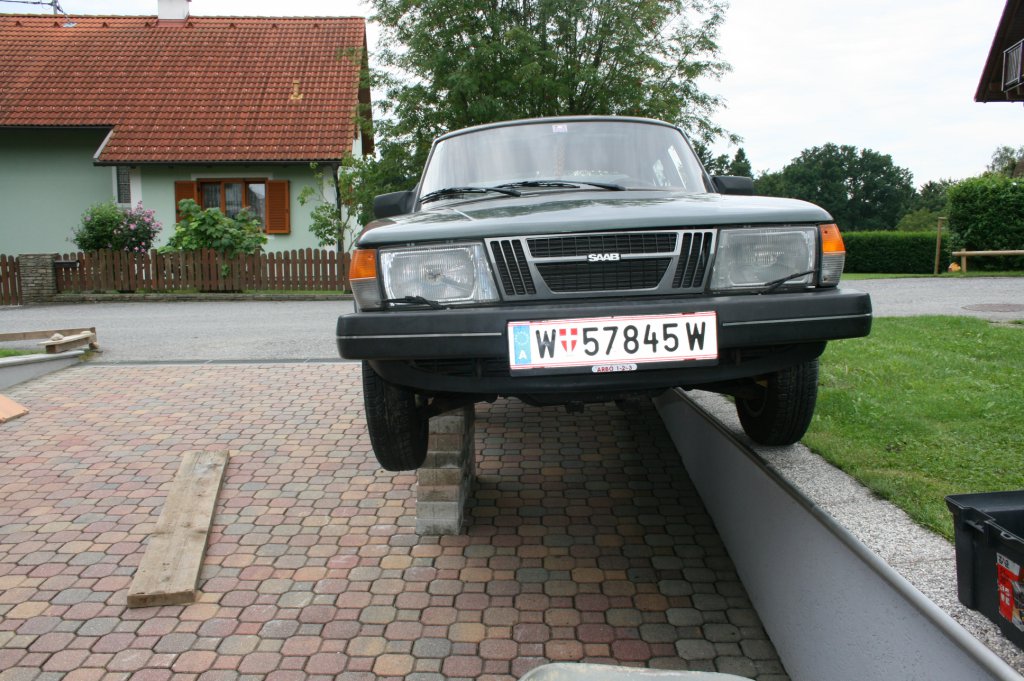

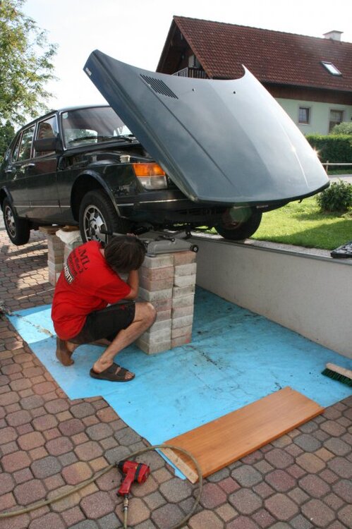

Lass doch mal Bilder von all dem sehen was du so gemacht hast.
Grüße
Axel

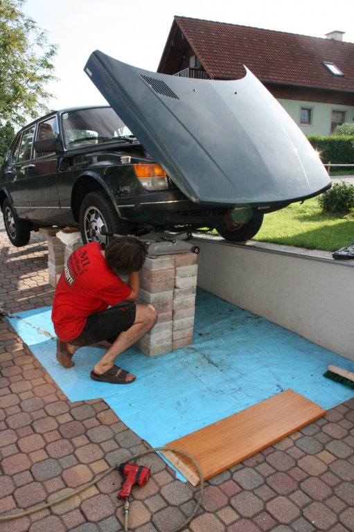

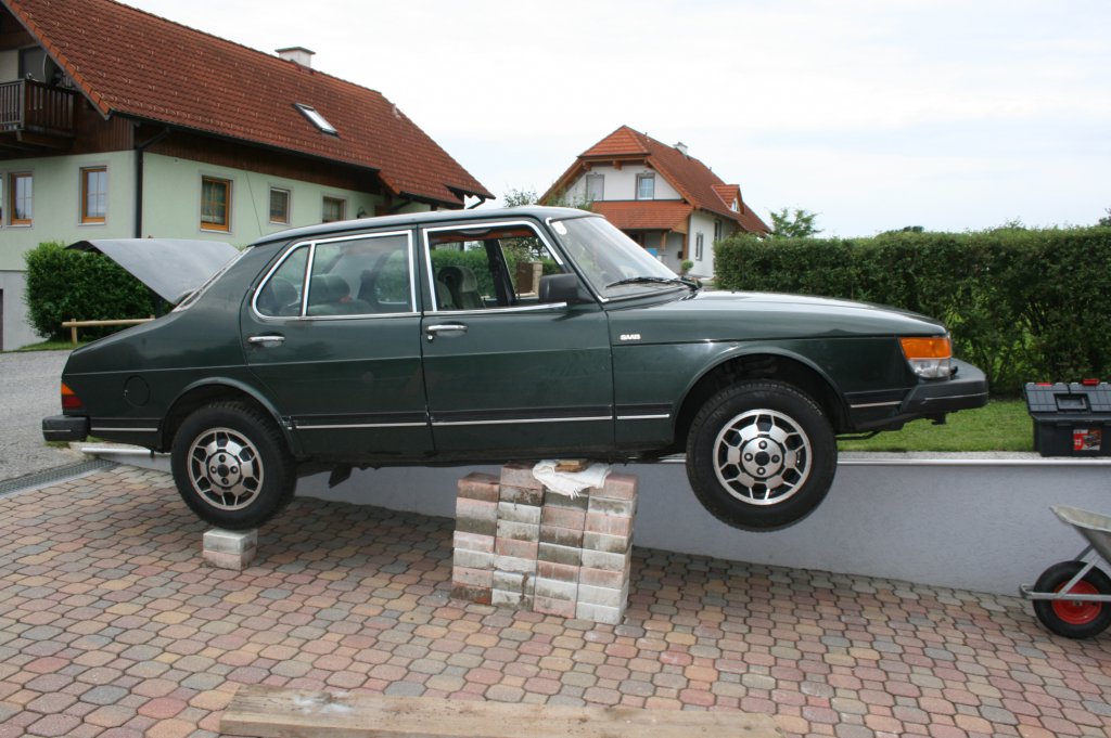

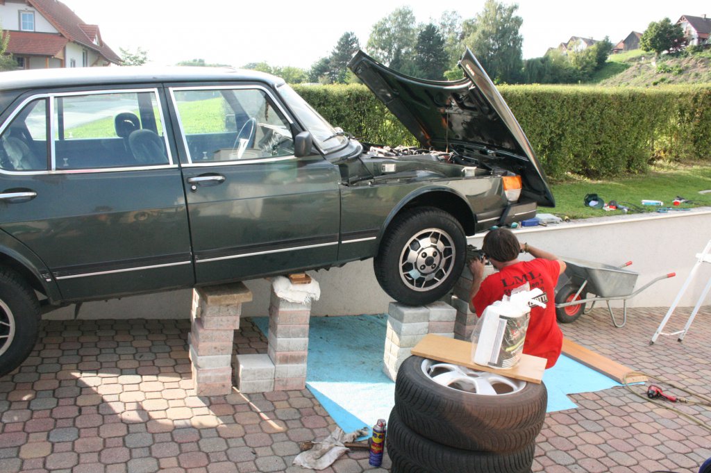

Flying Saab 900

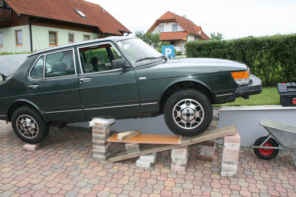

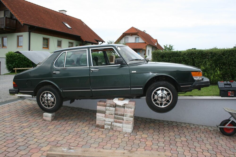

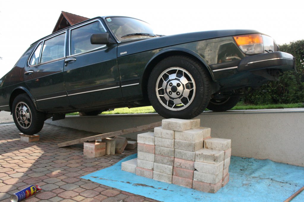

:eek::afraid:
ähhh, schönes Auto, schluck...
gewagt...gewagt!
Aber es hat scheinbar funktioniert.
Bist du denn auch heile geblieben??
Axel

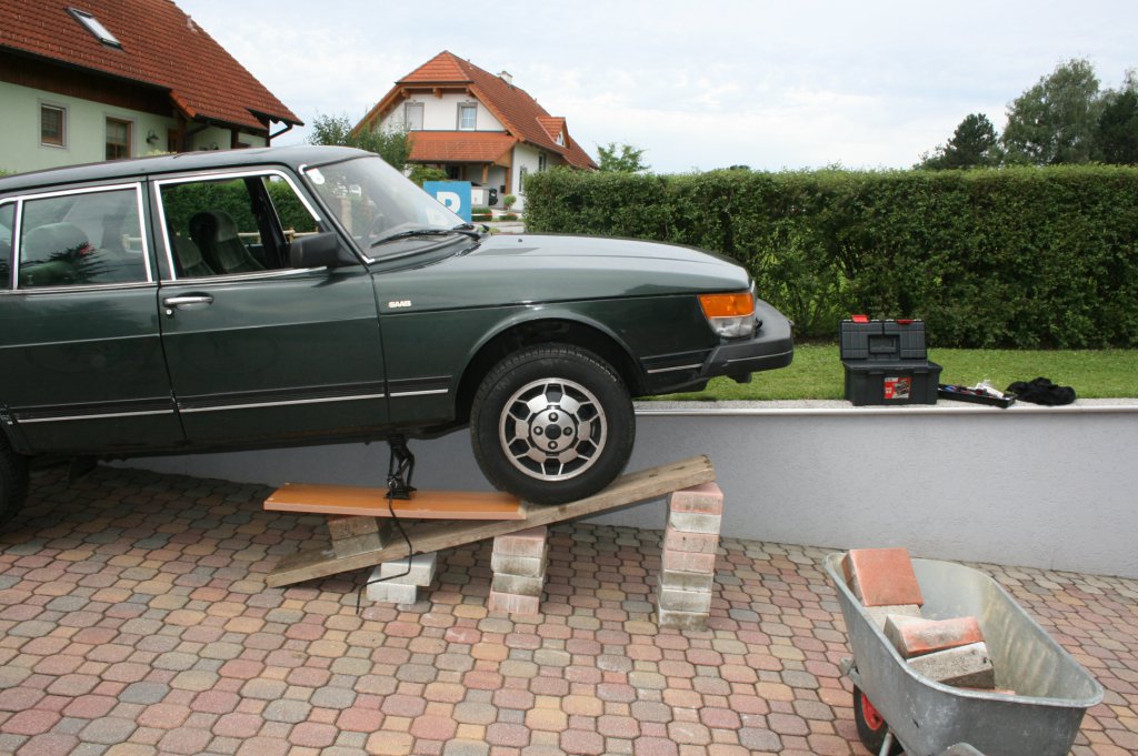

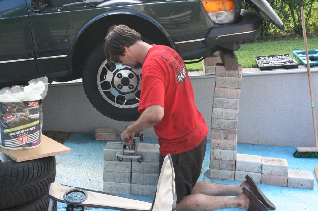

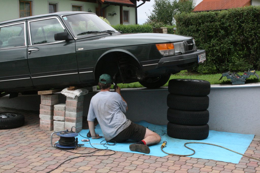

Ja, habe mit Crazy Pete gearbeitet, nicht unbeding Vernünftig aber hat seinen Zweck erfülllt(man baut auch Atomkraftwerke)
Sieht gut aus!!
Wie lange habt ihr daran gearbeitet??
Was hast du an den hinteren Schwellerenden und den sonstigen "Stellen" unternommen?

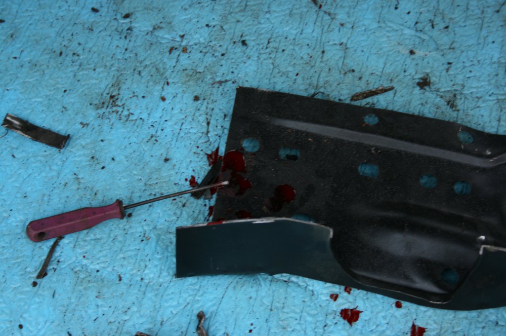

Ich hoffe der Blutverlust auf bild 17 war nicht zu dramatisch! ;-)
Axel
Solche Bilder gab es bei uns in der Ausbildungszeitschrift immer auf der letzten Seite....... "die Top 10 der Arbeitssicherheit" :eek:
Ich hoffe ihr seit wenigstens nicht stolz auf die Aktion...... geht ja gar nicht.......

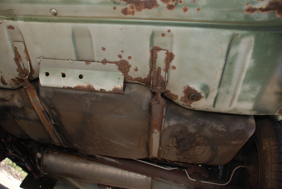

noch nichts, erst einmal nur Konserviert, der Unterboden wird noch vor dem Winter Trockeneisgestrahlt!!

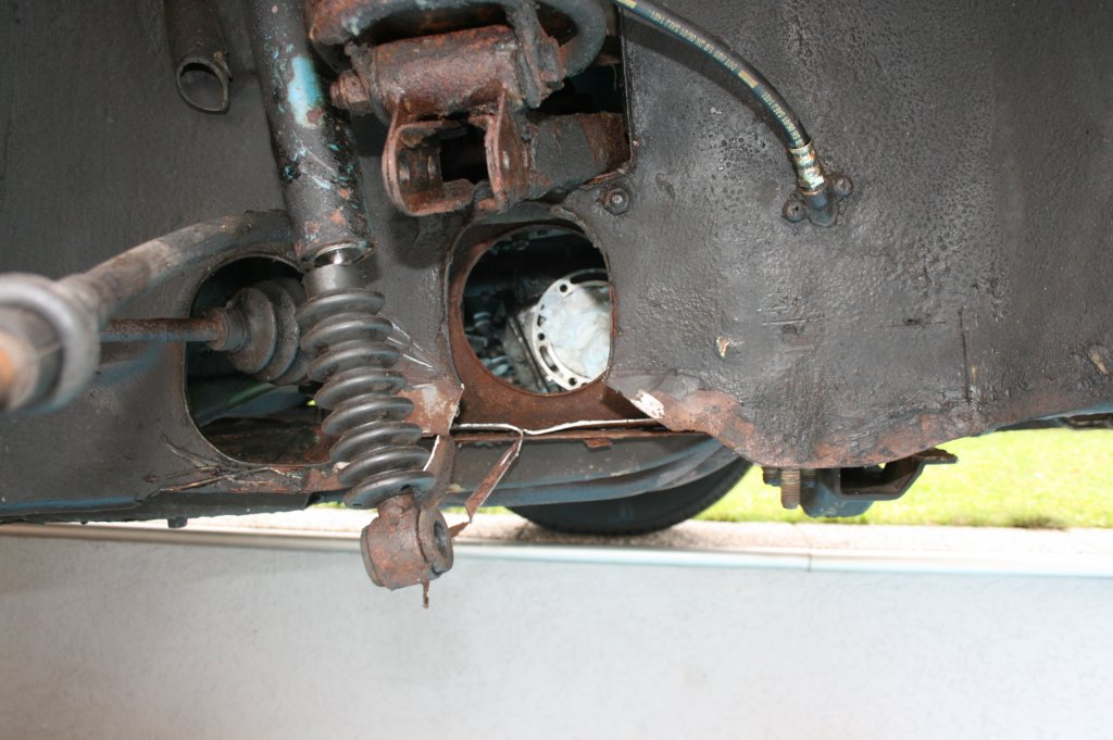

Wie gesagt das ganze hat mit dem das wir im freien gearbeitet haben und es sehr viel geregnet hat 2 volle Wochen gedauert. In Stunden nicht so viel eh klar.

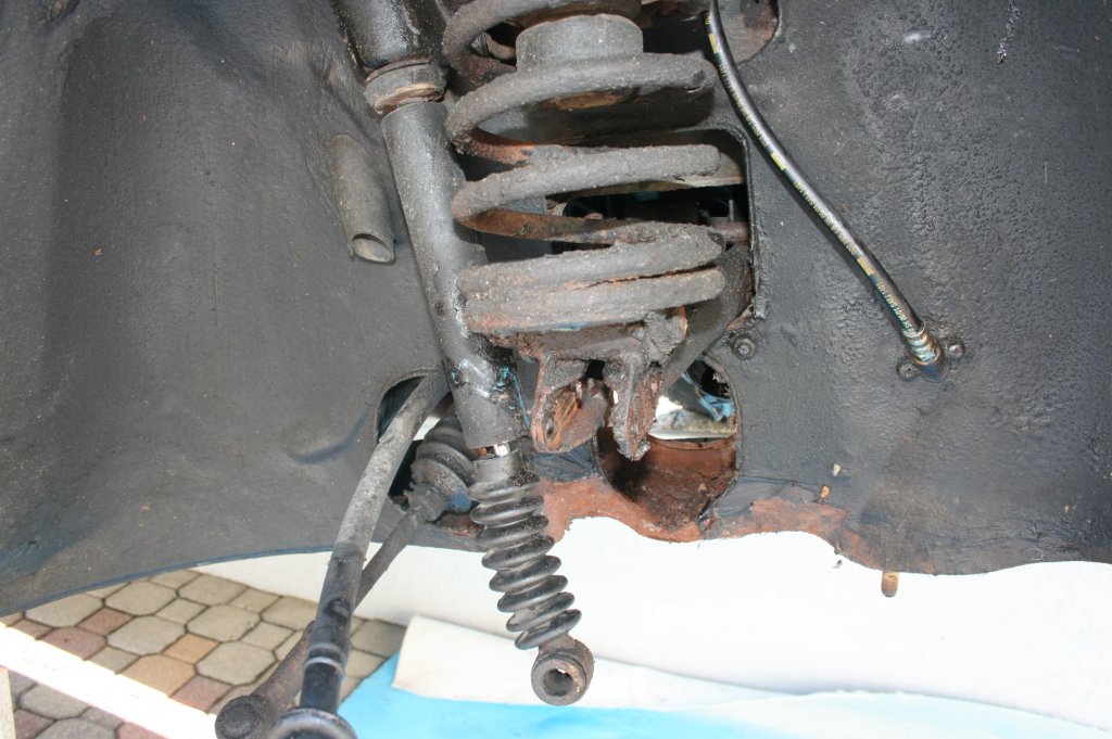

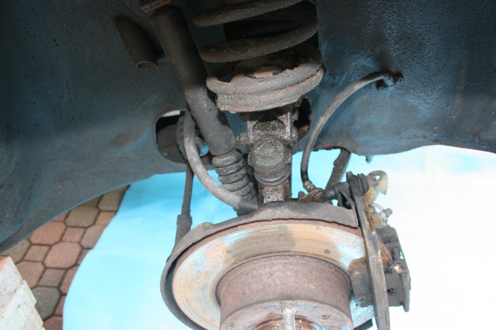

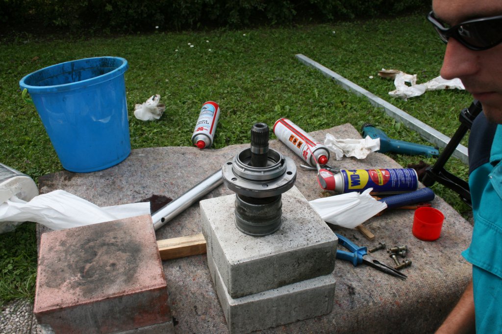

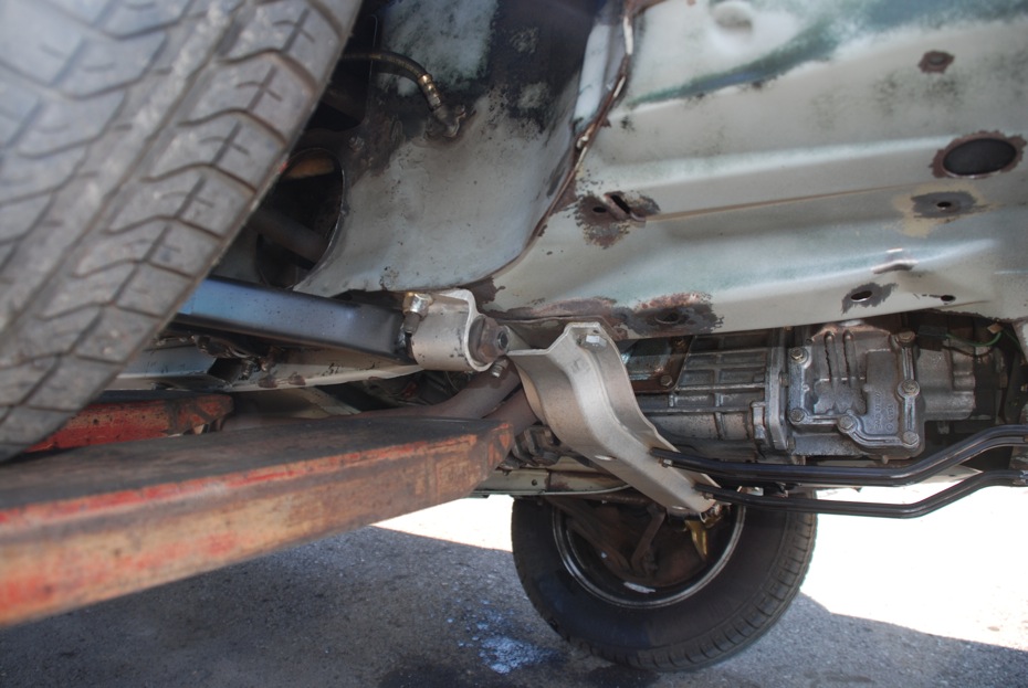

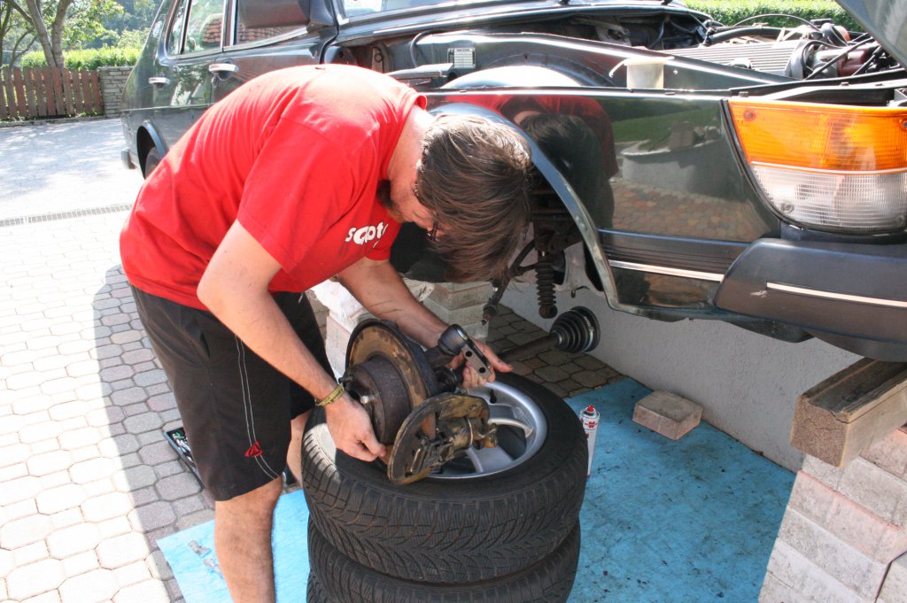

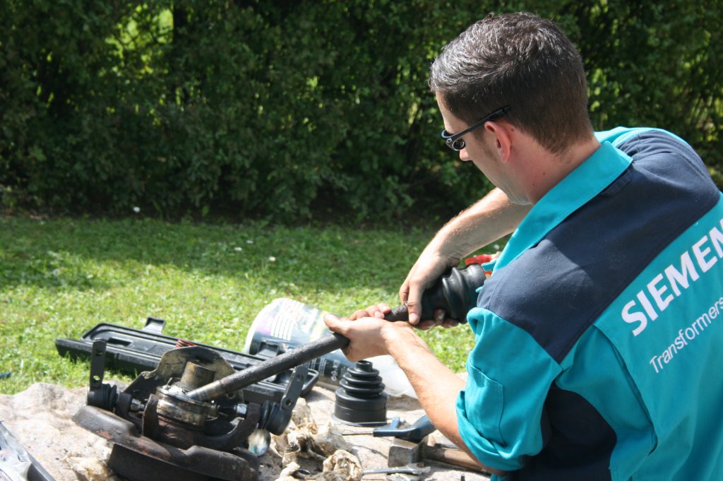

Das Abmontieren geht ganz gut wenn man die Schrauben usw. am Vortag mit WD40 einsprüht, und am Nächsten Tag mit Schlagschrauber auf die Verrosteten Teile sich stürzt.

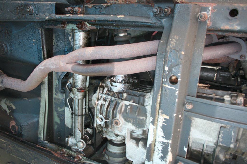

Den AWT das war sicher die meiste Arbeit. In rauszubekommen. Habe im Nachbarforum mir das angeschaut und muss sagen im Nachhinein wie es die 2 gaymacht haben die bessere und schnellere Variante ist.
Ist nicht der Mühe wert den ganzen AWT rauszunehmen, so wie ich es gemacht habe. Den AWT auf der anderen Seite werde ich so machen wie es die 2 gaymacht haben.
Blutverlust hält sich in Grenzen, und von Stolz usw. ist keine REDE.(Getan wird was Getan werden muss)

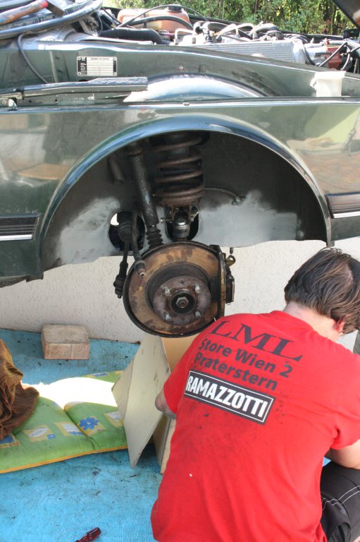

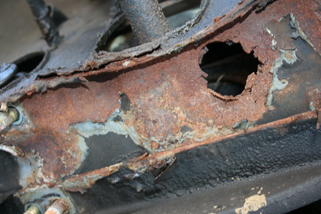

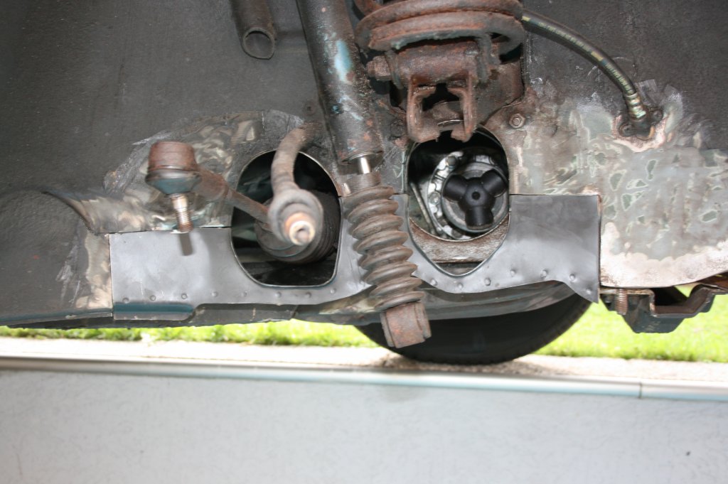

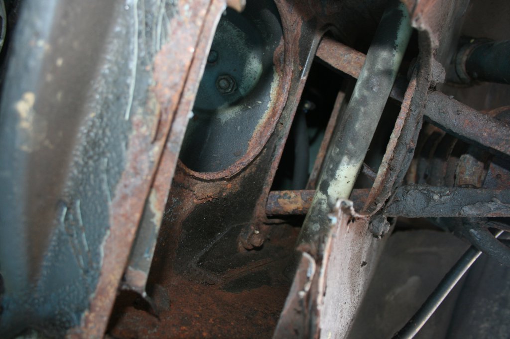

Das Rep.Blech hat nicht so gepasst wie wir es uns ausgemalt haben, ist leicht versetz gewesen, was uns am anfang wurscht war. Erest als wir die löcher für die Befestigungen(Lenkung,Streben) nicht übereinstimmten und wir den Fräser anwarfen um die löcher so anzupassen das sie Verbindung auch tatsächlich fluchten hat mich schon gestört, dabei habe ich von diesen Rep.Blech eigentlich nur gutes gehört. Werweis vielleicht ist der 81SEDAN ja a bisserl "eigenartig".....

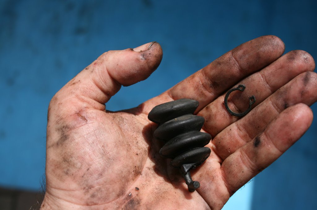

Der Wechsel des Simmeringes lief ohne Probleme, und der Mann vom TÜV war hellaufbegeistert als er die "neue" Seite sah....zur alten meinte er nur....BRUMM BRUMM BRUMMBÄR
mfg
Ich hoffe die Atomkraftwerke werden anders gebaut....:redface:
Coole Aktion :cool:, Kinder dürfen hier ja nicht reingucken, oder? Erinnert mich an einen gewissen Bremsleitungswechsel an einem Citroen GSA (Hydraulik) am Rande einer öffentlichen Straße in München...
Och, wenn man einen gestandenen russischen Handwerker damit beauftragt, der weiß wie man improvisiert :rolleyes:

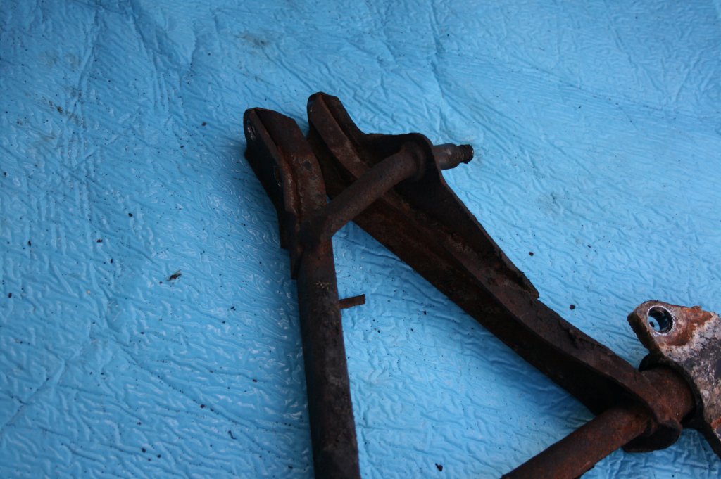

So nochetwas zu den Teilen speziell(Querlenker li+re unten) laut Skandix nicht für dieses Modell vorhanden.
Trozdem bestellt und es passt doch.
Noch dazu hat er ab und zu nach rechts gezogen, mal mehr mal weniger mal gar nicht, einfach so keine Vorankündigung.
Nachdem ich diese Aktion hintermir habe ist auch dieses Problemchen nicht mehr vorhanden, seltsam ist aber so.

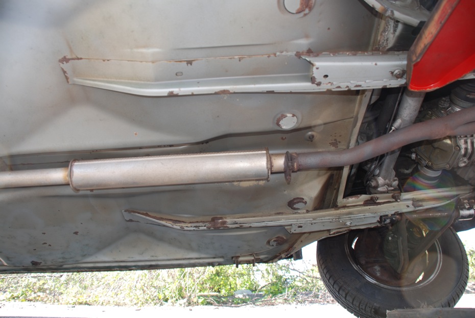

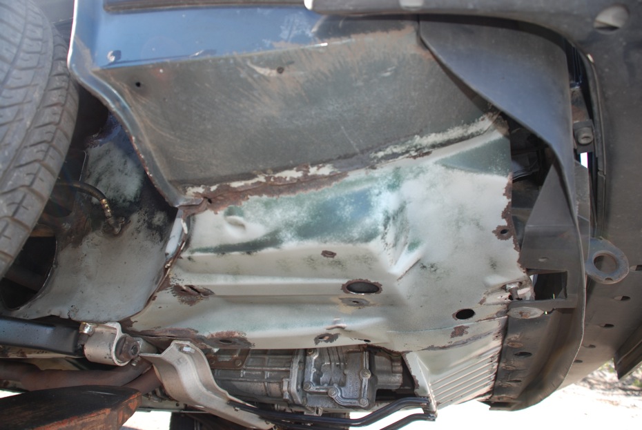

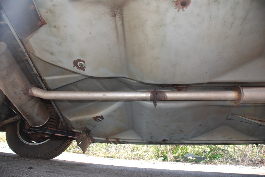

Saab wurde Trockeneisgestrahl, hier mit ein paar Bilder!
Was meint Ihr zur weiteren Vorgehensweise?
Blech, Schweisgerät,Flex, Zopfpürste, Sandstrahlpistole, Brunox, Mike Sanders, Seilfett und einen Arbeiter der Lust und Laune hat.
Großes Kompliment ! Halbe Sachen macht Ihr ganz eindeutig nicht !
Sieht gut aus, schön sauber.
Als Konservierung ist vielleicht noch Perma-Film eine Alternative für den Unterboden. Ist vom FluidFilm-Hersteller und per Pinsel/SPruhpistole zu verarbeiten.
Habe aber selber keine Erfahrung damit (FluidFilm ist jedenfalls brauchbar)
PS: Ist das Auto von einem Gabelstapler angehoben?

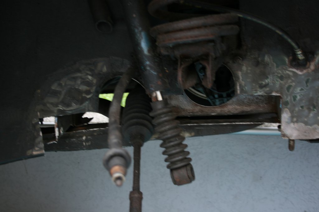

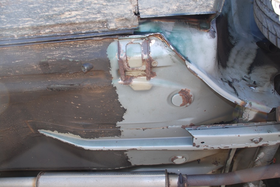

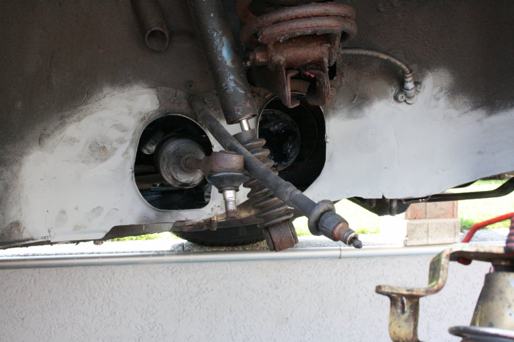

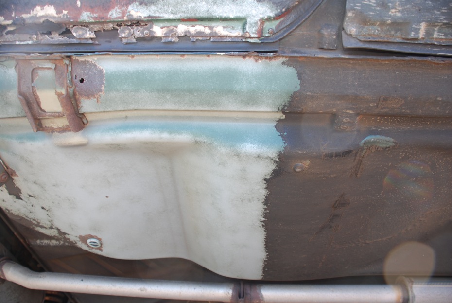

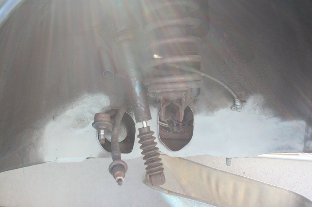

Warum gibt es in Bild 4 und 6 eine große Fläche, die aussieht, als ob dort Lack und Grundierung fehlt?
Sollte beim Trockeneisstrahlen nicht der Lack erhalten bleiben?
Dass der Lack dort weggeht, wo er unterrosted ist und damit keine feste Verbindung zur Karosserie hat verstehe ich. Aber die Grenzen dort sind ja fast wie mit dem Lineal gezogen.
Sieht aus wie ein Zwischenstand-Foto. Trockeneis entfernt alles von der Metalloberfläche, wo die Eispartikelchen reinkommen, eine so "grobe" Unterbodenbeschichtung dürfte kein Problem sein.
Der Gag an der Sache ist, das kein Metall vom Unterboden mit abgesprengt wird.
Ja, genau ist der Zwischenstand(80%), ist gut ersichtlich wo der Unterbodenschutz(schwarz) und noch nicht gestrahlt ist, und wo(Blank) schon gestrahlt wurde.
Alles geht recht fix, nur die Radhäuser dort wo Steinschlagschutz droben ist musste man zuerst grob mit Spachtel arbeiten, danach ging Trockeneis ratz fatz. Anbei Trockeneisstrahlen ist Furchtbar laut;-)
Ja, Auto wurde mit Gabelstabler angehoben.
