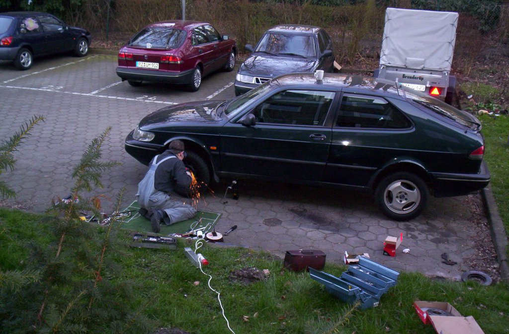

Vor zwei oder drei Jahren hatte ich mal so einen Fall, wo der Vorbesitzer Felgen und Radbolzen montiert hatte, ohne auch nur das kleinste Bißchen Kupferpaste oder Fett anzugeben! :mad:
Nachdem ich alle Radbolzen draußen hatte, wollte sich die Felge jedoch partout nicht von der Nabe lösen; ich konnte machen was ich wollte, egal ob anderthalb Meter Hebelarm, Einsprühen mit Rostlösespray oder von hinten hämmern und ziehen und treten: nichts zu machen! Was habe ich den Vorbesitzer verflucht!
Zu welcher *einzigen* wirklich wirksamen Methode ich greifen mußte, zeigt das angehängte Bild...:redface:
War allerdings ne *relativ* wertlose Stahlfelge...*duck-und-weg*
seltsam, ich weiss gar nicht, wieso deine nachbarn nicht von deinen schrauberaktivitaeten begeistert waren. erst das liebliche geraeusch des stahl bearbeitenden winkelschleifers macht den grillabend auf dem balkon so richtig gemuetlich.:biggrin:
