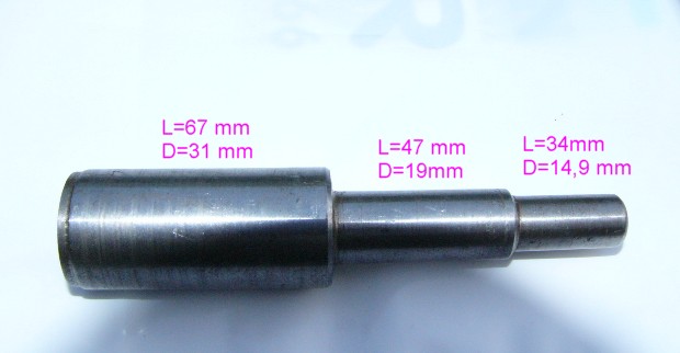

hier ein Foto vom Zentrierdorn für die Kupplung. Die Maße habe ich nach bestem Vermögen genommen, sie können aber um ein 1/10 mm ungenau sein. Deshalb bitte meinen Maße für die beiden vorderen Teilstücke im ersten Anlauf um ca. 1/10 mm größer drehen und dann paßgenau nachdrehen. Das dritte (hintere) Teilstück ist vollkommen unkritisch, es dient nur als Handgriff. Ich habe damals Vagns Original als Vorlage eingespannt und einfach nachgedreht, deshalb sieht das so aus.

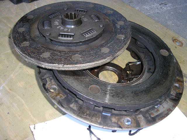

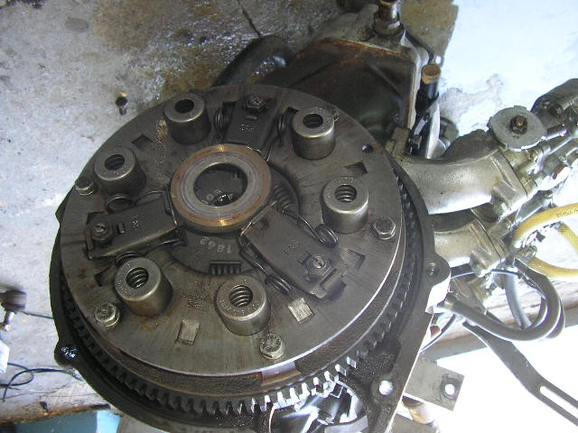

Zweites Foto: So sehen die drei Klammern aus, die vor der Montage entfernt werden müssen. Sie sind sehr klein, ca. 18 mm lang und ca. 6 mm breit.
Gruß, Harald
Lieber Harald !
Vielen Dank !
Dann werde ich mal schauen , wer mir so ein Stück drehen kann ...
den Dorn gabs früher mal bei Biltema für (damals) ca 5 Euro, ich find meinen grad nicht, aber der liegt garantiert in vielen Garagen rum...
